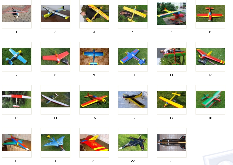

Moje modele to przeważnie deproniaki. Z fotki poniżej można wykluczyć model nr. 13, 14 i 21, reszta to jakaś kombinacja depronu (izofloru) i styropianu. Żywot tych modeli jest różny, najstarszy miał chyba ze trzy-cztery lata i nic takiego nie zauważyłem jak opisujesz. Większość tych konstrukcji już nie istnieje, albo została przekazana komuś innemu. Modele te są wykończone techniką papier na wikol ala Motylasty, oprócz 1, 2, 5 i 19, które pokryte są taśmą pakową. Dobrze by było aby sam guru depronu się wypowiedział w temacie.
Schowek01.jpg [ 185.03 KiB | Przeglądane 2969 razy ]
Kiedy się tego tyle narobiło? :shock:
