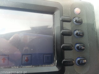

Czesc jestem nowy, kompletnie zielony i mam pytanie. To tak na poczatek;)
Tak wiec potrzebuje czegos co moglo by na odleglosc wcisnac mechanicznie przycisk w samochodzie taki jak w pilotach od telewizora, a sterowal bym tym z domu. Odleglosc jaka bede potrzebowal to min. 15m.. Jak myslicie w jaki sposob lub przy pomocy jakiego gotowego modelu moglbym to zrobic. Z gory dzieki za propozycje.

Ok. Sorki jeszcze raz. Witam wszystkich mam na imię Marek i mam do Was prośbę.
Ten temat jest mi kompletnie obcy i dlatego zwracam się do Was o pomoc. Jeżdżę taksówką i mam w samochodzie radio przez które wysyłają mi prace. Żeby zatwierdzić prace muszę przycisnąć przycisk( podobny do tego w pilocie do tv ). Sam już zrobiłem coś w tym stylu ( wykorzystałem silnik z samochodu zdalnie sterowanego ) ale nie ma wystarczającej mocy żeby nacisnąć ten przycisk (przycisk odbija). Potrafię czytać ale co z tego jak nie znam terminów;). Jak możecie to dajcie jakieś wskazówki jak się do tego zabrać. Dzieki. Pozdrawiam.

To musi wciskanie przycisku. To wyglada tak jak na zdjęciu. Jak przyjdzie mi praca to musze nacisnac f1 albo f2, f3, f4. ;(

Najłatwiej byłoby to zrobić tak jak napomknął Artur - wpiąć się w przyciski elektrycznie. Jeśli z jakiś powodów nie chcesz/nie możesz - to zostaje zrobienie mechaniki, która będzie je wciskała. Najprościej użyć serwomechanizmów modelarskich. Są tanie i ogólnodostępne oraz występują w różnych odmianach "siłowych". Takie serwo ma wszystko co potrzebne żeby wcisnąć przycisk. Pozostaje tylko sterowanie. Przewodowe, bezprzewodowe, automatyczne - zależy jak i kiedy to ma działać.

Dzieki ale juz robilem to przy pomocy serwa i przycisk odbija. Zrobilem cos co po rozpedzeniu sie serwa udezalo w przycisk jak mlotek, te przyciski sa jednak dosyc sprerzyste i za kazdym razem odbijaly. Czy jest moze cos takiego jak zacisk, który zaciska sie na przycisku i rozluznia po wylaczeniu sie sterowania? Jak myslicie? Dzieki.

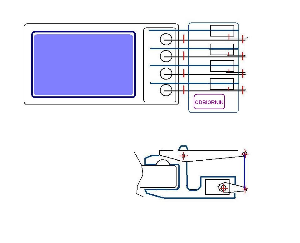

Siła nacisku to nie problem nawet z tanim serwem. Dajcie mi odpowiednią dźwignię ...
TAXI.JPG [ 50.01 KiB | Przeglądane 7831 razy ]
Dla mnie większy problem stwarza jak to umocować na tym "module TAXI"
Toż to całe urządzenie trzeba konstruować, ale jak dałeś sobie radę z pierwszym Twoim pomysłem to i takie zrobisz.
W taksówkach widzę, że ten moduł jest demontowalny. Czy nie można tego po prostu brać do domu i wciskać palcem?

Właśnie wracając do tematu - Stefan świetny rysunek!!!
I już mamy całe rozwiązanie, wystarczy wyciąć poskładać i będzie działać.

Wielkie dzieki o taki sposob mi chodzilo( dźwignia; )). Jak juz złoże to wszystko to zrobie prezetacje. Jeszcze raz wielkie dzięki (:) .
