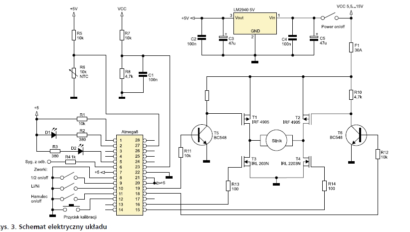

Trochę dziwne... Większość regulatorów modelarskich jest zbudowana w ten sposób:
schemat.jpg [ 79.89 KiB | Przeglądane 3727 razy ]
Blok po prawej na górze to zasilanie mikroprocesora jak i później odbiornika a tym samym serw. Jeśli więc on jest uszkodzony to mikroprocesor też dostaje nieprawidłowe zasilanie i nie powinien działać (:)

No w sumie fakt - pisząc swoją poprzednią wypowiedź "szczegół" wspomniany przez Huberta jakoś mi uciekł.. No chyba że regler ma dwa stabilizatory - jeden na procka i jeden na serwa, bo i z takim się spotkałem (ale tylko jeden jedyny raz - zdecydowana większość ma wszystko na jednym stabilizatorze..).
