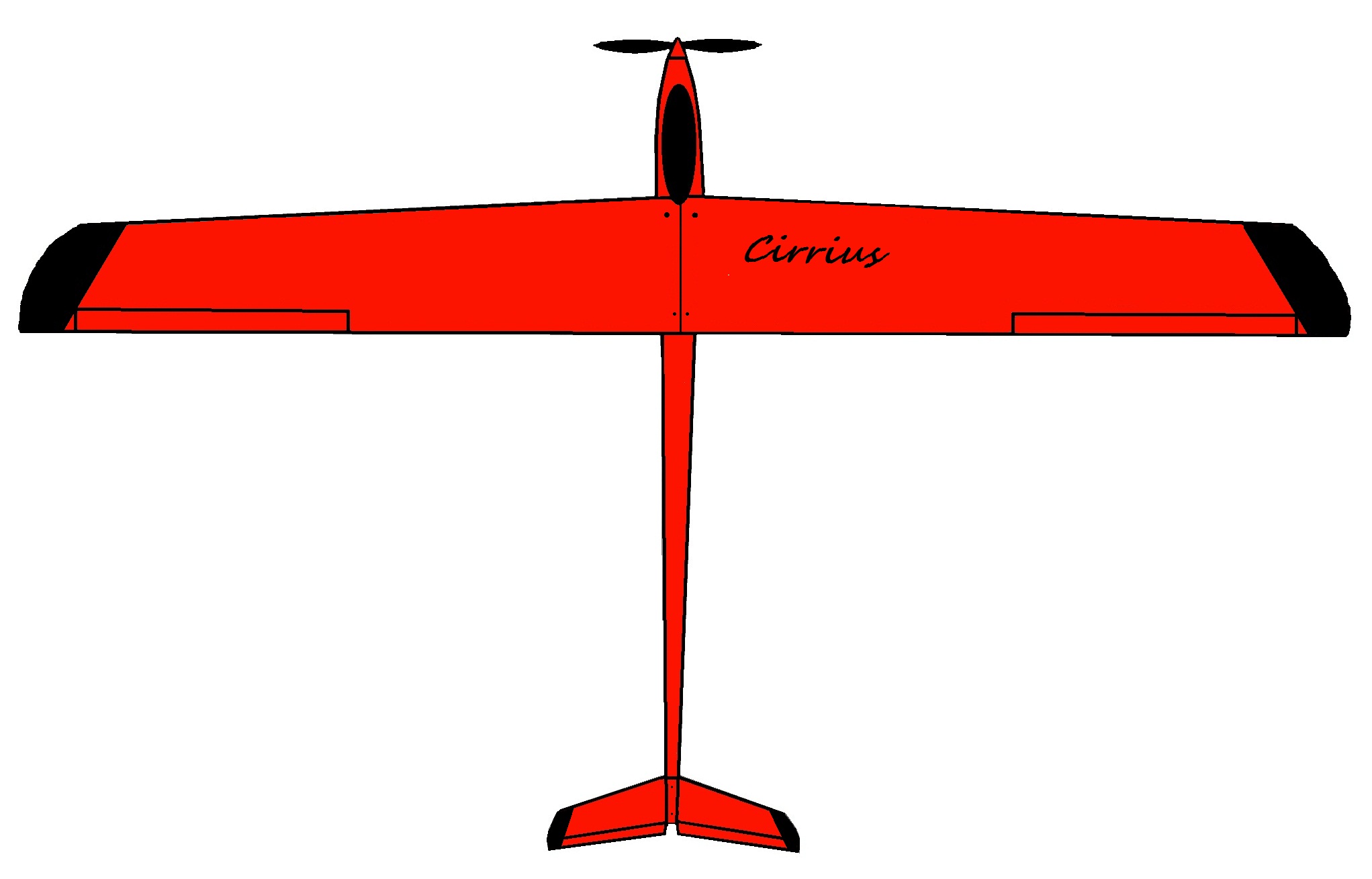

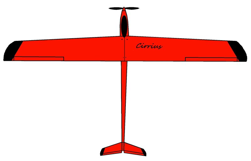

Fotka w załączniku (to tylko tak "poglądowo", chciałem zobaczyć czy proporcję modelu będą pasowały)
Statecznik jest przerysowany z modelu o podobnej cięciwie i rozpiętości (chyba mniejsze ramie skrzydła-statecznik) Jak dla mnie jest trochę za mały, będę musiał dokładnie wyliczyć.

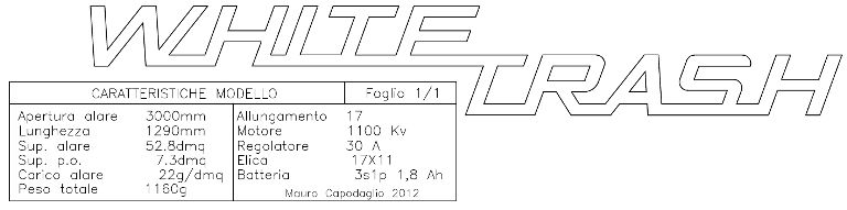

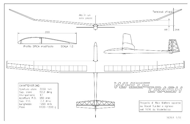

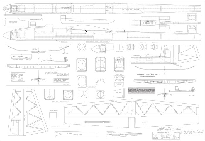

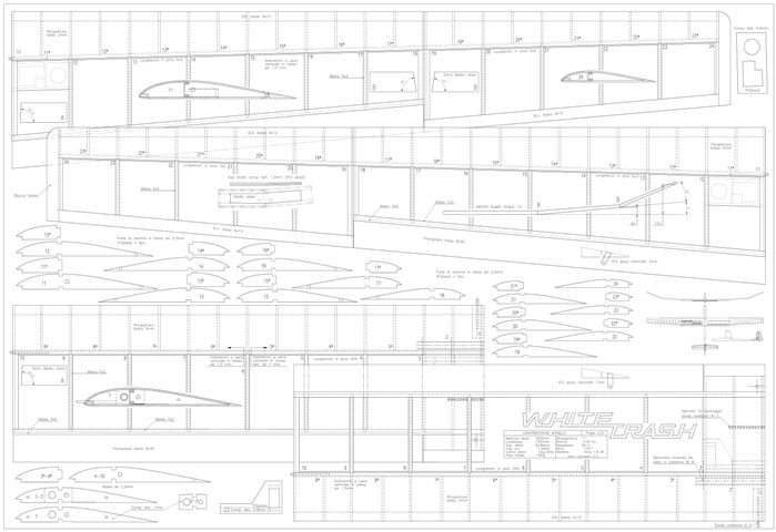

witam,
może cos dla porównania...
info 1.jpg [ 26.47 KiB | Przeglądane 2427 razy ]
mini 1a.jpg [ 37.75 KiB | Przeglądane 2427 razy ]
White_Trash2a.jpg [ 48.55 KiB | Przeglądane 2427 razy ]
White_Trash1a.jpg [ 48.22 KiB | Przeglądane 2427 razy ]
