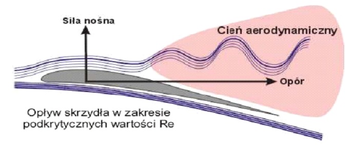

Obraz1.jpg [ 47.47 KiB | Przeglądane 6504 razy ]
Opływ skrzydła przy małych liczbach Re (prędkość podkrytyczna) charakteryzuje się znacznym oderwaniem strug opływających skrzydło, dzieje się tak na skutek małej energii opływu powietrza, objawia się to znacznym obniżeniem doskonałości skrzydła (wzrost oporu i zmniejszenie siły nośnej) przykład pokazuje górny rys.

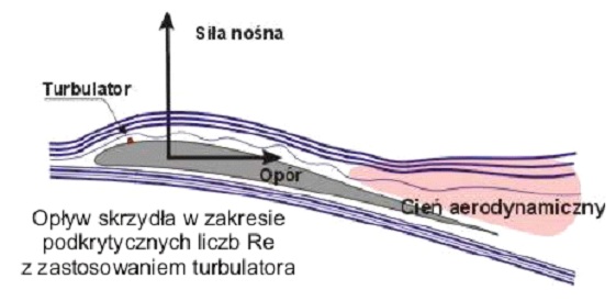

Obraz2.jpg [ 36.42 KiB | Przeglądane 6504 razy ]
Prowadząc badania i obserwacje w tunelu wiatru możemy stwierdzić że w takim przypadku celowe może być zastosowanie turbulatora lub zwiększenie chropowatości powierzchni w okolicach krawędzi natarcia skrzydła. Turbulator pochłania co prawda część energii, ale powodując zaburzenia warstwy przyściennej “przysysa” strugi powietrza opływające skrzydło. Powoduje to znaczne zmniejszenie oporu skrzydła i zwiększenie siły nośnej.

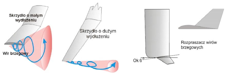

Obraz3.jpg [ 41.42 KiB | Przeglądane 6504 razy ]
Obserwacje zjawisk jakimi są wiry brzegowe w tunelach dało szansę odnalezienia metod które znaczne zmniejszyły ich złe oddziaływanie podczas lotu
