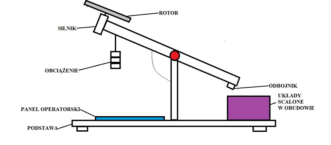

w ramach pracy magisterskiej tworzę dość specyficzny projekt i potrzebuję zasięgnąć rady osób obeznanych w modelarstwie RC.
Załączam rysunek poglądowy oraz zdjęcie.
Potrzebuję dobrać silnik wraz ze śmigłem, który będzie w stanie podnieść na zadany kąt (powiedzmy do 50 stopni) przedstawione na zdjęciu ramię.
Wszystko będzie oprogramowane na mikrokontrolerach więc chodzi o dobór tylko silnika ze śmigłem.
Wysyłałem zapytania do wielu sklepów modelarskich, lecz dostawałem skrajne odpowiedzi- przez co straciłem jakiekolwiek rozeznianie. Dlatego postanowiłem zapytać o radę wśród ludzi, którzy z takimi silnikami mają do czynienia na codzień :)
Patrząc na zdjęcie- silnik ze śmigłem ma być zamieszczony skrajnie z prawej strony. Z lewej całość na osi jest przymocowana do sztywnego stojaka. Ramię ma ok. 30 cm długości, jak widać jest z kloców lego ,aby konstrukcja była lekka.
Co do parametrów silnika:
- silnik szczotkowy
- napięcie zasilania max. 12 V
- BARDZO WAŻNE: jak najmniejszy prąd maksymalny- 600mA
i teraz sedno sprawy- czy dobierając silnik o tak małym prądzie jestem w stanie tak dobrać śmigło żeby układ działał (ramię się podnosiło) czy konieczny jest większy silnik? Szczerze mówiąc nie mam wyczucia bo nie korzystałem nigdy z takich silników.
Bardzo proszę o pomoc w doborze, bo goni mnie strasznie czas a nigdzie nie uzyskałem fachowej porady.

tu masz wszytko co potrzeba ;) aby zrobić wyliczenia.

1. jakbys mogl wstawic zdjecie to bedzie super - bedzie widac o co chodzi bez sciagania i rozpakowywania - mozesz wrzucic na nasz serwer - bez imageshackow i innych fotosikow ;)

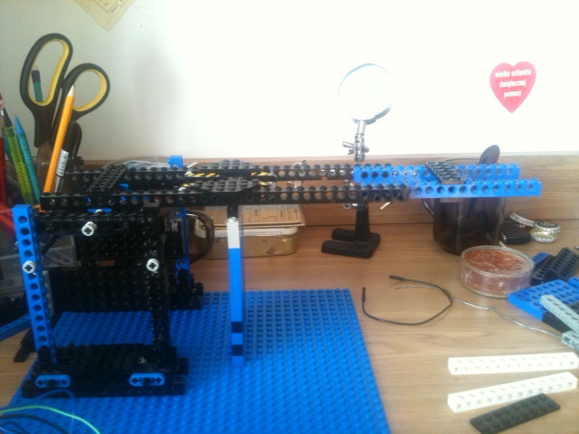

2. klocki lego odpusc sobie - zbudujesz lzej z balsy/balsosklejki/wegla ;)
3. czy silnik musi byc szczotkowy ? Jesli mozesz to uzyj bezszczotkowego - maja duzo wieksza efektywnosc przy mniejszej masie !!
ps. ja tego rara to nawet nie moge rozpakowac .....

uuu silnik szczotkowy ...
czyli już schody bo nikt tak naprawdę nie podaje realnego ciągu tych silników
dlaczego ? bo 90% z nich to "śmieciowe" zabawki z rozrzutem parametrów dochodzącym do 100%
jak weźmiesz w rękę kilka tanich silników i pomierzysz pobór prądu na luzie zobaczysz jak wielkie potrafią być rozrzuty
12V x 0,6A = 7,2W .......malusieńko
- chyba że wymagany ciężar udźwigu to pojedyncze gramy
halowe modele o masie 300gram mają silniki po 70 W i to ledwo wystarcza do zawisu
wiele zależy od sprawności śmigła a ta jest mocno zależna od prędkości obrotowej....
kolejna sprawa to sprawność silnika szczotkowego - w porównaniu z bezszczotkowym wyglada kiepskawo od 30 do 50 % mniej...
przeciwwaga na ramieniu będzie musiała zrównoważyć masę silnika śmigła i ramienia inaczej nic nie ruszy
jest taki program motocalc - poszukasz to poćwiczysz ,,,, miłych eksperymentów
no tak marcin szybszy ..
a ja zadał bym kolejne pytania ... poza ciężarem do podniesienia ..
jaki jest opór skretny na punkcie obrotu ramienia ?
ten jeden element może powalić cały misterny plan..

2. klocki- bo juz jest zbudowane- co wazne, moj projekt nie będzie latał- wszystko przedstawia schemat ideowy
3. niestety musi

załączyłem zdjęcie "ramienia" żeby przybliżyć jego wygląd- miałem nadzieję, że to pomoże oszacować ciężar i dobrać silnik.

@utopia: ramię jest tak skonstruowane, że przy podnoszeniu opór jest praktycznie zerowy- jest to poprzeczka oparta "luźno" w otworach.

ok czyli to można pominąć.........
ale skoro kolega zna się na elektronice to jak chce zasilać silnik znamionowo 4,5 napięciem 3x wyższym.........???
o ile wzrośnie prąd spytam i jak długo wytrzyma uzwojenie silnika?
 Tytuł: Re: dobór silnika oraz rotora (śmigła)
PostNapisane: wtorek, 16 sierpnia 2011, 21:07
Czy mozesz ustawic ramie w stanie wzglednej rownowagi (dodac balast aby zrownowazyc wage silnika ?)
Widze ze masz jakis odbojnik po drugiej stronie (schemat)
Jesli tak to ja bym sie pokusil o naped z jakiegos mini helikopterka ;)
Jesli jednak ma to podnosic jakis ciezar to pomysl odpada ...

Co do ciężaru- zrezygnowałem z tej opcji, zapomniałem usunąć na schemacie.
Z przeciwwagą też jest problem- układ sterowania oparty będzie na regulatorze PID, dodanie balastu zwiększy bezwładność układu, przez co trudniej będzie go precyzyjnie wysterować.
Ramię jest podparte w pozycji poziomej.Silnik ma za zadanie unieść je o pewien kąt w górę i nic więcej.
Czy zatem mógłbyś mi podać link do jakiegoś przykładowego silniczka dostępnego w Polsce?
Myślałem, żeby wybrać jakiś mały silniczek Graupnera, bo są ogólnodostępne- ale jak mówiłem, nie znam się na tym, więc szukam naprowadzenia na jakieś konkretne modele, które mają szansę działać w tym układzie.

Spóźniłeś się trochę, pytasz nas na końcu projektu, a nie na poczatku...Ha haha
Daj przeciwciężar, wtedy nie będziesz potrzebował dużych sił na śmigle. To raz, Duża (w porównianiu z bezwładnością układu) częstotliwość próbkowania zapewni stabilność i dokładność przesuwu "ciężaru".
Edit:
Sprawdź ile gram siły potrzebujesz do dzwignięcia ramienia..
I podaj nam tę wartość.
Podamy silnik i śmigło.

czytam sobie i .... jaki sens jest napędzania śmigłem ? Albo wyjaśnij co chcesz mierzyć , przecież to się będzie kiwać bo masy ruchome maja swoja bezwładność . czyli silnik ruszy podniesie o jakiś kąt procesor zmniejszy PWM i to opadnie procek da czadu i znowu się podniesie i będzie sobie tak oscylował . Dodaj do tego masy i super oscylacje . Owszem możesz programowo potem się bawić w optymalizacje PWM w okolicach zadanych położeń. Nawet ciekawy jestem algorytmu bo nie będzie prosty :D Chyba najpierw musisz nauczyc procek podnieś o 10 stopni a potem optymalizuj . i tak ciekaw jestem amplitud drgań .. no ale napisz co Ci wychodzi moze coś podpowiem . A podejrzewam ze atmega będzie zdrowo się pocić :lol: :lol: A jeszcze zjawisko poduszki powietrznej , zawirowań i turbulencji zaśmigłowych.

Najpierw pewna uwaga praktyczna:
Twoje ramie ma 32 cm, rozdzielczość użytego czujnika kątowego 1024, czyli minimalny mierzalny ruch ramienia to 2mm. Nie za mało? Oscylacji więc na pewno nie unikniesz.
Teraz sprostowanie. Twoja wypowiedź:
ziomal04 napisał(a):
@baxter: ja to robię na procesorze Atmega16 PU, firmy Atmel- nauka programowania jest naprawdę prosta, a daje o wiele większe możliwości niż Arduino.
Arduino = ATMega ... zwykle nawet większa niż ta którą użyłeś. Programuje się to w C, a dodatkowe biblioteki które są dodawane po prostu trochę ułatwiają start początkującym i zmniejszają nakład pracy dla pozostałych. Twoja ocena, że ATmega16 daje większe możliwości niż Arduino wydaje się być więc pozbawiona jakichkolwiek podstaw.
Jakiego środowiska używasz? C? (avrgcc o ile pamiętam jest podstawą Arduino)
Jeszcze jedno na koniec.
Uklad, który robię jest dość skomplikowany pod względem dostarczanych informacji do mikroklocka- a i tak Atmega 16 będzie się w 80% nudzić ;)
Masz 1 czujnik - kąta nachylenia, jedno sterowanie - PWM. Coś jeszcze?
Wybacz ale dynamiczny układ z jednym wejściem i jednym wyjściem sterowany algorytmem PID nie da się określić jako "skomplikowany", a raczej jako "podręcznikowy". Jedynym utrudnieniem tu będzie pewna nieprzewidywalność napędu o której był łaskaw wspomnieć Marek_Spy.
To forum modelarskie, więc podam przykład trochę zbliżony do twojego. Wyobraź sobie 4 takie silniki umieszczone na 4 ramionach połączone w kształt +. Całość zasilana z baterii i może swobodnie się unosić. Na pokładzie 3 czujniki żyroskopowe i 3 czujniki przyśpieszenia (bardziej zaawansowane modele dodatkowo jeszcze czujnik ciśnienia i magnetometr). Tak, otrzymaliśmy ... quadrocoptera. Sporo z takich konstrukcji oparta jest właśnie sterowniki PID działające w czasie rzeczywistym i napisane właśnie na procesorach AVR (na platformie Arduino w szczególności).
Widzisz Marku, to pewnie główna idea pracy magisterskiej... Czyli zapewne zastosowanie algorytmu sterowania PID w praktyce, czyli jak tłumić te oscylacje ;)
PostNapisane: piątek, 19 sierpnia 2011, 15:45
Posty: 1541
no tez długo się nie odzywałem bo. :D
- jest to dla mnie wzorcowy układ o nieustalonych czasach telepania , czyli mechanicznie najbardziej niedoskonały .
- rozdzielczość i prędkość procesora nie ma tu kompletnie znaczenia bo przy optymalizacji niejako musi przewidzieć zachowanie się części mechanicznej . czyli dość ciekawy algorytm .
