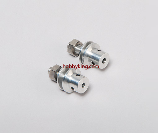

Prezentujesz kołpak przeznaczony do montażu na silnikach spalinowych. Wniosek wysuwam po dużym otworze i pierścieniowym rowkowaniu tudzież wokół tego otworu. Na elektryka możesz też założyć ale musisz mieć odpowiednią piastę do montażu takiego kołpaka i śmigła.
Ot chociażby taką:
GS0163-64.jpg [ 22.92 KiB | Przeglądane 7434 razy ]
Po zamontowaniu adaptera na oś silnika odkręcasz nakrętkę i ściągasz dużą podkładkę. Teraz dolna część kołpaka, następnie śmigło (ewentualne luzy korygujesz dołączonymi do śmigła pierścieniami), teraz podkładka i całość skręcasz nakrętką. Następnie dokręcasz wierzchnią część kołpaka. Ot i tyle ;)

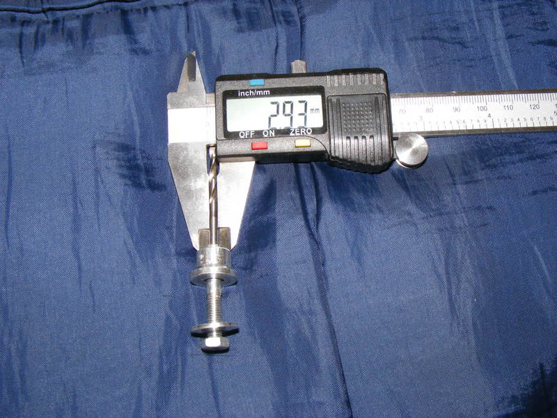

A teraz podaj mi na pw Twój adres domowy. Wyślę Ci piastę co będzie pasowała. Tylko musisz z tydzień poczekać. Tyle będzie mniej więcej list szedł z UK.
DSCF2902.JPG [ 113.23 KiB | Przeglądane 7322 razy ]
DSCF2903.JPG [ 95.3 KiB | Przeglądane 7322 razy ]
Do angielskiego Spitfire będziesz miał piastę prosto z Anglii ;)

Dosłownie przed chwilą otrzymałem list. Dziękuję raz jeszcze.
Piasta zgodna z opisem. :)
