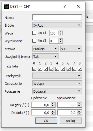

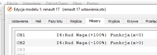

Mam pytanko do speców . Czy jest możliwość zrobić tak aby podzielić kanał na połowy . Mam dwa serwa jedno wychyla sie i powraca do neutrum jak drążek wychylam i powraca do neutrum . Drugie serwo na razie nie działa dopiero jak drążek aparatury wychylam w drugą stronę to drugie serwo wychyla się i powraca . Czy można to zrobić na serwach obrotowych czy tylko na 120

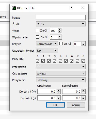

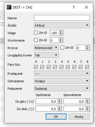

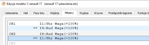

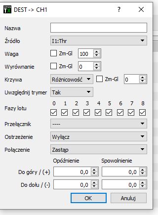

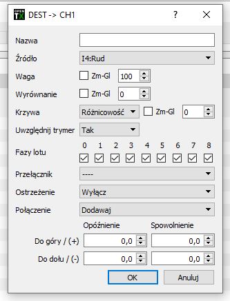

Hej, tak to absolutnie możliwe i proste z aparaturą, którą masz. Trzeba ustawić tzw mikser. Czyli ruszamy drążkiem na boki a on jeśli jest w lewo to steruje serwem 1 i nie rusza serwa nr 2; a jeśli jest w prawo to steruje serwem 2 i oczywiście nic nie robi z serwem 1.
Zamiast drążka może to być przełącznik 3pozycyjny lub pokrętło - zadziała tak samo
W zależności od potrzeb ta jedna strona może powodować ruch serwa w pełnym jego zakresie albo tylko w wycinku - i nie ma znaczenia jaki kąt działania ma serwo. U mnie działa z serwami 360 ale można podłączyć też zwykłe lub 120 lub pińset dwa osiemset :D
Jeszcze obrazki bo yt strasznie ściął jakość
mix1.JPG [ 27.03 KiB | Przeglądane 84 razy ]
mix2.JPG [ 28.42 KiB | Przeglądane 84 razy ]
mix3.JPG [ 31.2 KiB | Przeglądane 84 razy ]
mix4.JPG [ 31.64 KiB | Przeglądane 84 razy ]
mix5.JPG [ 31.51 KiB | Przeglądane 84 razy ]

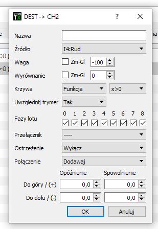

Czyli to co pierwsze po lewej to miejsca gdzie będą podłączone serwa czyli kanały CH1 i CH2; dla każdego z nich wejściem sterującym jest I1 i I4 czyli tzw drążek gaz/ogon czyli w Mode2 ten po lewej. Jeśli drugi wychył drążka (góra/dół) nie ma mieć wpływu na zachowanie serw to wtedy trzeba trochę przebudować mikser.
