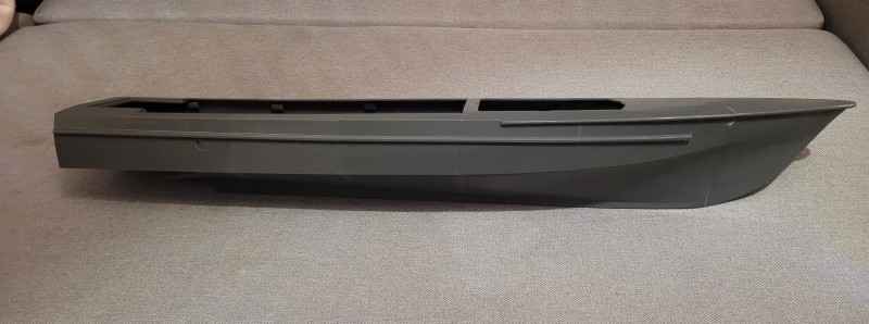

Tera jest cała! Część elementów jest spasowanych idealnie, przy części pojawiły się szczeliny na łączeniach. W najgorszych miejscach (małe fragmenty) nawet 1mm. Ale do zapaćkania.
20251219_222243.jpg [ 1.87 MiB | Przeglądane 1729 razy ]

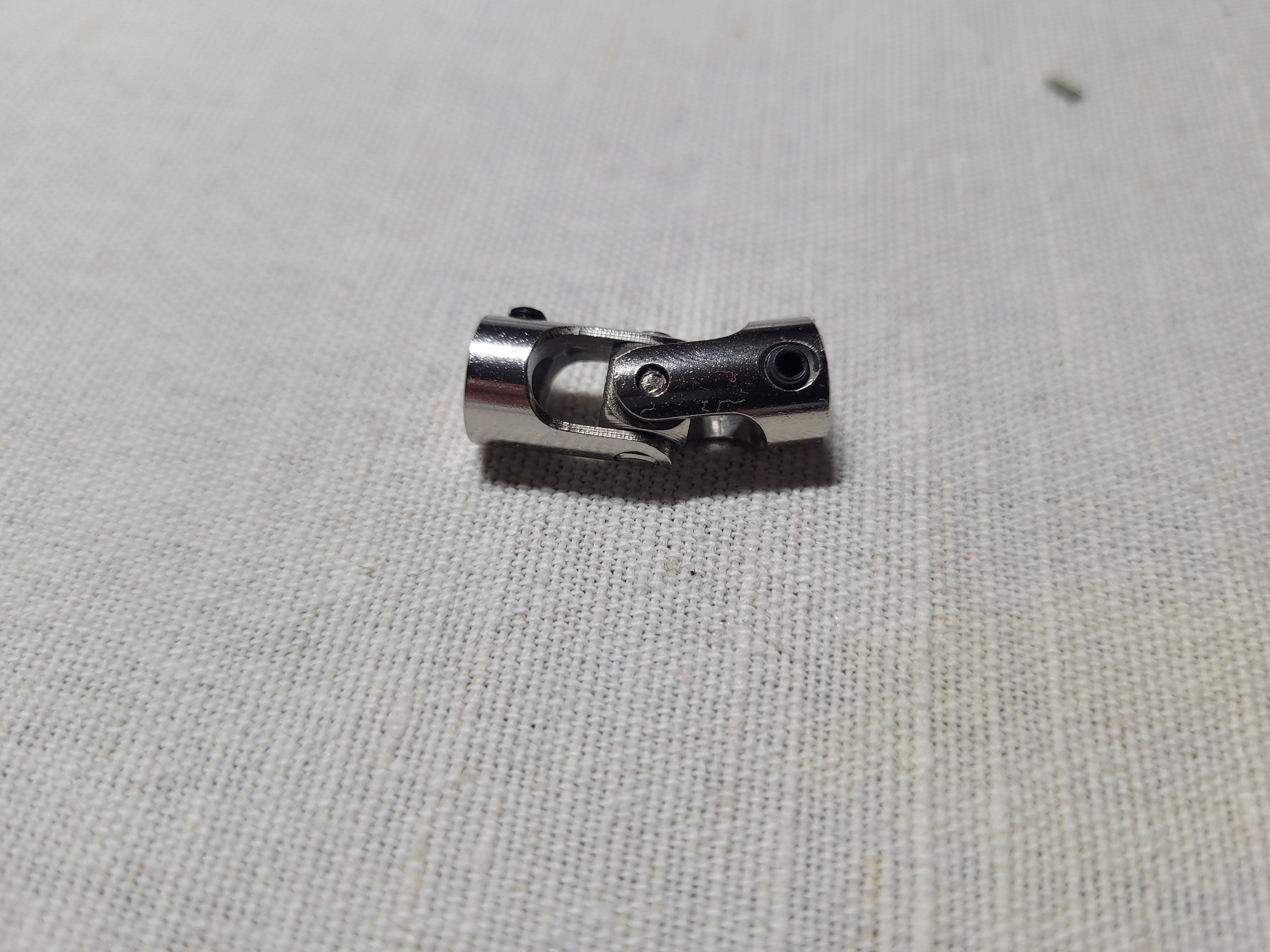

Eh, kolejne problemy...

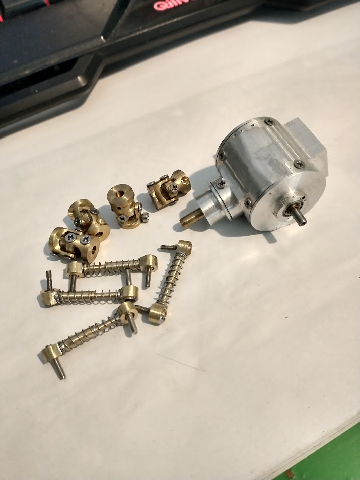

Mam silnik 550 29T. Mam wał 35cm i mam łączniki w postaci kardana oraz w postaci tulei. Obie rzeczy gotowe (z aliexpress). Niestety całość wpada w bardzo brzydkie wibracje. Obojętnie czy to ta tuleja czy kardan. Im szybciej tym gorzej. Jak probuje kręcić samym wałem to wydaje się okej ale wiadomo nie osiagne paluchem takich obrotów. Jak włączam sam silnik to też wydaje się okej.
Można to jakoś wyważyć? Jak temu zaradzić? Drgania są takie że mam wrażenie, że mi się ta skorupa rozleci....

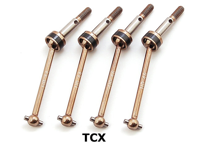

Kardany stosuje sie do "wolnych obrotów " do wysokich obrotów zastosuj kulkowe . Jak masz mozliwosc sam kardany zrobic to wtedy na pewno nie miały by bicia ale to sa najczęsciej chińskie odlewy i daleko im do wyważenia .Te kardany sam wykonałem i nie maja bicia przy dużych obrotach .Na dole zdjęcie gotowych pół osi do napedu.
619424161_4293876010866890_2148547837232603048_n.jpg [ 20.83 KiB | Przeglądane 1326 razy ]
IMG_20260119_191021138_HDR.jpg [ 72.11 KiB | Przeglądane 1326 razy ]
polosie_spec_r_00_max.jpg [ 61.49 KiB | Przeglądane 1326 razy ]
Dodałem powyżej, że ten sam efekt występuje przy zastosowaniu tulei zamiast kardana. Wiec sam problem nie leży wyłącznie w kardanie.

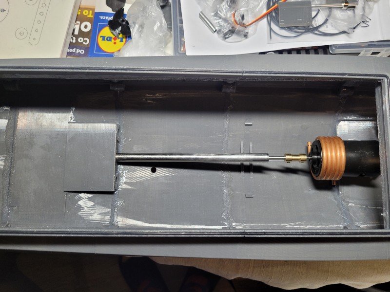

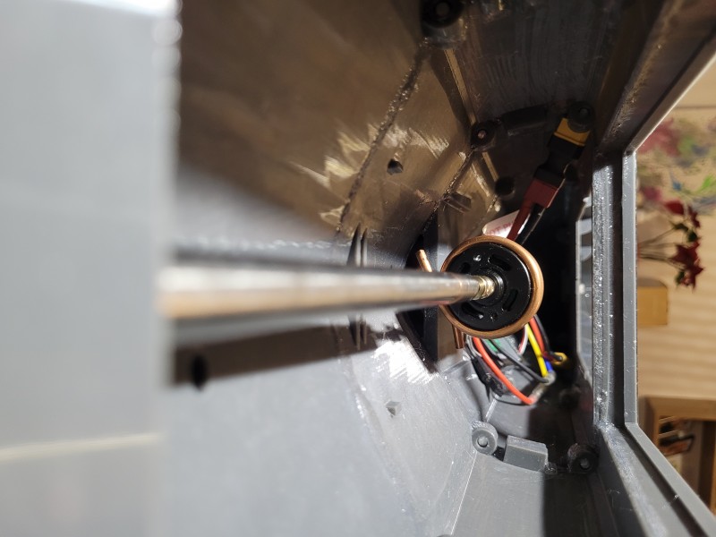

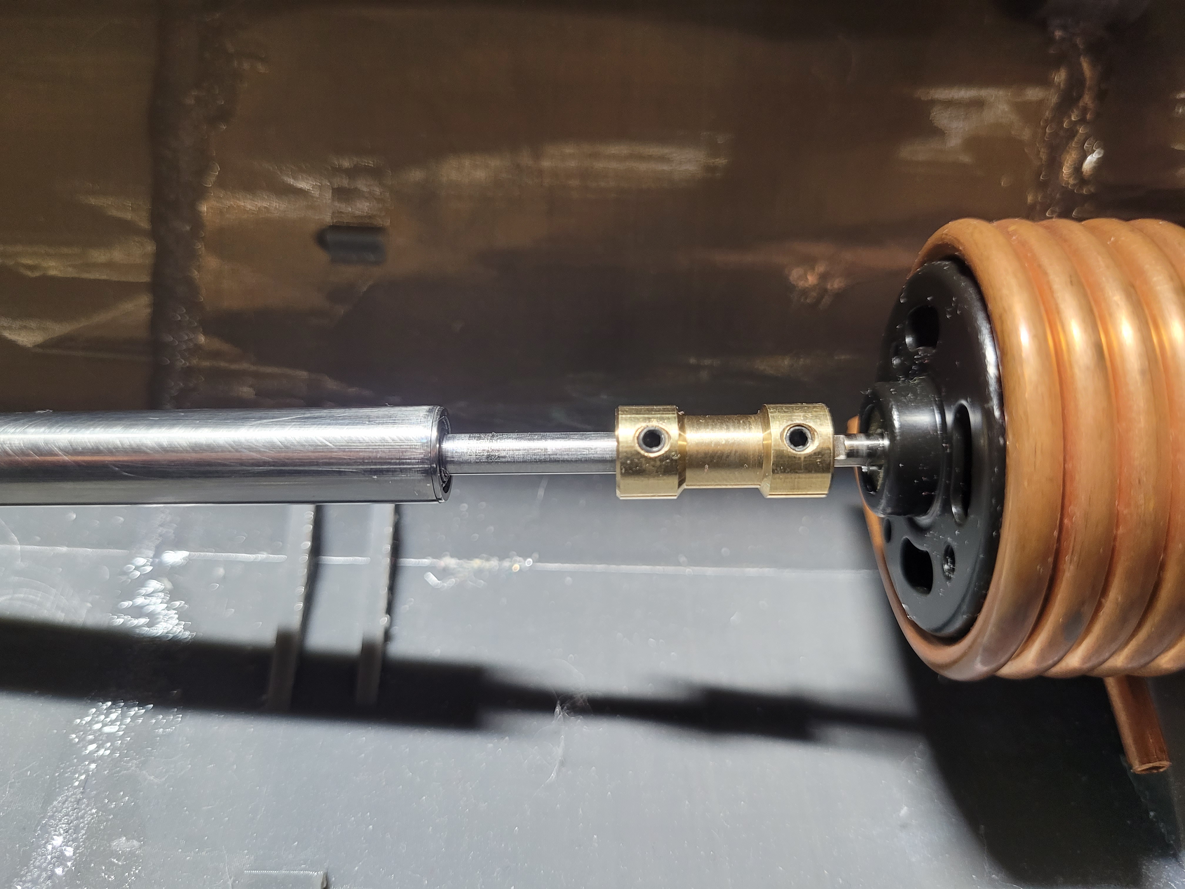

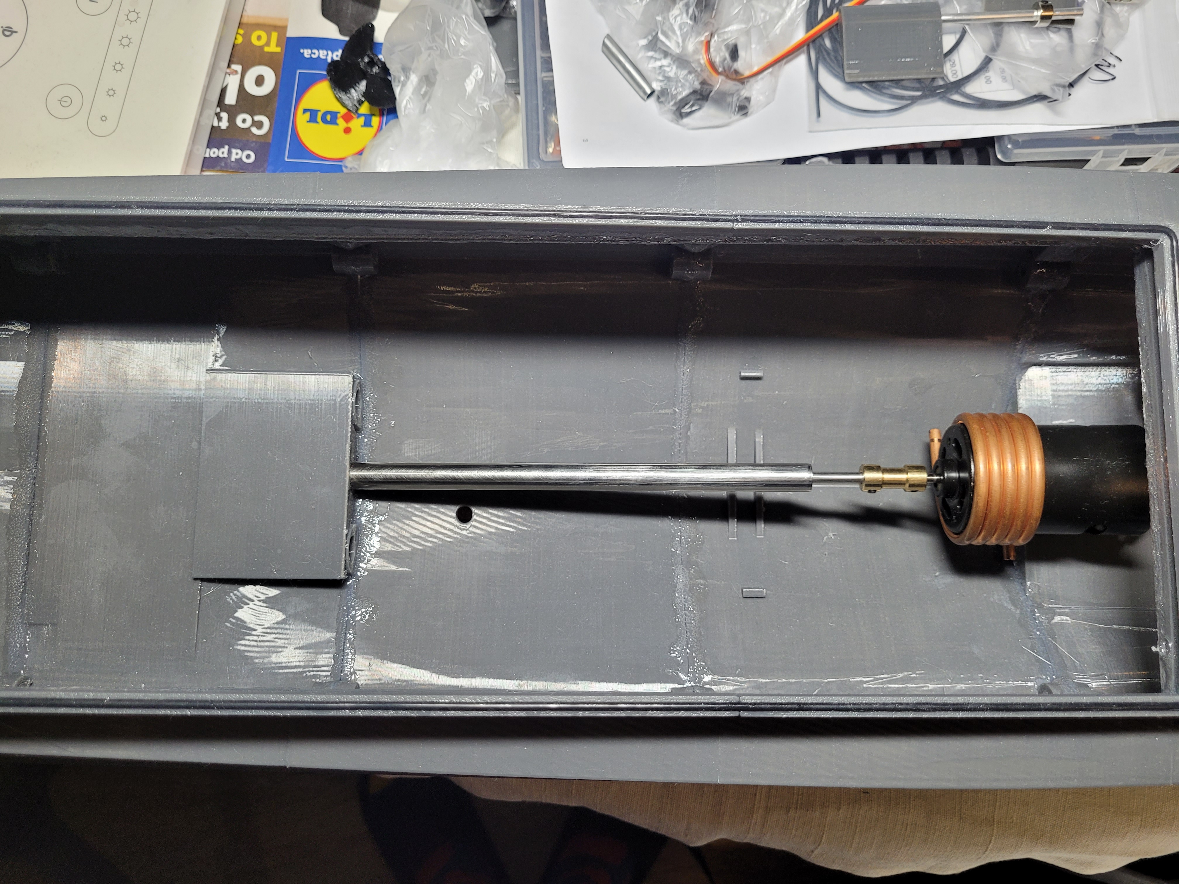

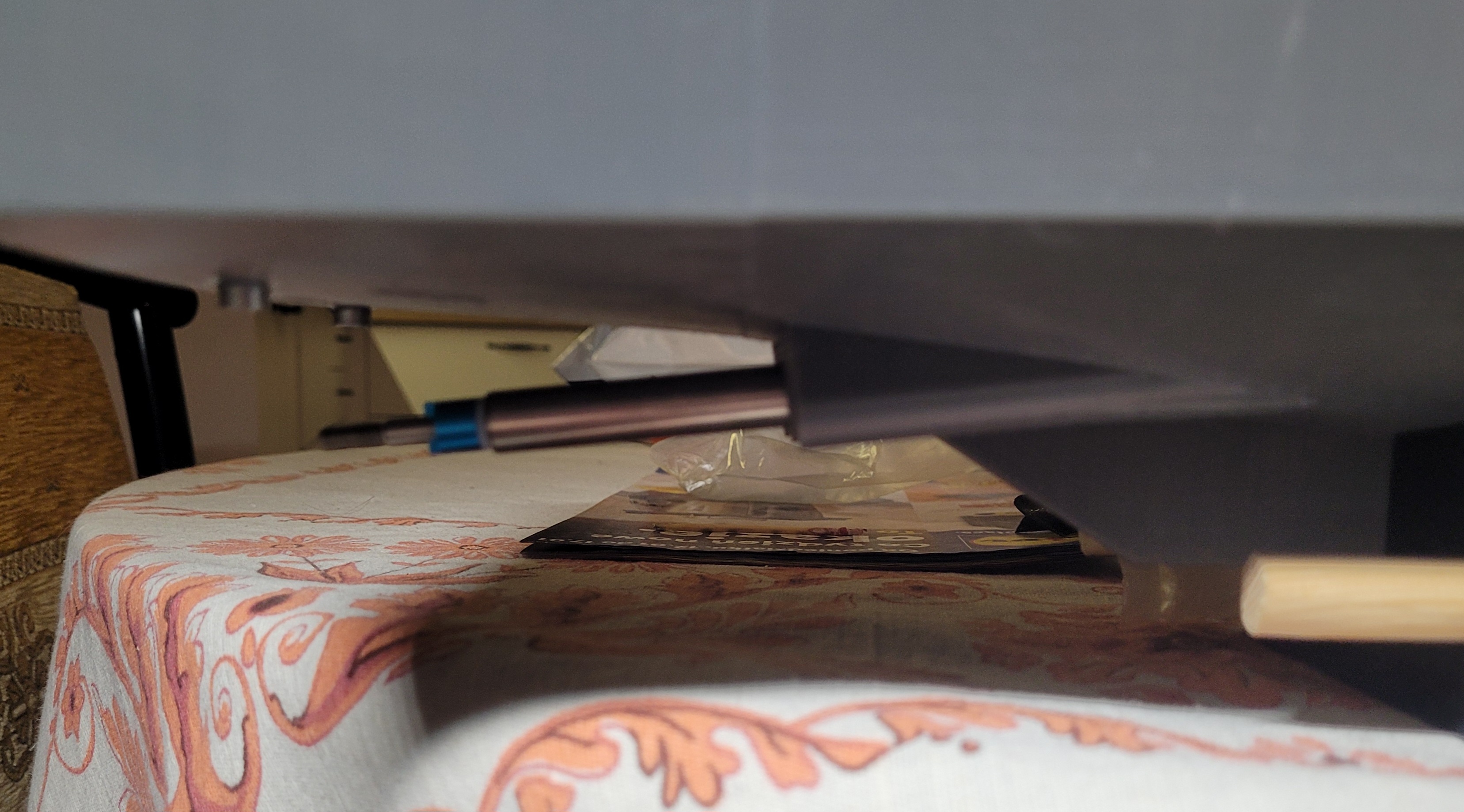

Okej, więc tak:
Wał ma długość całkowitą 35cm. Składa się z rurki o średnicy 9,5mm. Po obu jej końcach są łożyska przez które przechodzi wał właściwy o średnicy 4mm. Całość przechodzi przez kanał w kadłubie o odpowiedniej średnicy tak by rurkę z wałem dało się z lekkim oporem wsunąć. Kanał ten ma ok 9-10cm długości. Oprócz tego rurka z wałem przechodzi przez otwór w podporze na swoim końcu - tuż przy montażu do silnika (brak jej na zdjęciu). Rurka i wał wydają się proste - kulane (toczone) osobno na szybie płyty indukcyjnej - nie widać odchyłów. (Moooże sama rurka jakbym miał być czepliwy na jednym z końców o dosłownie lichy kłak).
20260122_210645.jpg [ 1.79 MiB | Przeglądane 1307 razy ]
20260122_204628.jpg [ 1.22 MiB | Przeglądane 1311 razy ]
20260122_204756.jpg [ 3.16 MiB | Przeglądane 1311 razy ]
20260122_204713.jpg [ 3 MiB | Przeglądane 1311 razy ]
20260122_204552.jpg [ 3.09 MiB | Przeglądane 1311 razy ]

PostNapisane: czwartek, 22 stycznia 2026, 22:18
W tym miejscu co zaznaczyłem wał powinien być umocowany do kadłuba, nie widać jak silnik jest zamocowany powinien być na sztywno i w osi wału.
Zakładam, że nie przeczytałeś opisu (być może za bardzo się rozpisałem). Mianowicie, tak. W tamtym miejscu co zaznaczyleś jest normalnie podpora, z którą to testowałem. Rozebrałem wszystko do kontroli i tylko tak złożyłem do zdjęcia poglądowego.

Przy takim połączeniu gdy mam wał bez kielicha lepszym rozwiązaniem jest sprzęgło elastyczne. Tutaj wszystko musi być idealnie proste. Patrząc z góry może masz prosto ale patrząc z boku silnik nie "wisi" na wale ? zamontuj wszystko oprócz podpory na wale i na małych obrotach silnika sprawdź czy nie telepie wałem czy silnikiem. Jak dla mnie oś wały patrząc z boku nie jest w jednej linii z oską silnika.
Sprzęgło jest 4 x 3,17 mm . Oska silnika powinna być na maxa w sprzęgle.
Na zdjeciu silnik wisi na wale - tak. Ale zmontowalem to tak tylko do zdjecia na szybko.
Probowalem tez delikatnie silnik przesuwac w róznych kierunkach podczas pracy i ani na chwile drgania nie ustawały.
Zastanawiam sie teraz czy jednak 4mm samego wału dla takiej jego długości to jednak nie za mało...
