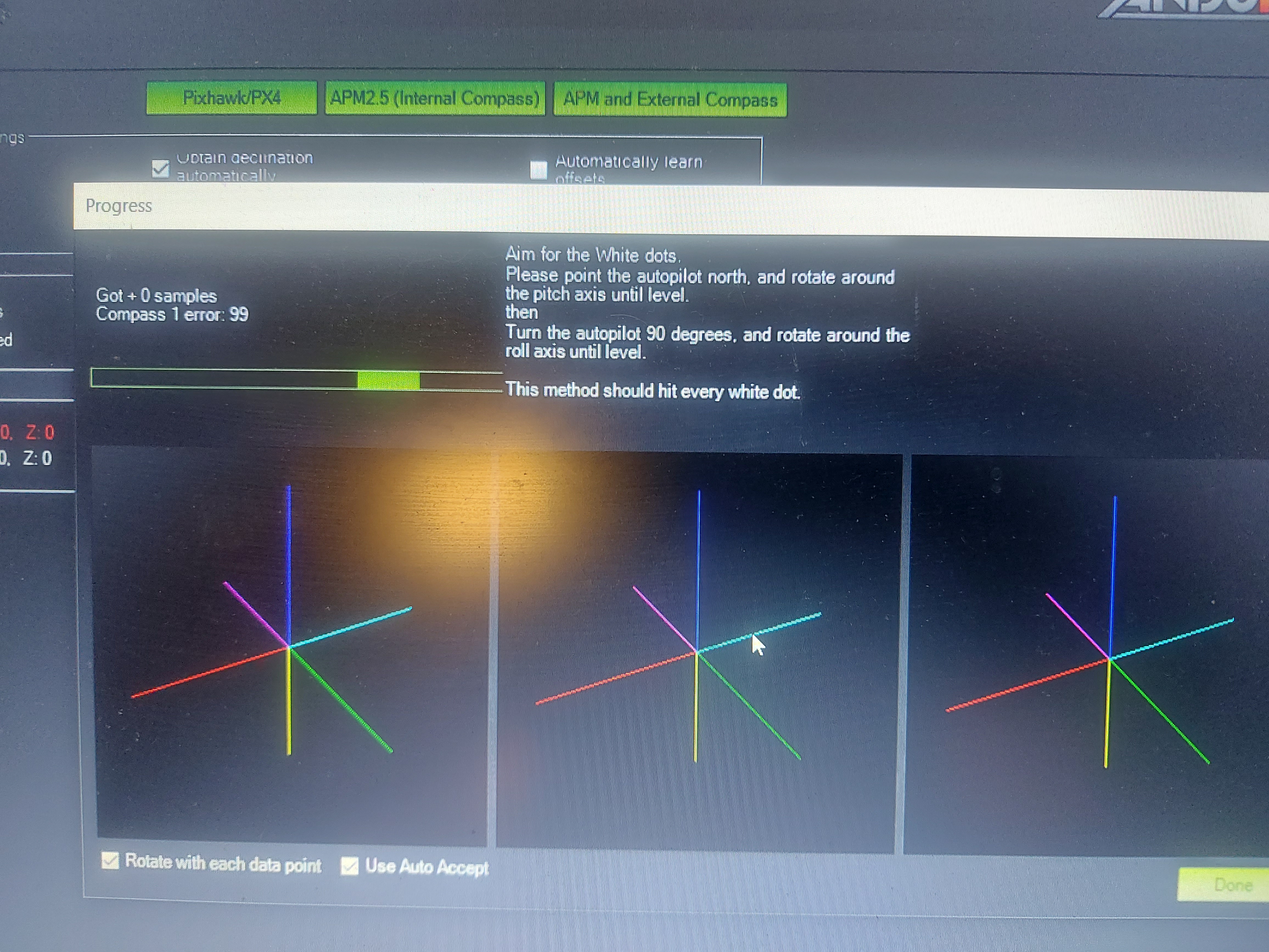

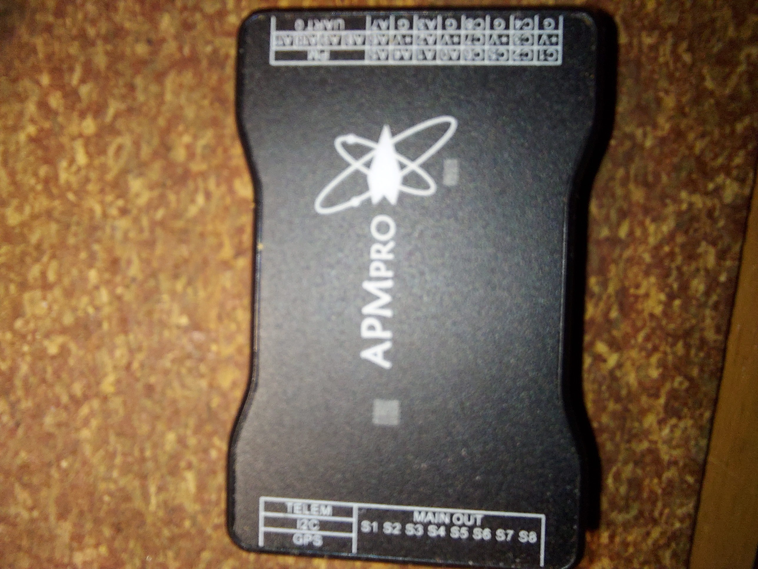

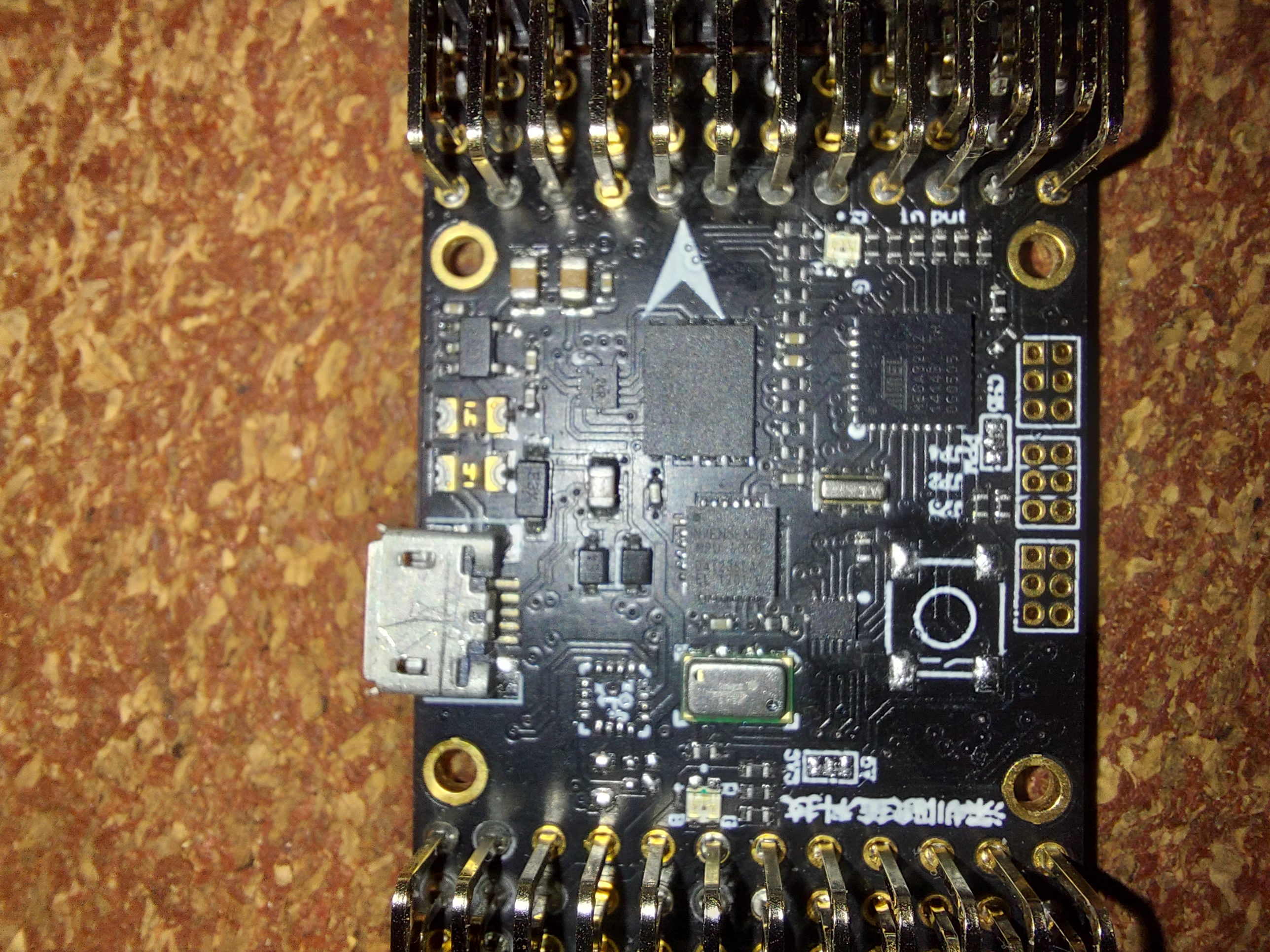

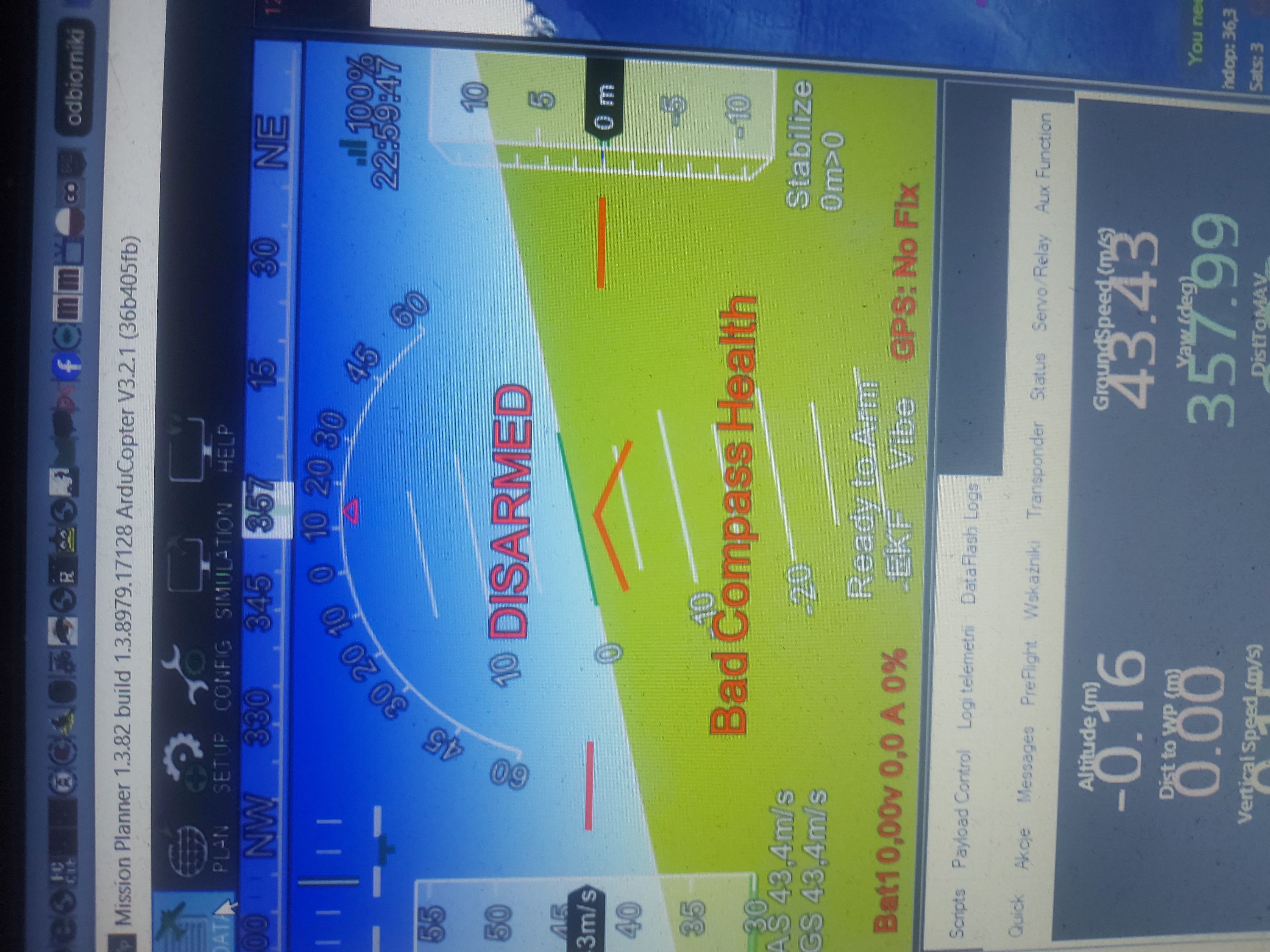

Szanowni koledzy czy ktoś się tym bawił i wie co może być nie tak.
Dostałem owy kontroler i zacząłem się nim bawić ale za nic na świecie nie mogę skalibrować kompasu. W zakładce kkompas po kliknięciu kalibracja brak białych kropek.
Na pierwszej zakładce wyświetla się komunikat zły stan kompasu. Kompas wbudowany w GPS.

No to bardzo dobra informacja, bo to był najczęstszy problem że były sprzedawane gps'y z niby wbudowanym kompasem.
Widzę na zrzutach że ArduCopter masz w superstarej wersji 3.2.1 - https://firmware.ardupilot.org/Copter/
A z kolei MissionPlanner (v1) w ostatniej dostępnej. Więc poszedłbym w tym kierunku, czyli podniesienie wersji arducopter i dodatkowo jeśli nie pomoże to zmiana na MissionPlanner v2 https://firmware.ardupilot.org/Copter/

Czy podczas kalibracji masz GPS (kompas) mechanicznie połączony- np. zamocowany trwałe w modelu lub na tymczasowej "ramie / płycie"?
 Tytuł: Re: APM PRO mini
PostNapisane: środa, 2 kwietnia 2025, 21:26
Nie luźno na stole.

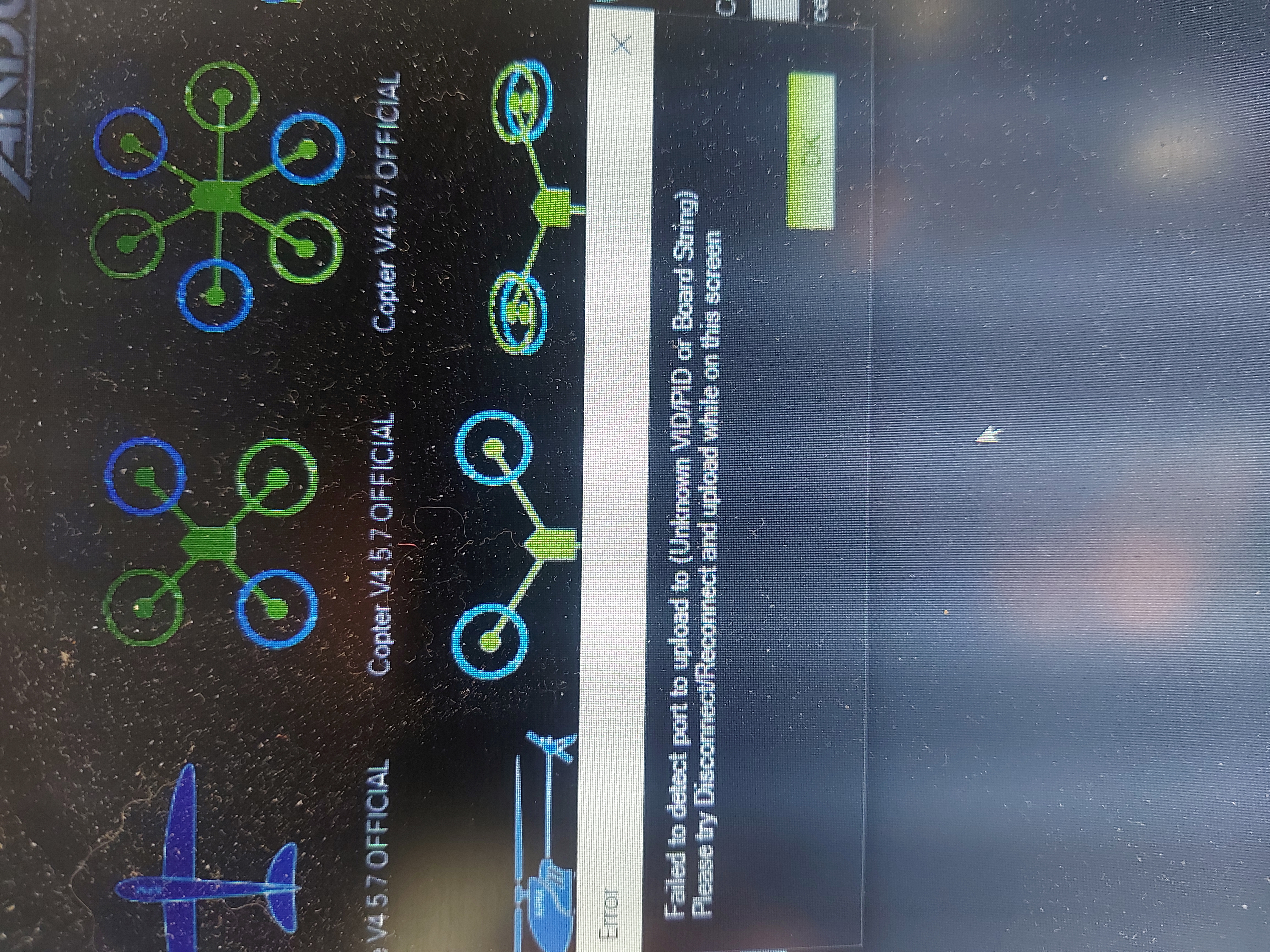

I instalowałem kilka wersji i chyba nie te pliki bo po wgraniu nie chce się łączyć, dodatkowo nie idzie zrobić aktualizacji przez program.
Co robić dalej?
PostNapisane: czwartek, 3 kwietnia 2025, 19:55
Posty: 6483
Sterowniki USB nie te. Pokaż co pokazuje menadżer uzrądzeń po podłączeniu płytki no i numerki PID i VID

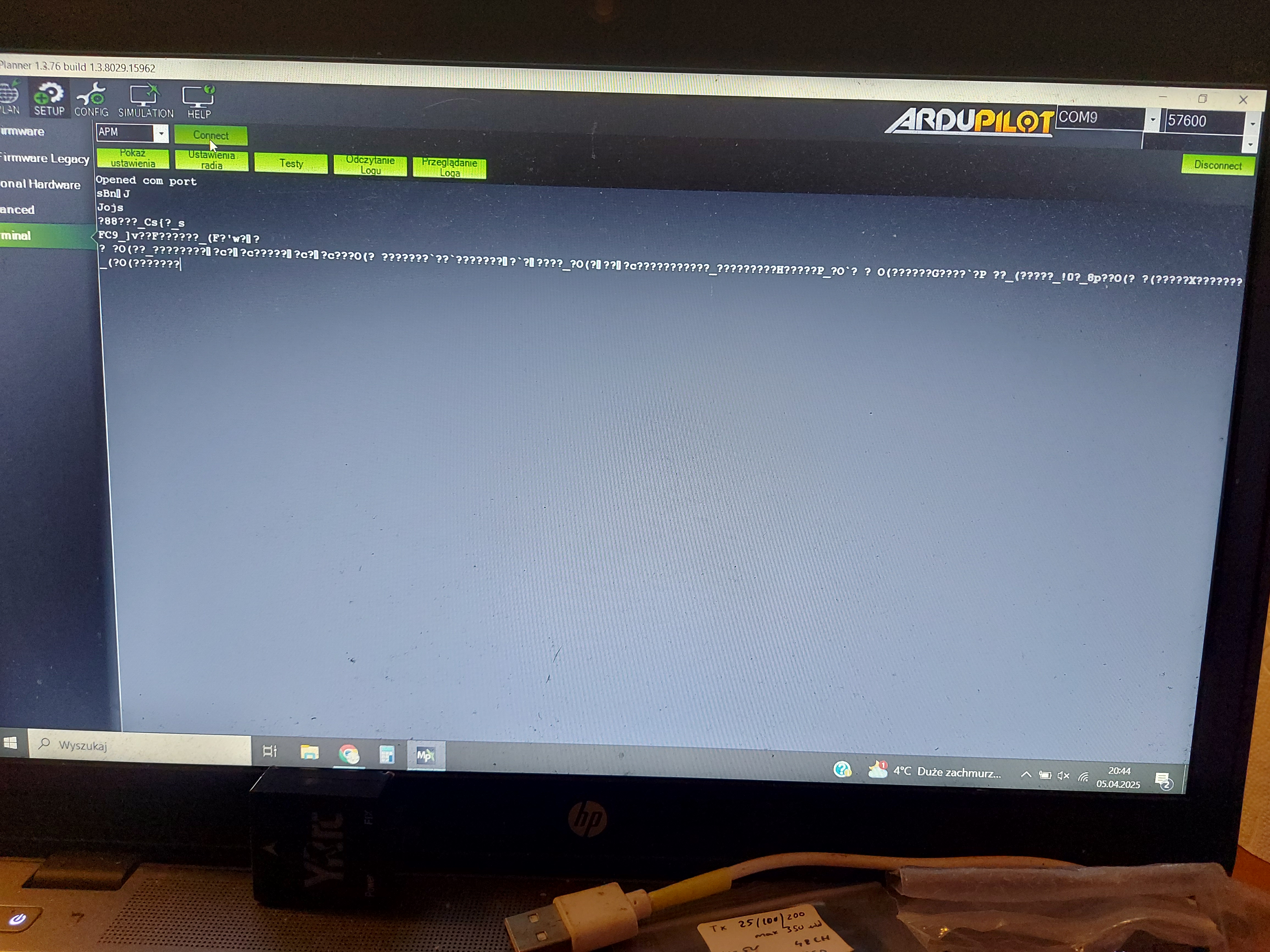

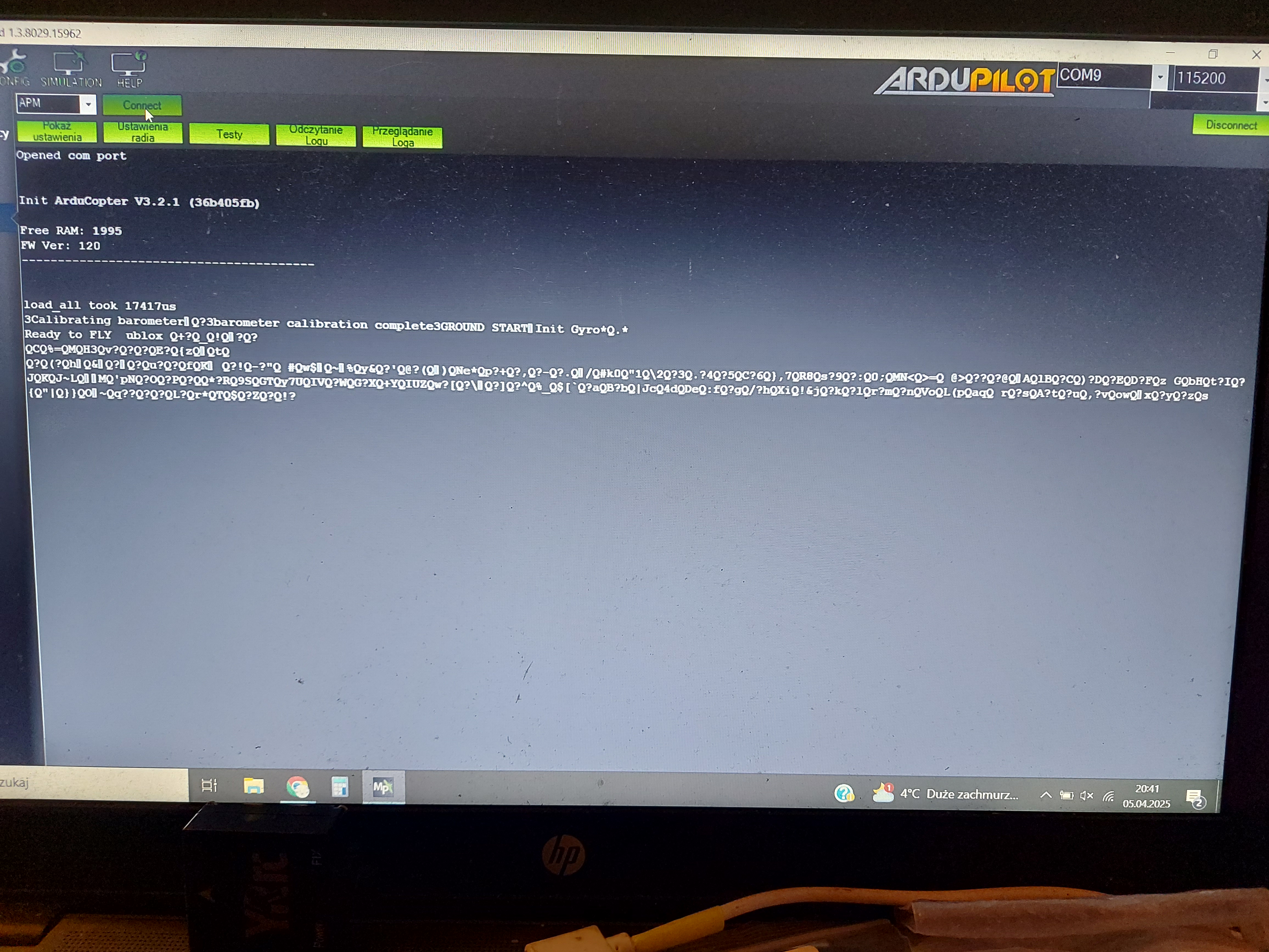

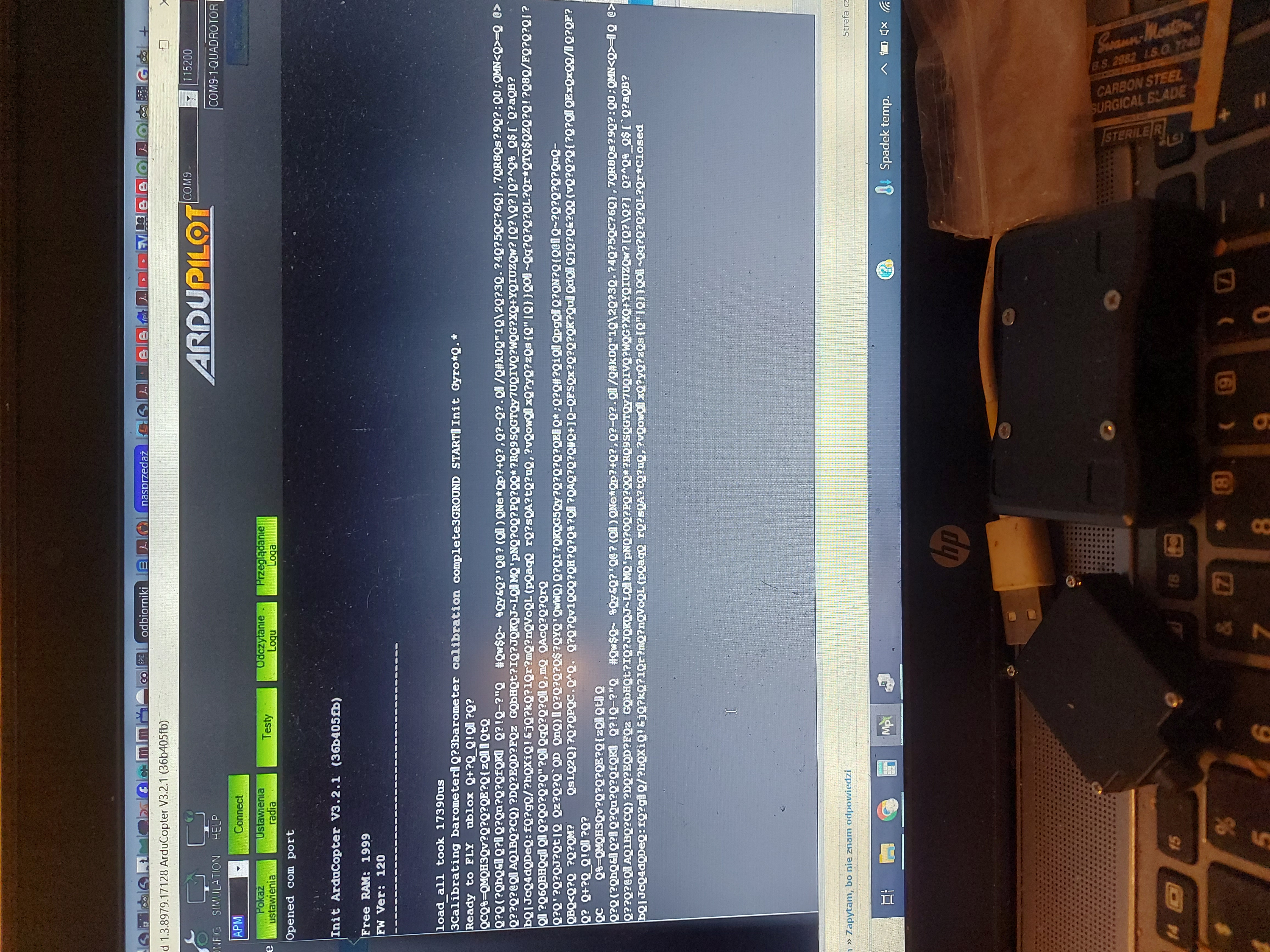

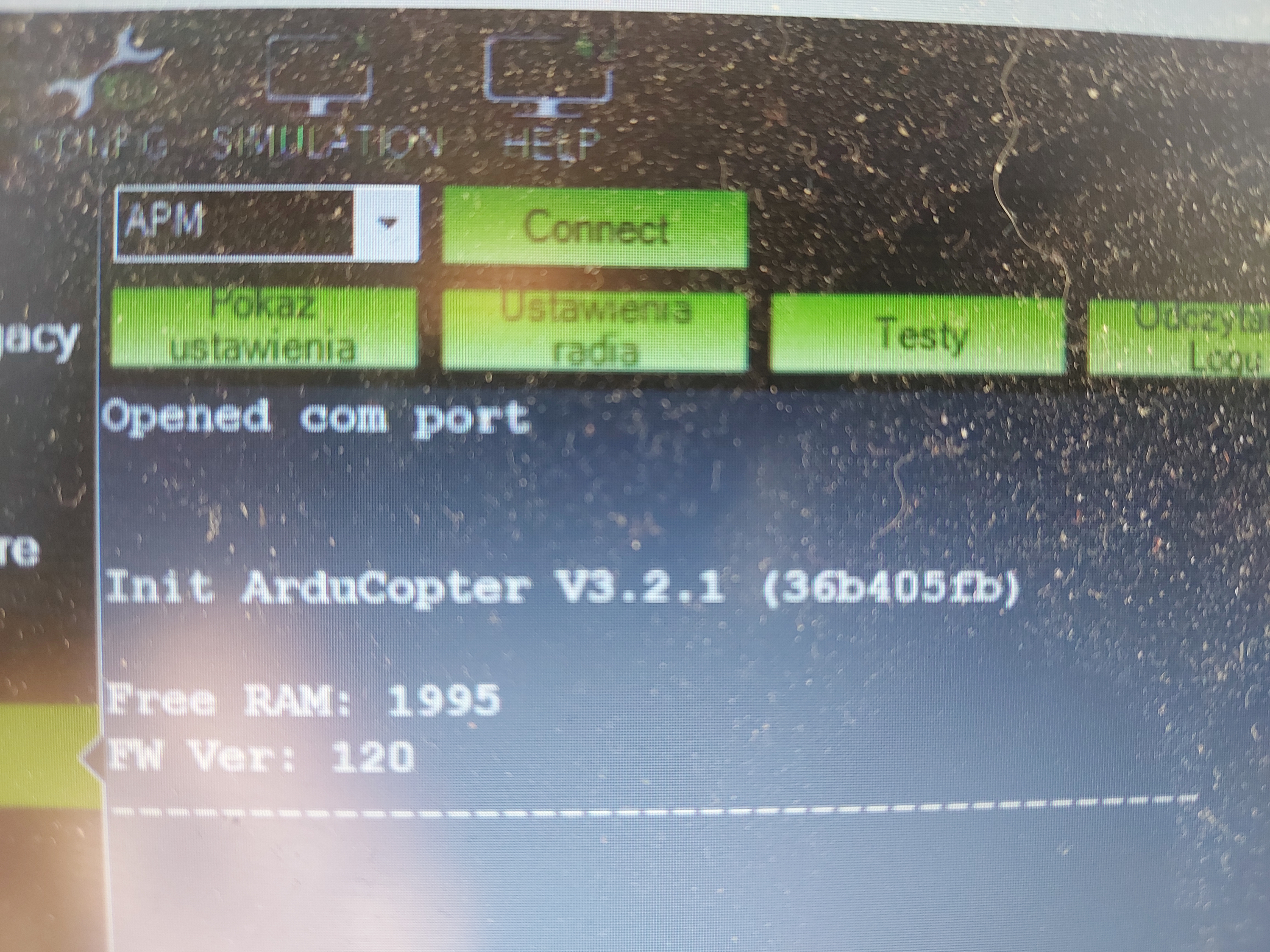

PostNapisane: czwartek, 3 kwietnia 2025, 21:41
Co jeszcze zauważyłem to problem z terminalem.
17437128169107477013128756150623.jpg [ 4.44 MiB | Przeglądane 7285 razy ]
PostNapisane: piątek, 4 kwietnia 2025, 06:03
Posty: 6483
Wygląda na nieprawidłową prędkość połączenia przez COM. Ściągnij sobie Arduino IDE, wybierz płytkę mega2560, i uruchom "serial monitor" ikonka po prawej stronie, on pokazuje co wylatuje z portu płytki i tam można zmieniać predkość połączenia. Gdy będą krzaki tzn że to nie ta prędkość, sprawdź na której będzie git.

W arduino wyświetlane jest tak samo, przy ustawieniu 115200 a przy innych to same krzaczki. Czy idzie wgrać na nowo program do ATMega32U2 który odpowiedzialny jest za łączność? Jak tak to gdzie mogę znaleźć program? Mam usbasp i namierzyłem piny do programowania zarówno atmegi32 jak i atmega 2560.

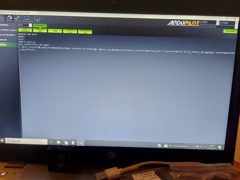

A wkleisz to co leci w terminalu?
PostNapisane: sobota, 5 kwietnia 2025, 19:46
A proszę bardzo jeden przy prędkości 115200 a drugie przy 57600
20250405_204433.jpg [ 3.89 MiB | Przeglądane 7096 razy ]
20250405_204134.jpg [ 3.59 MiB | Przeglądane 7096 razy ]
PostNapisane: sobota, 5 kwietnia 2025, 20:16
Posty: 6483
Wkleić i sfotografować ekran nie są wyrazami bliskoznacznymi.
Wygląda że GPS jest nieskonfigurowany do pracy z ardu. Trzeba ściągnąć ubloxa i zrobić konfigurację. Wtedy pewnie znajdzie też kompas bo tam się ustawia co i w jakim formacie ma lecieć.

PostNapisane: niedziela, 6 kwietnia 2025, 07:42
Posty: 317
tomtech napisał(a):
Nie luźno na stole.
W taki sposób kalibracja na pewno się nie uda.
Żeby skalibrować kompas musisz obracać nim razem z kontrolerem, oba elementy muszą być trwałe że sobą połączone i nie mówię o kablu tylko polaczeniu mechanicznym.

Tylko ja mam problem taki że nie pojawiają się punkciki wygląda tak jak by kompasu nie było.
