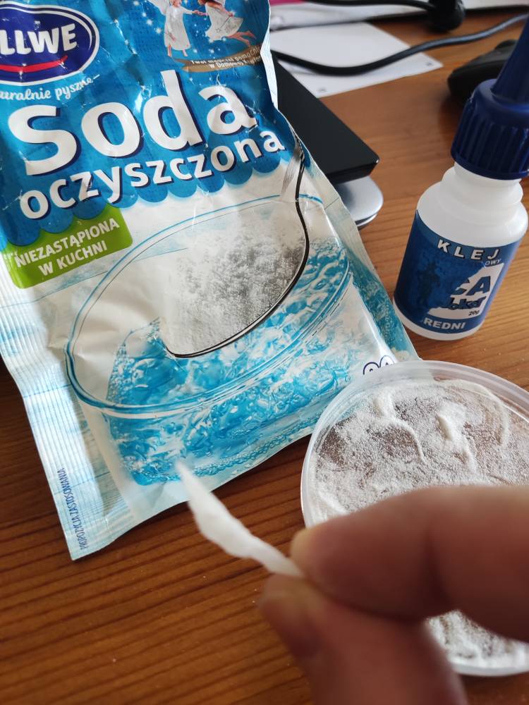

Soda oczyszczona Gellwe i średni CA Joker. Pierwsze klej potem soda, potem klej, itd. Działa ładnie. Mieszanka robi się ciepła i twarda. Oczywiście trochę wszystko spływa ale da się to opanować.
IMG_20250212_130037.jpg [ 105.47 KiB | Przeglądane 4959 razy ]
