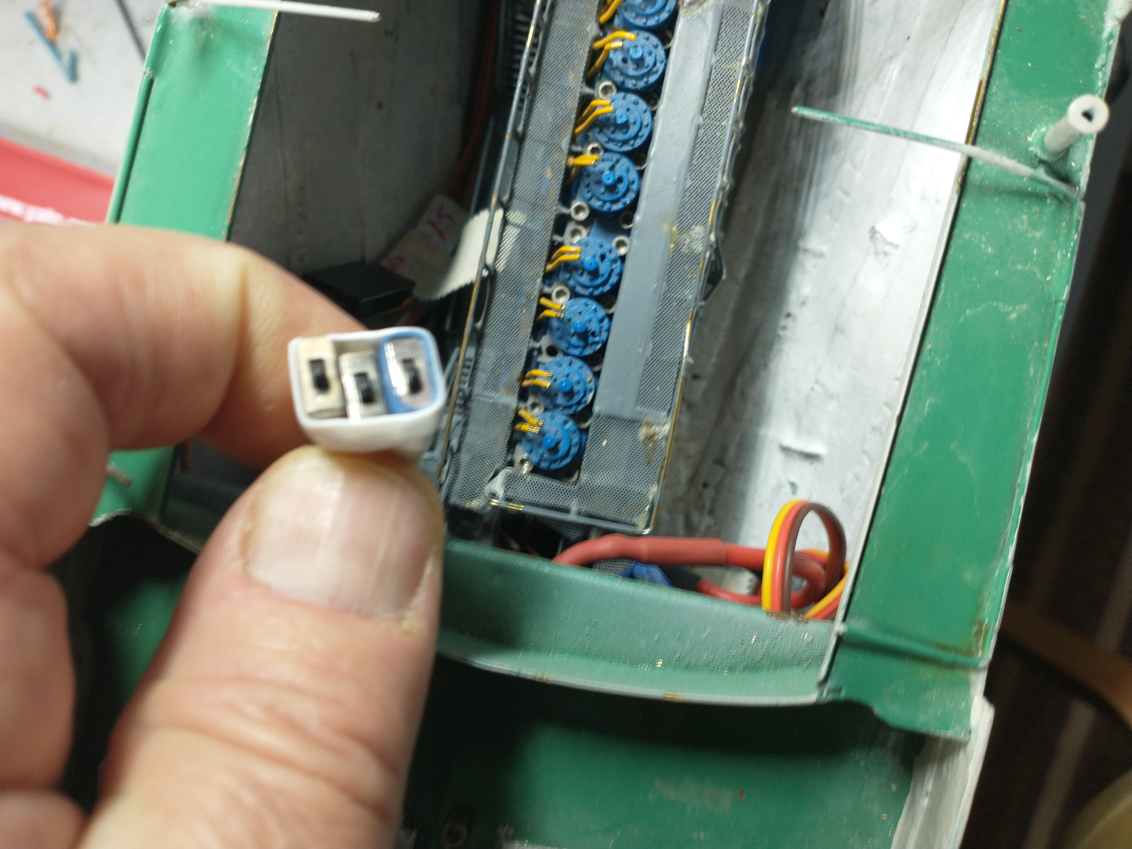

Mam takie pytanko . Czy możecie polecić jakiś wyłącznik . Do tej pory mam takie popierdółki z regulatorów obrotu . Jednak widzę że one nie za bardzo są trwałe . Pytanie czy jest może jeden aby można załączyć poszczególne baterie ale osobno a jak nie to pojedyncze ale trochę solidniejsze i mniejszych gabarytów .

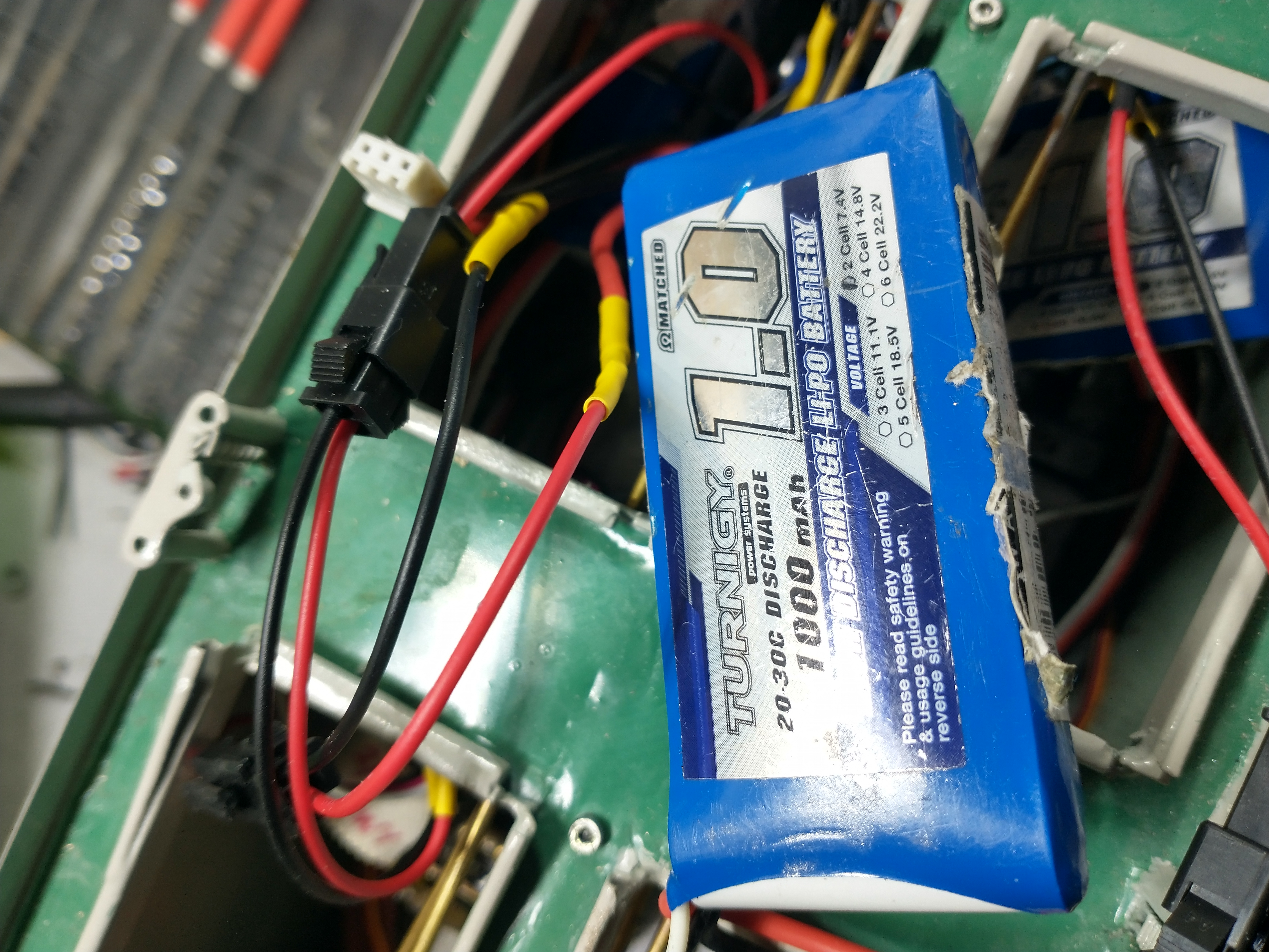

7,4 V coś pomoże

Jeśli to ma być włącznik baterii czyli między nią a regulatorem to mały nie będzie. Bateria 1A/30C i regulator 30A w szczycie czyli należy zakładać że tyle może popłynąć a taki włącznik nie będzie mały bo styki muszą wytrzymać prąd 30A przy 7V.
Dlatego zazwyczaj w tym miejscu nie robi się włączników, ale...
Jest pięć rozwiązań:
1. Nie wyłączać. Aktualne radia i odbiorniki poradzą sobie z długo włączonym modelem a pobór prądu przez cały model gdy wszystko stoi nie jest aż tak duży żeby jakoś drastycznie zmniejszyć czas na właściwe jeżdżenie.
2. Stosować regulatory silników z włącznikiem, wtedy taki włącznik jest malutki i on umie od większości układu odciąć zasilanie (w tym BEC a więc i odbiornik)
3. Zbudować prosty układ złożony z przekaźnika (min 30A) i mikrowłącznika - on co prawda też będzie musiał być zasilany ale dzięki temu można odciąć wszystko pozostałe od zasilania, no i można bez problemu zrobić tyle sekcji włączania ile jest potrzebne. Zamiast włączników można wykorzystać kontaktrony - czyli takie rurki szklane ze stykiem reagujące na magnes.
https://www.aliexpress.com/item/1005006200836487.html
https://www.aliexpress.com/item/1005005887879111.html
https://www.aliexpress.com/item/1005007077815408.html
4. Pomierzyć ile amper (A) tak naprawdę bierze układ i wtedy szukać najmniejszego możliwego np dla prądu 20A:
https://www.aliexpress.com/item/1005008045270070.html
https://www.aliexpress.com/item/1005006479412276.html
https://www.aliexpress.com/item/1005006324149684.html ten dla 11A
5. Zbudować/kupić menadżer zasilania - który może mieć włączniki, zabezpieczenia itd itp
