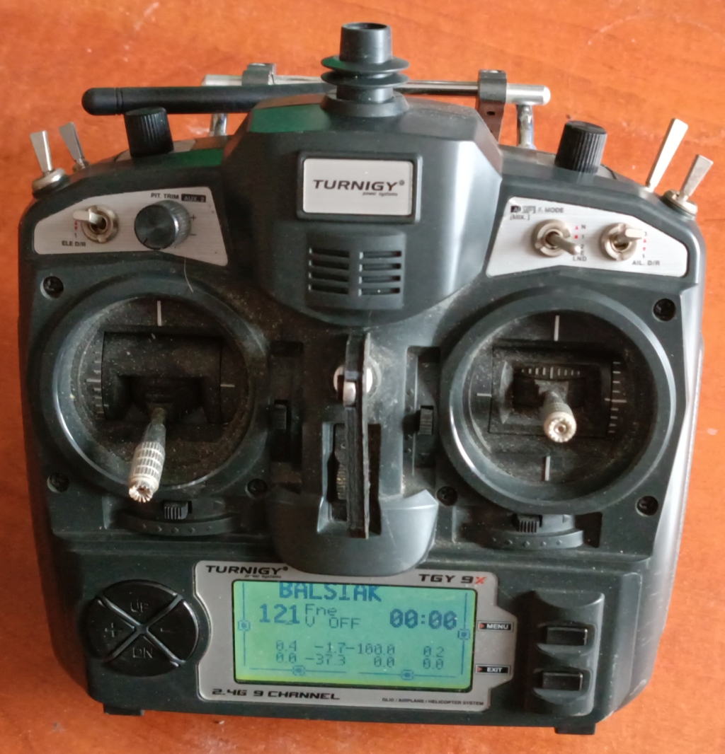

Jacku, jak by coś, to mam na sell TGY9x z modułem FrSky DJT. Leciwa, ale działająca i ma 9 kanałów
