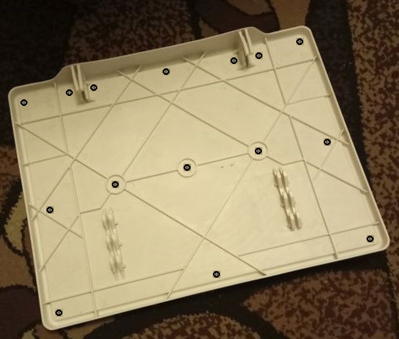

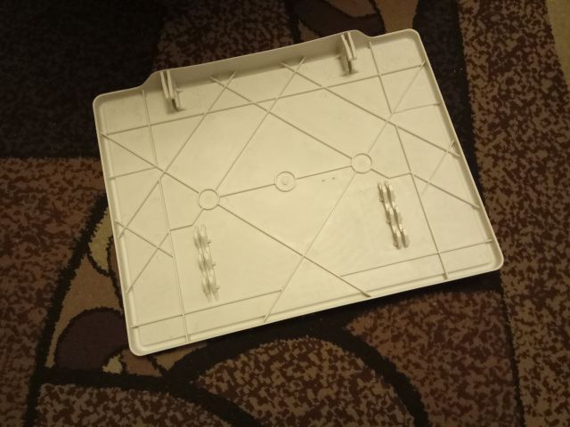

Może ktoś już to przerabiał i się udało.
Coś takiego
od spodu ma użebrowanie, całość to wypraska a może raczej wytrysk z wtryskarki 8-) Nie wiem co to za tworzywo, nie ma symbolu.
IMG_20210226_215417c.jpg [ 67.53 KiB | Przeglądane 4223 razy ]
IMG_20210226_215446c.jpg [ 80.9 KiB | Przeglądane 4223 razy ]

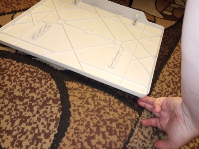

No i od nowości blat jest artystycznie skręcony, dobre 3 cm w narożniku. Zwyczajnie go rzuciło po całkowitym ostygnięciu.
Czy to dałoby się wyprostować? Myślałem nad nagrzaniem całości do granicy płynięcia, tak na dwie opalarki jednocześnie co najmniej. Przycisnąć, obciążyć krawędzie i niech ostygnie. Ale obawiam się, że wróci do skrzywienia.
Ktoś próbował coś takiego naprawić?
