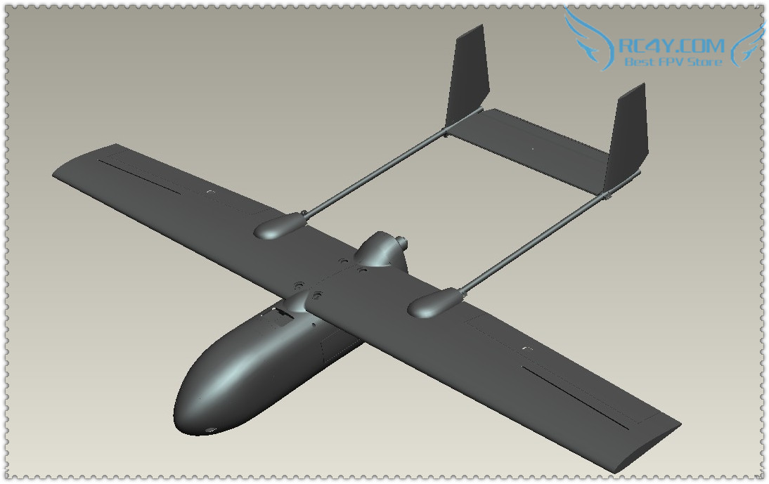

Dzięki za odzew. Mocowanie belek jest jakie jest i musi takie zostać, to wklejone w płat takie plastikowe dynksy ze śrubkami i w to się wsuwa rury. Proste i skuteczne. Węglowe zastąpiono aluminiowymi i już. Nie chcę przerabiać chcę latać, a zależało mi na sprawdzeniu czy da się urwać trochę z tyłu bu w dziobie dać dwa pakiety, a nie pięć. Sprawdziłem i po zmianie na krótsze wyważa się. Wymiar pomiędzy spływem skrzydła, a natarciem statecznika 445, wynika że będzie ok.
Model to Sky Hunter sprzedawany onegdaj przez abc-rc, zdjęć "mojego egzemplarza" nie mam jeszcze, a w domu nie chcę robić teraz.
Waga do lotu z planowanej 2800g wyszła 2400g bez śmigła. Obciążenie na poziomie 60,9 g/dm2
New FPV platform Skyhunter 1800 EPO.jpg [ 93.68 KiB | Przeglądane 6237 razy ]
Fotka z rcgrups

Adam, nie przejmuj się tak bardzo.
Ten model latał bardzo dobrze. Jeśli nie masz dość pakietów "na wagę" to dołóż w dziób ołowiu i w górę. :D

A nie myślałeś żeby wydłużyć mu ten nieproporcjonalnie krótki kadłub? Miałbyś spoko wyważenie i więcej miejsca.:)
 Tytuł: Re: Sprawdzenie wymiarów modelu. Potrzebna pomoc.
PostNapisane: czwartek, 17 maja 2018, 21:47
Kadłub wcale nie jest krótki, a miejsca w nim jest tyle, że kartofle ze sklepu można wozić.
