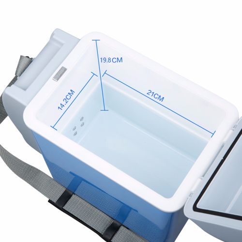

Mam spróbować poprawić chłodzenie minilodówki, takiej o
HTB1bNUFQpXXXXcGXFXXq6xXFXXXP.jpg [ 39.94 KiB | Przeglądane 8857 razy ]
Podłączana do gniazdka 12 V w samochodzie, ciągnie ok. 37 W.
ogólnie to nie jest demon chłodzenia, właściwie to po próbach nawet nie ćwierć-demon.
Ponieważ toto chłodzi albo podgrzewa nieco, podejrzewam obecność jakiegoś ogniwa Peltiera. Nie rozbierałem, jeszcze. Ta niebieska brytfanka na dnie jest chłodniejsza od reszty, więc pewnie jakoś przewodzi i rozprowadza zimno/ciepło. Wstawione puszki jakoś troszkę lepiej chłodzą się gdy dotykają ścianek, ale co to za powierzchnia styku płaszczyzny z walcem :)
I tak sobie pomyślałem, jakby nalać tam wody dla lepszego przewodnictwa. Lód się z niej nie zrobi na pewno, czyli nie rozsadzi.
Pomijam na razie ewentualną nieszczelność na tych śrubkach od strony ogniwa. No i konieczność stabilnego stania, żeby się nie wylało. No jeszcze ograniczenie do opakowań nienamakalnych.
To tak poza tym wszystkim pomysł nie wydaje mi się tak do końca idiotyczny. Ale może się mylę :lol:

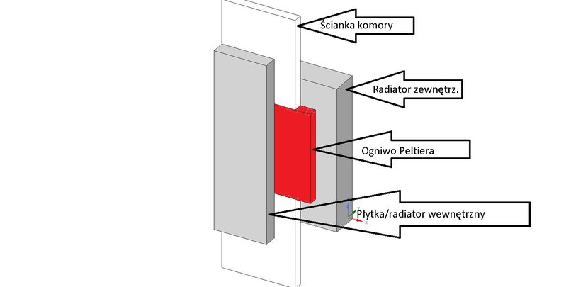

W tych "wynalazkach" jest oczywiście ogniwo Peltiera. W dodatku dosyć nieszczęśliwe montowane za plastikową ścianką, która jest izolatorem :lol:
Jedyną "metodą" na usprawnienie, to "dołożenie" jednego... trzech ogniw, i "wprowadzenie" ich do komory chłodziarki. Przez "wprowadzenie", rozumuję wstawienie płytek aluminium/miedź tak aby nie było izolacji pomiędzy częścią czynną ogniwa a komorą... Coś takiego udało mi się na szybko narysować:
Projekt2.jpg [ 97.83 KiB | Przeglądane 8796 razy ]
