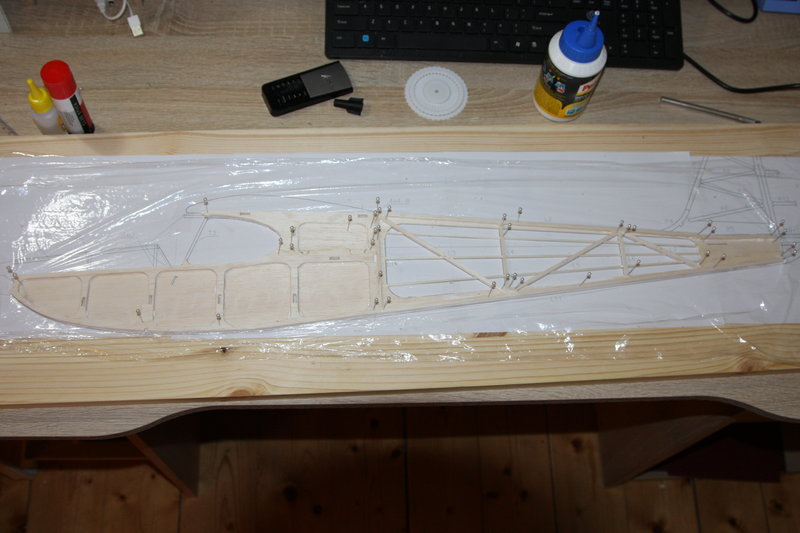

Witam! Zdecydowałem się na budowę Rascala w oryginalnej rozpiętość, 1,5m. Pierwsze za co się zabrałem to wycięcie części na zewnętrzne boki kadłuba. Grubość balsy 2mm.
IMG_4800.JPG [ 1.65 MiB | Przeglądane 9680 razy ]
