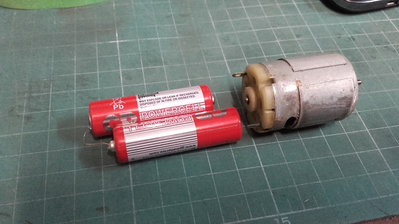

 Tytuł: Re: Wkrętarka Black&Decker
PostNapisane: czwartek, 22 grudnia 2016, 22:29
Rozebrałem i moim oczom przedstawił się taki widok :nieufny:
Komentarz: W dobrym stanie :)
20161222_204151.jpg [ 296.67 KiB | Przeglądane 9472 razy ]
Komentarz: Kiepsko to wygląda :(
Baterie i silnik.jpg [ 150.6 KiB | Przeglądane 9472 razy ]
Środek.jpg [ 141.35 KiB | Przeglądane 9472 razy ]

Oj, oj - złe rzeczy się działy w środku.
PostNapisane: piątek, 23 grudnia 2016, 09:22
Posty: 406
Ładna zieleń ;-) woda się dostała, albo akumulator puścił pawia. Włącznik-przełącznik jest troszkę skomplikowany i na pewno wymaga czyszczenia. Trzeba rozpiąć zasilanie i sprawdzić czy silnik jeszcze działa. Koło zębate zdawcze na silniku (u Ciebie tkwi w przekładni) "lubi zginąć", więc trzeba na nie uważać. Oś silnika ma wzdłużny płaski szlif na osadzenie koła zębatego. W mojej wkrętarce to koło wkleiłem na ca.
Widzę że brak jest plastikowej pokrywki (z otworem na koło zębate silnika) na przekładni, to dość ważny element który "trzyma koła satelity" i nie pozwala na tarcie kół o obudowę plastikową w której jest silnik i reszta elektryki.
Tak jak pisałem poprzednio żeby zmieścił się Li-ion trzeba usunąć z plastikowej obudowy tą "rurkę" na śrubę łączącą obudowę elektryki, a żeby się nie rozpadała w czasie pracy założyłem kawałek (1-1,5 cm) koszulki termo
