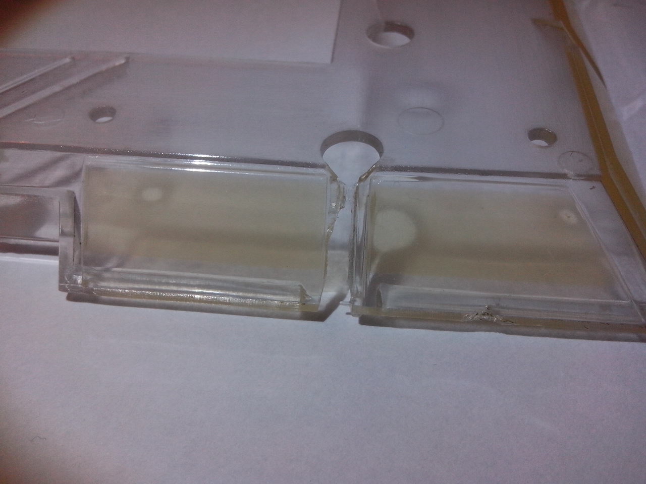

Ożywiam utopiony, nie wiem jak długo, model. Właściwie półmetrową zabawkę.
Kiedyś taką:
Elektronika, silnik napędowy, silnik pompki i serwo kierunku stoją od rdzy. Do wymiany.
Reszta to chyba polistyren. Wszystko pokryte mniej lub bardziej wgryzionym mułem plus glony.
Kadłub wyczyściłem Cifem. Względnie to wygląda. Ale może przemaluję kadłub i pokład. Biała nadbudówka jest kremowa, może ze starości, bo wewnątrz jest biała. Koniecznie do odmalowania.
Problemem są przeźroczyste okienka. Część, która nie była osłonięta ramką z tworzywa, była narażona na te mułki i je jakoś powierzchniowo wchłonęła. Zrobiła się herbaciano-żółta.
Normalnie to by mi prawie nie przeszkadzało. Ale w planach jest wstawienie do sterówki kamerki obracanej i FPV.
Właściwie to miałby być model ratowniczy do akcji doholowywania do brzegu rozbitków wodnosamolotów.
I te przymulone szybki trochę przeszkadzają. Niby można by zrobić je nowe z płaskich pasków. Stare okienka są wpuszczane w otwory. Chciałbym je pozostawić.
IMG_20161104_174110.jpg [ 119.05 KiB | Przeglądane 11540 razy ]
IMG_20161104_174454.jpg [ 140.87 KiB | Przeglądane 11540 razy ]
IMG_20161104_174507.jpg [ 141.18 KiB | Przeglądane 11540 razy ]
Czy to można jakoś umyć? Dwa dni namaczanie w wodzie z płynem zmiękczającym nic nie dało. Cifem zapewne to porysuję. Zmatowi się i przeźroczystość pójdzie się paść. Wydaje mi się, że to nie jest tworzywo jakości kloszy lamp samochodowych, które się szlifuje na mokro i poleruje.

PostNapisane: środa, 9 listopada 2016, 11:31
Jak na razie to osiągnięcia są mizerne.
Namaczanie fosolem - nic. Widać,to nie rdza.
Płyn przeciw pleśni - doba moczenia zżółkniętej nadbudówki - lekkie odbarwienie, poczekam jeszcze. A na przeźroczystym 5 godzin - nic nie widać.
Czym ewentualnie zastąpić ten "metal brite?
Przyjdzie pomalować nadbudówkę a szybki dorobić.

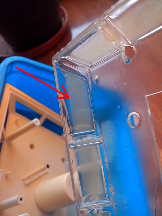

To nie rdza, to jest wewnętrzne zażółcenie plastiku spowodowane rozpadem cząsteczek pod wpływem m.in. UV i ciepła.
Znaczy, to jest w pewnym sensie "rdza" - to jest korozja plastiku.
Żadne środki na metal nic nie pomogą, pomóc może tylko tlen (z perhydrolu) i UV - http://przydas.pl/przydasblog/7_plastik.html
Wybielałem żelem kosmetycznym (12 albo 18%) klawisze z instrumentu i to działa. Wszelkie cify, chloroxy i inne takie - nie.
Coś w ten deseń:

Michał, a jak długo tym żelem traktować. Właściwie jak naświetlać, bo to głównie działa, jak czytałem. Słońca jak na lekarstwo ostatnio..
 Tytuł: Re: Szukam pomysłu, metody usunięcia mułu i glonów z plastyk
PostNapisane: środa, 9 listopada 2016, 12:05
Słońca mało, fakt, ale można by spróbować z jakimś halogenem bez filtra / szkła. Kupowanie lampy UV to byłby overkill, jak sądzę, pewnie taniej byłoby nowy stateczek :)
Generalnie to mam wrażenie, że bardziej istotny jest tlen, co się wydziela z perhydrolu. O ile pamiętam na klawiszach w tym żelu zrobiły się bąbelki.
Spróbuj poczytać gdzieś w necie o wybielaniu plastików, ja miałem to szczęście że było lato i słońce na balkonie. Poleżały parę godzin, wyraźnie zmieniły kolor i tyle mi starczyło.
ACE itp nie działa, bo to są wybielacze chlorowe.
Natomiast na niektóre plastiki działa też Benzacne i podobne leki przeciwtrądzikowe, bo one też uwalniają tlen atomowy.

A czy nie lepiej pójść w odtworzenie takich szybek? To dość prosty kształt, w końcu nie musisz odtwarzać całej bryły. Gdyby dać do frezowania paski akrylu przezroczystego to pewnie nie kosztowałoby to dużo, w końcu zagłębienia to tam dużego nie ma.

Okazuje się, że u mnie woda utleniona w żelu jest nie do kupienia. Koleżanka z pracy podrzuciła mi pomysł z pianką do robienia pasemek. Ponoć "wyżera" kolor jak głupie. To chyba też utleniacz.
Spróbuję jeszcze środek do czyszczenia felg alu. Użyłem tego raz, lakier na feldze się zamgławił. Czyli wyżerało :) A potem i tak musiałem wyczyścić to automaxem.

Koledzy, o ile z byłym białym plastikiem to mi się prawie udało płynem do usuwania pleśni doprowadzić do bladego ecru ;). to z szybkami poległem chyba zupełnie. Nie działa ani antypeśń, ani fosol, ani pasta do zębów czy Cif. Nawet 12% żel perhydrolu po 3 całodniowych seansach na słońcu, nie ma żadnego efektu. Co to za g...no szatana wżarło się wgłąb!?
Za grubo kładę tego żalu? ok 2 mm. Wg opisów powinien wysychać w skorupkę, wtedy trzeba by zmienić. A ten mój nie wysycha. Może słońce za słabe już jest, Spróbować z bliska halogenem bez osłony...

Grzegorz,czy to aby nie jest polistyren?Ten z dawnych czasów zółkł bez pytania.Wchłaniał wszystko co mu pasiło.Nawet żółkł od słońca...
W takim przypadku płonne nadzieje na renowację.Nic mu nie pomoże...
