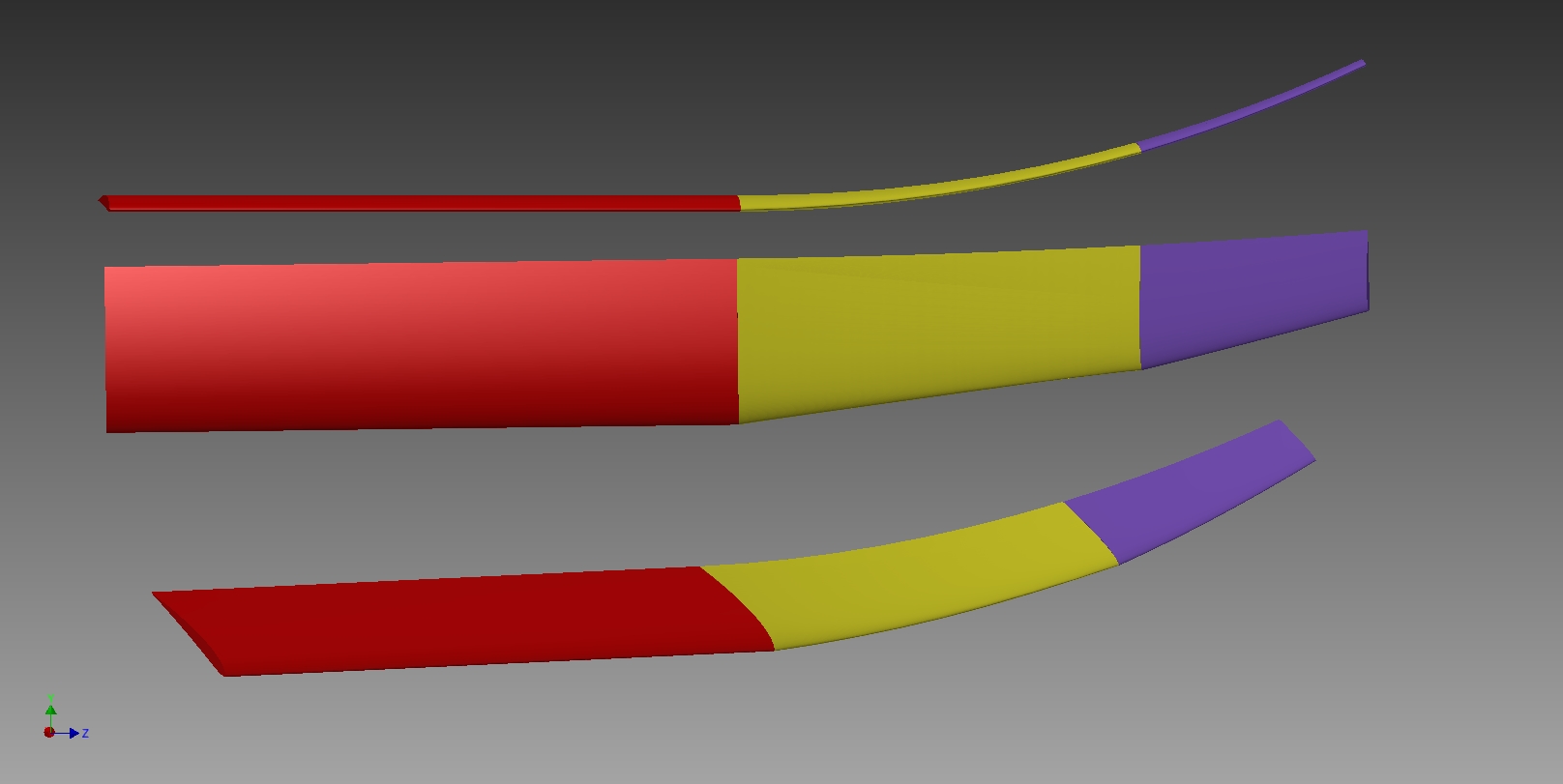

Panowie, w niedalekiej przyszlosci chce wygiac skrzdla z EPP. Narysowalem jak to ma wygladac, dlugosc giecia 1000mm, promien 2035mm.
Mam kilka pomyslow, ale moze ktos wpadnie na jakis genialny pomysl duzo lepszy od moich wypocin.
Na zdjeciu jest tylko polowa skrzydla tz. 1000mm skrzydlo prostokatne, cieciwa 260mm I nastepna czesc 1000mm jest wygieta.
Ozywiscie po wygieciu I wklejeniu dzwigarow, wzmocnien itd bede laminowal wloknem weglowym itd.
Zapraszam do dyskusji.
Assemblywing.jpg [ 207.86 KiB | Przeglądane 2347 razy ]

Stachu, co Ty kombinujesz :opad:
Wyginanie termnczne odpada,prawdopodobnie nastapi znieksztalcenie profilu.
To co przyszlo mnie do glowy to laminowanie prozniowe -vacuum bagging.
Zadzwon, pogadamy.

Ja bym zamowil z laminatu wyciete luki i tak wklejal w skrzydla albo zaszalej i z wegla . Jezeli nie ma to miec duzych obciazen to i sklejka moze da rade.
Laminowanie epp .... hmmmm wagi od diabla dojdzie bo to epp to jednak potrafi wciagnac...
Jakbys sie chcial pobawic to zobacz sobie styrospray 1000 - mniej zabawy jak lamimat a pieknie sie kladzie i usztywnia bardzo fajnie -niestety wagi tez dodaje.

Wladek, co ja kombinuje: znam jednego starego kangura ktory jest do du-py pilotem I chcialbym zrobic F5J szybowiec zeby uczyl tego starego jak latac.
A teraz troche powazniej, chcialbym zrobic skrzydla super czyste aerodynamicznie i na kazda pogode, zduzym zakresem predkosci i super w termice. Zrobilem pelna analize w programie XFLR5 i wyglada obiecujaco, czy bedzie potwierdzenie w praktyce – zobaczymy? Profile skrzydla narazie nie maja nazwy, jezeli sie sprawdzi w praktyce to powiem co wymyslilem.
Do wygiecia skrzydla bede walcowal blache 4-5mm aluminiowa o promieniu wiekszym o 10mm jak narysowalem poniewaz musze wyginac skrzydla rowniez z dolnym negatywem zeby nie uszkodzic proflu, jednoczesnie bedzie rowniesz zwichszene na koncu -2 stopnie
Robert, sporo czytalem na temat Styrospray 1000, jest super ale chyba zostane przy wzmoznieniach weglowych i laminowaniu wegla z kevlarem . Spodziewam sie sporych obciazen przy rozpietosci 4m i nie moge ryzykowac.
Panowie dalej czekam na pomysly i krytyke moich wypocin itd.
