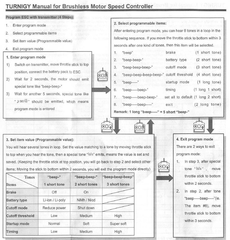

Witam,
Posiadam wyżej wymienione regulatory w quadrocopterze i chciał bym je przeprogramować lecz nie wiem jak ponieważ nie mam do nich instrukcji. Czy mógł by mi ktoś podać jak wprowadzić je w tryb programowania ręcznego i podać kolejność co i jak. Muszę to zrobić to z poziomu aparatury ponieważ jeszcze nie dorobiłem się żadnej karty do programowania a muszę to zrobić teraz.
Z góry dziękuję.
Pozdrawiam-Kacper
 Tytuł: Re: Programowanie Turnigy Plush-6A
PostNapisane: środa, 8 kwietnia 2015, 18:54
Google też Tobie odłączyli :roll: (:)
1.jpg [ 166.41 KiB | Przeglądane 1512 razy ]
