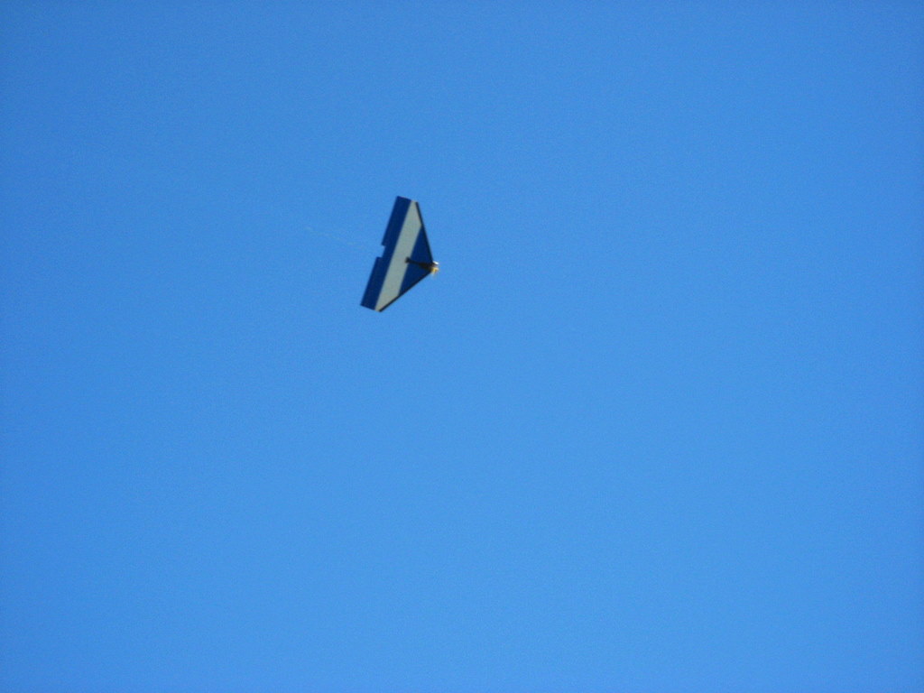

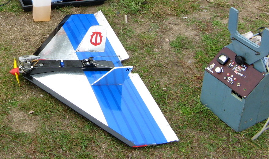

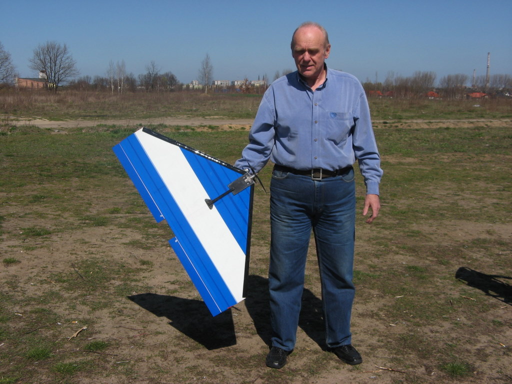

PostNapisane: środa, 18 maja 2016, 17:50
Potwierdzam. Popełniłem dwie...Prawie nie do zabicia. Depron (zielone, rowkowane jednostronnie), dźwigar sklejka gr. 3-4 mm spięty metalową klamrą, lotki styrodur gr. 4 mm, wypełnienie - styropian, odpady depronu, pokrycie - kolorowa taśma pakowa. Kupa radochy z latania.
Napęd Enya.19, kumpel latał na Webrze 1,7 (1,8) ccm. Wszystkie ciężkie rzeczy (pakiet) na tył. Naprawdę trudno skasować. Nie wychodzi z płaskiego korkociągu.
Marek, gratulacje - jeden z niewielu modeli "obcego" pomysłu, z których byłem zadowolony. :D
Dzięki Karol, bardzo miło mi to słyszeć :D.
Widzę, że wykonałeś szereg ciekawych modyfikacji. Twój model prezentuje się zdecydowanie bardziej rasowo.
