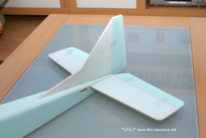

Ja swoje pierwsze kroki w modelarstwie lotniczym stawiałem kupując Wilgę 2000. Po skończonej budowie nie ośmieliłem się jej oblatać, bo szkoda by mi było rozbić model, w którego ukończenie i dopieszczenie włożyłem mnóstwo czasu. Na szczęście trafiłem na plany Motylastego i zbudowałem TOTO-7. Trochę go pokiereszowałem na poczatku, ale zazwyczaj nadal nadawał się do dalszych lotów. Później do kolekcji dołączył TOTO-0, delta w 120 min, itp. itd... Nadal nie potrwafię dobrze latać, bo czasu na naukę nie mam zupełnie, ale czuję się już dużo pewniej i nogi nie robią się jak z waty :) No, może tylko przy oblocie nowego modelu :)
Tak więc, Michał, zbuduj sobie coś kańciastego, taniego i łatwego w naprawie, a w między czasie klej jakiś ładny tartaczek :)

toto0_p1.jpg [ 47.36 KiB | Przeglądane 10385 razy ]
toto0032.jpg [ 63.58 KiB | Przeglądane 10385 razy ]
toto0037.jpg [ 70.19 KiB | Przeglądane 10385 razy ]
toto7011.jpg [ 34.51 KiB | Przeglądane 10383 razy ]
toto7029.jpg [ 34.06 KiB | Przeglądane 10383 razy ]
