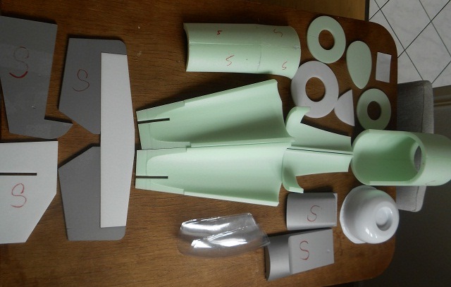

Tak więc praca ruszyła no tak można powiedzieć ;-)
Mam już wszystko do budowy wraz z modelem klejami i cała resztą.
Zabrałem się pomału za klejenie.Zastanawiam się nad wzmocnieniami gdzie je umieścić.

Mógłbyś wstawić zdjęcie całego zestawu, albo kilka zdjęć, powiedzmy elementy kadłuba na jednym, skrzydła na drugim itd. Bo na tym zdjęciu to widzę kadłub, chyba przód a to pod spodem to nie za bardzo wiem co to jest. Chodzi o to aby ogarnąć choć wzrokowo z czym mamy do czynienia.
Odnośnie budowy. To jak producent tego modelu widzi jego wykonanie, bo skoro kilka puzzli ktoś powycinał, to pewnie i poskładał i ulotnić próbował. Może warto skorzystać z jego rad, niż samemu coś kombinować. Jest do tego jakaś instrukcja, czy relacja z budowy, albo jaki film na YT.

Kiedyś kolega kupował inny zestaw od tego sprzedającego z allegro. Po mejlowym molestowaniu udało się uzyskać instrukcję.
W skrzydłach masz nacięte miejsce na dźwigary sosnowe, więc tu nie ma co kombinować. A do kadłuba też należałoby coś włożyć. Pewnie ze 4 listewki - czyli po jednej na płaszczyznę - im dalej się uda je poprowadzić tym lepiej
Tu mniej więcej widać o czym mówię (są tylko 2):
Dodatkowo jeśli ogon jest wiotki to można wkleić pręty węglowe: do sterów i stateczników. I przykład z Motylastego:

Sprzedawca wstawił tylko filmik jak już gotowy model lata,,,
Z skrzydłami niema problemu tak jak mówi Ellipsis są wycięcia na dźwigary.
Właśnie myślałem nad sosnowymi listewkami wzdłuż kadłuba niestety nie będzie tak łatwo kadłub ma krzywizny.

Gorąca woda czyni cuda z listewkami sosnowymi :)
 Tytuł: Re: SU 26 MX 1,25 m Budowa
PostNapisane: niedziela, 20 lipca 2014, 15:13
Posty: 6142
No akurat Su jest tak pokrzywiony, że hej ;) . Kup cienkie listewki na przykład 2x4mm i bez problemu je wkleisz.
A tak poważnie mówiąc/pisząc to ile tam masz grubości ścianek? 6,8 10mm widać, że "mięska" jest sporo. Sklejenie polimerem elementów i oklejenie papierem na wikol lub vikolopodobne cóś powinno starczyć. Dołożyłbym tylko ze dwie wręgi w okolicy mocowania skrzydła i jakiś firewall i wsie.
Ale jak się uprzesz to patencik na rowki pod listewki tez znajdziesz na stronie depronowego guru.
