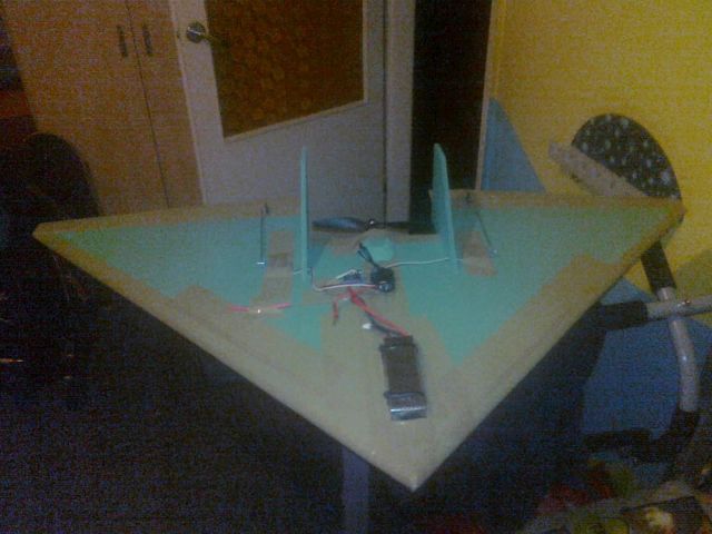

Drodzy koledzy wykonałem deltę ,czy macie jakieś cenne wskazówki ustawienia wychyleń lotek przed pierwszym startem :) .
Za wszelkie cenne wskazówki z waszej strony z góry dziękuje.

Taka drobna korekta przed pierwszym lotem... Ja ustawiam wysokość na trymerach tak by ciągło maszynę do góry, później w locie kalibruje ją do lotu poziomego :)

piter180882, ten model zrobiony jest wg jakiś planów ? SC poprawne ? zamontowanie silnika ? Delty są czułe na zmianę SC , źle ustawiony silnik może nie pozwolić na poprawny lot. Jeżeli silnik będzie za nisko model ma tendencje do robienia pętli.

robiłem według tych planów- http://heli-team.pl/forum/viewtopic.php?t=1746&p=13007
Silnik zamontowałem emax gf2210/30 ,śmigło 7x4 ,środek ciężkości ustawiłem według zalecenia.

No to pozostaje próba czy model jest poprawnie wyważony, jeżeli w miarę poprawnie zachowa się przy wcześniejszej próbie, to można oblatywać

to mam na myśli
dokładnie coś takiego po wyzucie modelu z ręki (BEZ WŁĄCZONEGO) SILNIKA model ma lecieć jak pokazuje tor lotu A
NIEPRAWIDŁOWOŚCI LOTU:
- model zadziera (tor B) ? ster wysokości w dół lub wyrzucać model pod mniejszym kątem
- model zakręca w spirali (tor C) ? to najczęściej wynik zwichrzenia (czyli skręcenia) skrzydła lub skrzydeł z powodu nieprawidłowego montażu, transportu lub uderzeń o przeszkody ? model skręca na skrzydło o mniejszym kącie natarcia (tzn. bardziej przekręcone do przodu) ? sprawdzić i poprawić zwichrzenie skrzydeł wg powyższej zasady
- model zakręca płasko (tor D) ? odchylić ster kierunku w przeciwną stronę
- model nurkuje (tor E) ? odchylić delikatnie ster wysokości w górę lub mocniej wyrzucać model.

Wychyl obie lotki ok. 5 stopni do góry; profil robi się samostateczny.

Dziękuje za cenne wskazówki,rozumiem Marcinie że takie sprawdzenie tyczy się wszystkich modeli przed pierwszym lotem?

Głównie dotyczy to małych modeli lub takich które mają małe obciążenie powierzchni i wiemy że dobrze szybują, bo jak rzucać 2-3 kilowym modelem :D i w dodatku np. spalinką.
