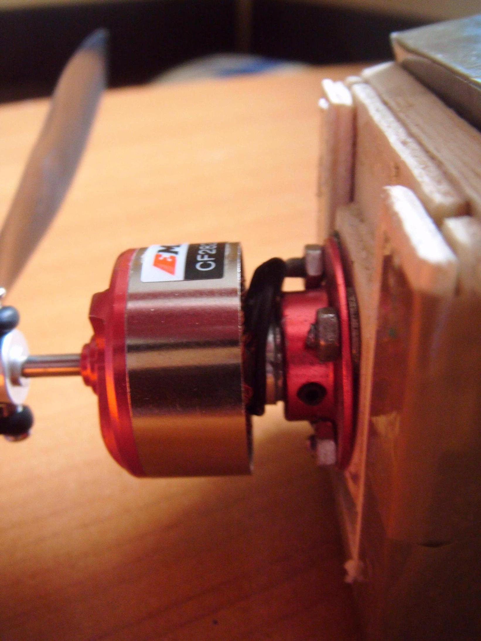

Nie będę zakładać nowego tematu. Pojawił się problem.
Dziś poszedłem latać. Wszystko było ok, lecz po pewnym czasie mój Toto strasznie zmienił styl latania na bardzo szybki, jak bym zmienił mu śmigło. Zdziwiony tym zachowaniem wylądowałem aby sprawdzić co może być nie tak.
Wiadomo lekkie krety były ale nie aż takie żeby coś miało się popsuć. Nie wiem czy da się to naprawić, w przeciwnym razie czeka mnie zakup nowego emaxa. Poniżej fotki jak to wygląda:
Na tej fotce wygląda tak jak powinno być:
1.JPG [ 262.71 KiB | Przeglądane 4668 razy ]
Na drugiej i trzeciej jest luźno:
2.JPG [ 187.31 KiB | Przeglądane 4668 razy ]
3.JPG [ 190.98 KiB | Przeglądane 4668 razy ]
Da się coś z tym zrobić? :/
Pozdrawiam, Michał

Michał - przykręć dwie śrubki (imbus 1,5mm) i po sprawie.
Pozdrawiam - Kazimierz

Znany problem tych mocowań. Najlepiej zmień te śrubeńki na zwykłe z łbem. Do tego trochę kleju do gwintów też nie zaszkodzi.
Jeśli już zerwałeś gwint, to możesz zrobić nowy, przesuń otwory o 90 stopni.

Czy piastę śmigła masz przykręconą do lotu w tym samym miejscu? Jeśli tak,to radzę przesunąć ją jak najbliżej silnika (masz jeszcze sporo miejsca) - zabezpieczysz się przed niepotrzebnym zgięciem osi silnika przy następnym kreciku ;) (odpukać)
Co do śrubek, to tak jak pisali poprzednicy - podczas drgań potrafią się poluzować; odrobina kleju załatwi sprawę, mogę polecić Joker średni (kolor niebieski)
pozdrawiam Jacek

Prop saver mam przykręcony w takim miejscu, że śmigło bezproblemowo spada. Wcześniej złamałem 2 śmigła bo prop saver miałem mniej więcej w połowie ośki. Takie ustawienie jak mam mnie zadowala, ale sprawdzę inne.
A myślałem, że nie uda się już mojego emaxa uratować:). Przykręcę go na samych śrubkach bez używania kleju.Mam nadzieję, że będzie trzymać.
Dzięki za podpowiedzi :)
Pozdrawiam, Michał

Ok, skrócę, ale ile? Prop saver do samego silnika, później nałożyć śmigło i przed nim obciąć? czy zostawić jakiś minimalny zapas przed silnikiem? Dobra, kupię klej :) Tym klejem posmarować tylko śrubki?
A ten element co jest zaznaczony na niebiesko z krzyżykiem- też posmarować klejem czy nie? :)

Wszystko co mocujesz na osi powinno być jak najbliżej "silnika", bo im dłuższe ramię tym więcej problemów. Po drugie - ideą propsavera jest nie tylko elastyczne mocowanie śmigła, ale i ochrona samego silnika. Znaczy to tyle, że śmigło ma się opierać na propsaverze, zaś oś silnika nie powinna wystawać ponad krawędź śmigła.
A co do śrubek - po prostu przewierć się na wylot przez uchwyt i rurkę silnika, i daj jedną dłuższą śrubkę z nakrętką. Rurkę ciężko zgiąć, więc bardziej się obawiam że kret spowodował podgięcie mocowania silnika (podstawkę). Tak czy siak - mocując na sztywno silnik z podstawką sprawdź jego wychylenia, i ew. dokonaj małych poprawek.

Po dosunięciu piasty do silnika pozostaw tyle, aby śmigło bez problemu mogło w sytuacji awaryjnej z niej spaść.
Klejem smaruję śrubę oraz gwint w otworze i dość mocno dokręcam. W/g mnie to powinno wystarczyć, bez smarowania zaznaczonej powierzchni. Myślę, że będziesz pan zadowolony ;)

Kupiłem imbusa 1.5mm bo akurat takiego małego rozmiaru nie miałem. Co do tego kleju to nie kupiłem bo nie mieli. Przewiercać nic nie będę, bo wydaje mi się, że w środku coś jest, nie chce tego uszkodzić.
Pozdrawiam, Michał

Nie wiem czy oczywiste jest dla Ciebie, że najpierw musisz te śrubki poluzować (robaczki) i dopiero docisnąć z powrotem silniczek, a dopiero dokręcić zrób może dla pewności z pół obrotu całym silnikiem w jarzmie.
Ja do Emaxów swoich od razu wytoczyłem u zaprzyjaźnionego tokarza nowe (grubsze) mocowania.
