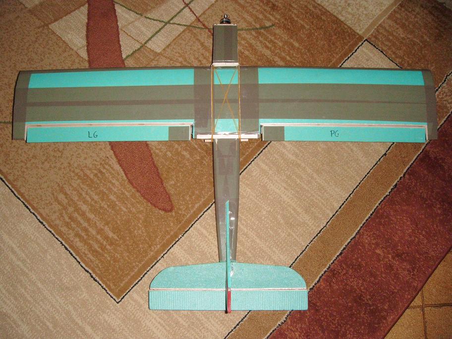

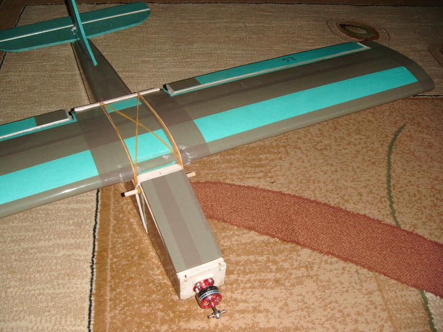

Witam. Chciałem Wam przedstawić własnoręcznie zbudowany model Toto 0. Plany oczywiście ze strony Motylastego, za które bardzo dziękuje.
Model oklejony taśmą tylko dlatego, aby nieco zwiększyć jego wytrzymałość na krety. Może niezbyt starannie ale nie jest najgorzej.
Leci prosto, nie przechyla się na strony.
Waga gotowego do lotu ( tylko bez śmigła) waży 498g. Pakiet 3s 1600. Regulator 30A. Silniczek CF 2822. Z mojej niewiedzy kupiłem śmigło GWS 10x4.7 zalecane (tak wyczytałem). Ale do 3s raczej jakieś mniejsze, 8x4?, 9x5? na śmigłach to już się nie znam.
Miło by było gdyby ktoś napisał jakąś opinię :)
Pozdrawiam :)

Szkoda, że nie okleiłeś go całego; wydłużyłoby mu resurs ;)
Taki sam silnik wtyknąłem w zadek Kilerowi i sprawdza się ze śmigłami 8x6 i 9x5.
 Tytuł: Re: Pierwszy model- Toto 0
PostNapisane: sobota, 22 lutego 2014, 15:30
kazus12 napisał(a):
Regulator 30A
W zupełności wystarczył by 20A, ale jak się nie ma co się lubi... :D

Do szybkiego latania, to raczej nie ToTo 0 :mrgreen: To konstrukcja do spokojnego spacerowania, a nie wyścigów :lol:
Przy masie 498g i deklarowanym ciągu na śmigle 10x4,7 850g, to model powinien latać na 1/4 "przepustnicy", a na 3/4 rwać pionowo w górę (:)

Będzie zadzierał, przy większej szybkości jeszcze bardziej.
Jeśli za dużo ciągnie w górę, to masz dwa wyjścia:
- skłon silnika zwiększyć, czyli silnik bardziej w dół,
- doraźnie, na polu: zmniejszyć kąt natarcia skrzydła przez podłożenie pod spływ skrzydła paska balsy gr. 1 - 1,5 mm.

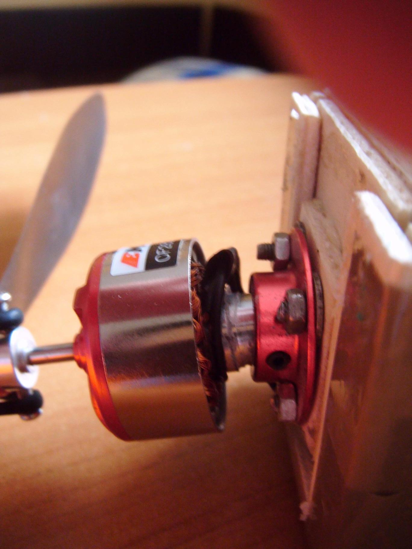

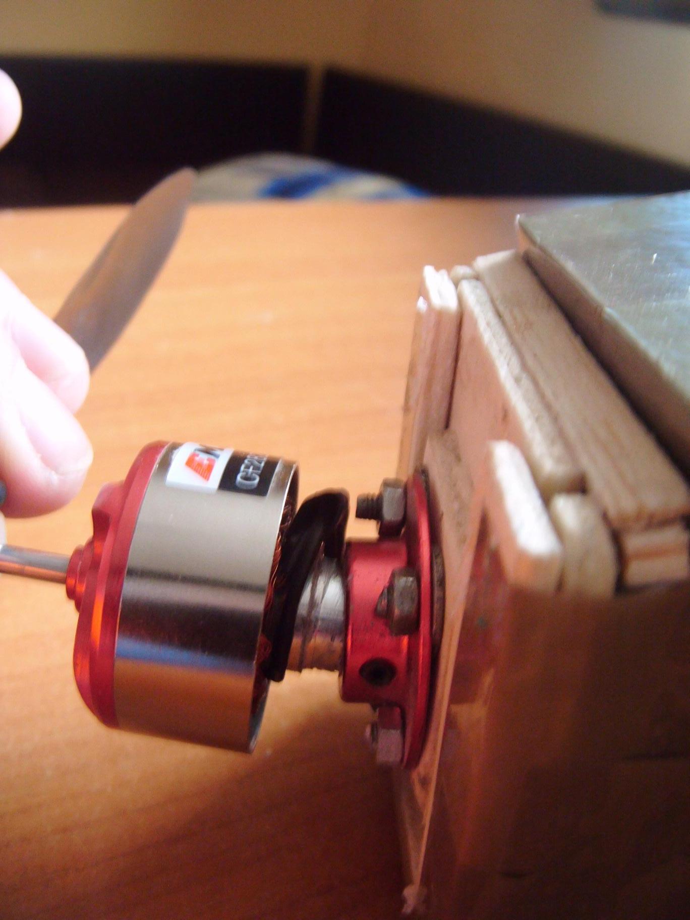

Nie będę zakładać nowego tematu. Pojawił się problem.
Dziś poszedłem latać. Wszystko było ok, lecz po pewnym czasie mój Toto strasznie zmienił styl latania na bardzo szybki, jak bym zmienił mu śmigło. Zdziwiony tym zachowaniem wylądowałem aby sprawdzić co może być nie tak.
Wiadomo lekkie krety były ale nie aż takie żeby coś miało się popsuć. Nie wiem czy da się to naprawić, w przeciwnym razie czeka mnie zakup nowego emaxa. Poniżej fotki jak to wygląda:
Na tej fotce wygląda tak jak powinno być:
1.JPG [ 262.71 KiB | Przeglądane 11447 razy ]
Na drugiej i trzeciej jest luźno:
2.JPG [ 187.31 KiB | Przeglądane 11447 razy ]
3.JPG [ 190.98 KiB | Przeglądane 11447 razy ]
Da się coś z tym zrobić? :/
Pozdrawiam, Michał

Michał - przykręć dwie śrubki (imbus 1,5mm) i po sprawie.
Pozdrawiam - Kazimierz
PostNapisane: piątek, 28 lutego 2014, 11:45
Znany problem tych mocowań. Najlepiej zmień te śrubeńki na zwykłe z łbem. Do tego trochę kleju do gwintów też nie zaszkodzi.
Jeśli już zerwałeś gwint, to możesz zrobić nowy, przesuń otwory o 90 stopni.

Czy piastę śmigła masz przykręconą do lotu w tym samym miejscu? Jeśli tak,to radzę przesunąć ją jak najbliżej silnika (masz jeszcze sporo miejsca) - zabezpieczysz się przed niepotrzebnym zgięciem osi silnika przy następnym kreciku ;) (odpukać)
Co do śrubek, to tak jak pisali poprzednicy - podczas drgań potrafią się poluzować; odrobina kleju załatwi sprawę, mogę polecić Joker średni (kolor niebieski)

Prop saver mam przykręcony w takim miejscu, że śmigło bezproblemowo spada. Wcześniej złamałem 2 śmigła bo prop saver miałem mniej więcej w połowie ośki. Takie ustawienie jak mam mnie zadowala, ale sprawdzę inne.
A myślałem, że nie uda się już mojego emaxa uratować:). Przykręcę go na samych śrubkach bez używania kleju.Mam nadzieję, że będzie trzymać.

Zawsze tą oś można skrócić :) podejrzewam nawet, że już możesz ją mieć delikatnie zgiętą, co daje kolejne wibracje. Co do zabezpieczenia śrubek klejem - sam się przekonasz, że warto jak silnik odmaszeruje Ci w powietrzu ;)

Ok, skrócę, ale ile? Prop saver do samego silnika, później nałożyć śmigło i przed nim obciąć? czy zostawić jakiś minimalny zapas przed silnikiem? Dobra, kupię klej :) Tym klejem posmarować tylko śrubki?
A ten element co jest zaznaczony na niebiesko z krzyżykiem- też posmarować klejem czy nie? :)

PostNapisane: piątek, 28 lutego 2014, 13:20
Wszystko co mocujesz na osi powinno być jak najbliżej "silnika", bo im dłuższe ramię tym więcej problemów. Po drugie - ideą propsavera jest nie tylko elastyczne mocowanie śmigła, ale i ochrona samego silnika. Znaczy to tyle, że śmigło ma się opierać na propsaverze, zaś oś silnika nie powinna wystawać ponad krawędź śmigła.
A co do śrubek - po prostu przewierć się na wylot przez uchwyt i rurkę silnika, i daj jedną dłuższą śrubkę z nakrętką. Rurkę ciężko zgiąć, więc bardziej się obawiam że kret spowodował podgięcie mocowania silnika (podstawkę). Tak czy siak - mocując na sztywno silnik z podstawką sprawdź jego wychylenia, i ew. dokonaj małych poprawek.
PostNapisane: piątek, 28 lutego 2014, 13:27
Posty: 277
Po dosunięciu piasty do silnika pozostaw tyle, aby śmigło bez problemu mogło w sytuacji awaryjnej z niej spaść.
Klejem smaruję śrubę oraz gwint w otworze i dość mocno dokręcam. W/g mnie to powinno wystarczyć, bez smarowania zaznaczonej powierzchni. Myślę, że będziesz pan zadowolony ;)
pozdrawiam Jacek
PostNapisane: piątek, 28 lutego 2014, 14:29
Posty: 277
Coś mi tu nie pasuje z tym przewiercaniem rurki na wylot :lol:; nie znam budowy akurat tego silnika, ale jeśli będzie tak zbudowany jak mój TowerPro, to w całej rurce jest ośka a na jej końcu łożysko z zabezpieczeniem - więc jak wyobrażasz sobie to wiercenie ;)
pozdrawiam Jacek
PostNapisane: piątek, 28 lutego 2014, 14:45
Mam dwa podobnie mocowane silniczki - jedne faktycznie ma łożysko na końcu rurki, a drugi nieco wgłąb. No nic - możliwości jest kilka, i nie wszytskie trzeba wypróbować na raz:)
PostNapisane: piątek, 28 lutego 2014, 17:24
Dołączył(a): niedziela, 9 lutego 2014, 14:50
Posty: 34
Wiek: 35
Lokalizacja: Andrychów
Kupiłem imbusa 1.5mm bo akurat takiego małego rozmiaru nie miałem. Co do tego kleju to nie kupiłem bo nie mieli. Przewiercać nic nie będę, bo wydaje mi się, że w środku coś jest, nie chce tego uszkodzić.
Pozdrawiam, Michał
Toto 0
PostNapisane: piątek, 28 lutego 2014, 17:55
Nie wiem czy oczywiste jest dla Ciebie, że najpierw musisz te śrubki poluzować (robaczki) i dopiero docisnąć z powrotem silniczek, a dopiero dokręcić zrób może dla pewności z pół obrotu całym silnikiem w jarzmie.
Ja do Emaxów swoich od razu wytoczyłem u zaprzyjaźnionego tokarza nowe (grubsze) mocowania.
PostNapisane: piątek, 28 lutego 2014, 18:48
Posty: 34
Wiek: 35
Tak tak, zrobiłem dokładnie tak jak mówisz. Teraz zawsze będę brać na moje lotnisko dodatkowe narzędzie :)
Pozdrawiam, Michał
