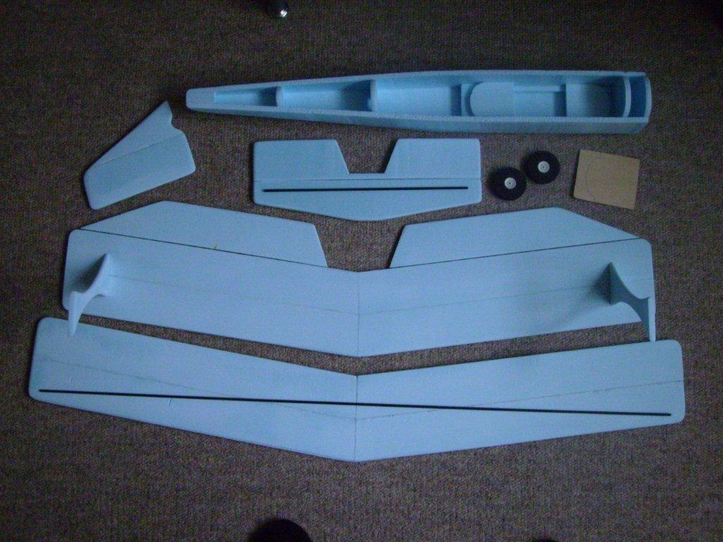

Hej wszystkim,
Po sukcesie pierwszej wersji, postanowiłem zbudować nieco lżejszą wersję i miejmy nadzieję bardziej odporną.
Sukcesie bo od początku lata mimo, że pilot "Du..owaty" był ze mnie :)
W tej wersji zastąpiłem "pełny" kadłub "pustym" z wręgami, wykonany z pianki zdecydowanie lżejszej i bardzo mocnej (mówiąc szczerze nie wiem nawet co to jest ale widziałem coś podobnego kładzionego pod podłogi, jest bardzo gęsta, twarda mimo to doskonale się daje formować. Kolor troche taki "niewtędy" ale co tam, może go pomaluję).
Wciąz pracuję nad zamocowaniem podwozia i chyba zastosuję jak w poprzednim modelu szprychowe jak w RWD by Skazoo.
Będzie mocne i w miarę bezpieczne dla kadłuba, siły będą się rozkładały na więkjszej powierzchni.
Poniżej jak widać, zestaw elementów gotowych do zespolenia :)
P5290002.jpg [ 123.83 KiB | Przeglądane 19211 razy ]
Ręcznie wycinane i oszlifowane. Starałem się w miarę dokładnie wycinać. Nauczony doświadczeniem z poprzednich które pozostawiały wiele do życzenia i przez niedokładności latały jak chciały :)
Oczywiście kadłub będzie zamknięty od góry a w miejscu gdzie zwykle zasiada pilot/pilotka będzie pokrywa na neodymowe magnesy z imitacją szybki i jakiegoś ludka - temat jeszcze do przemyślenia :)

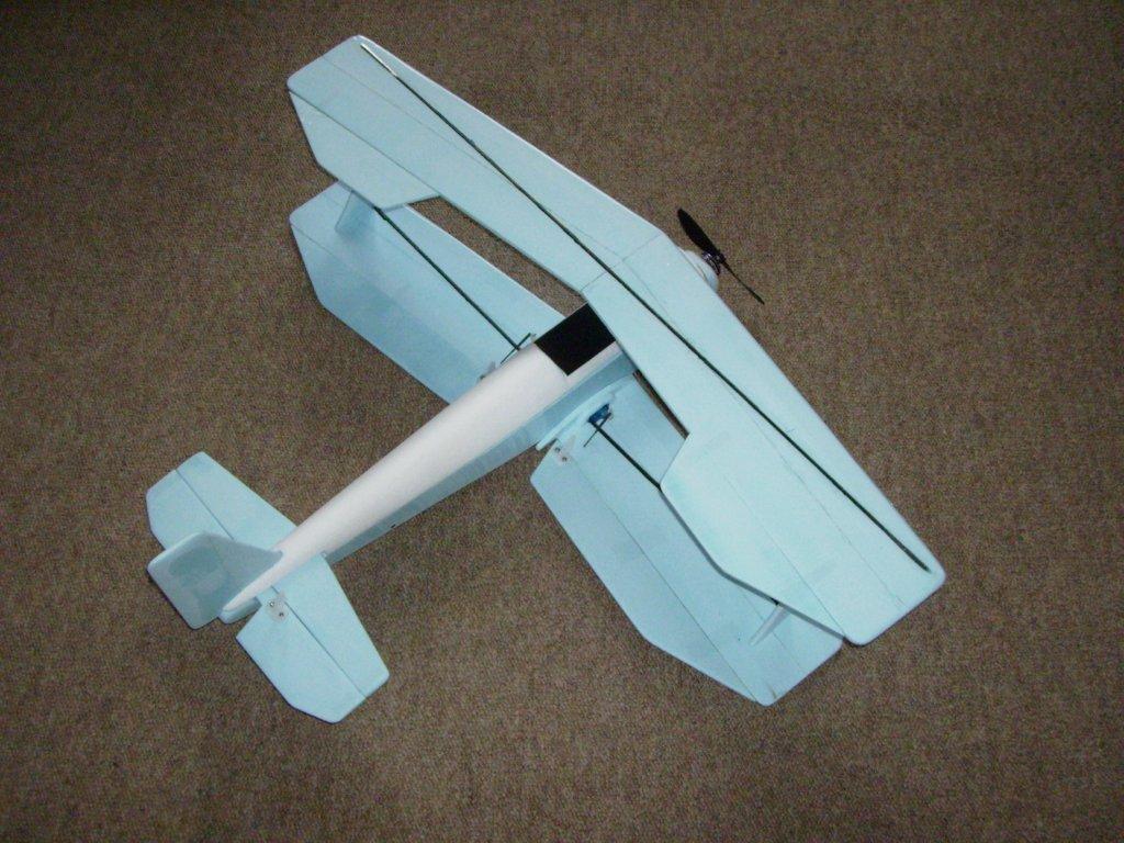

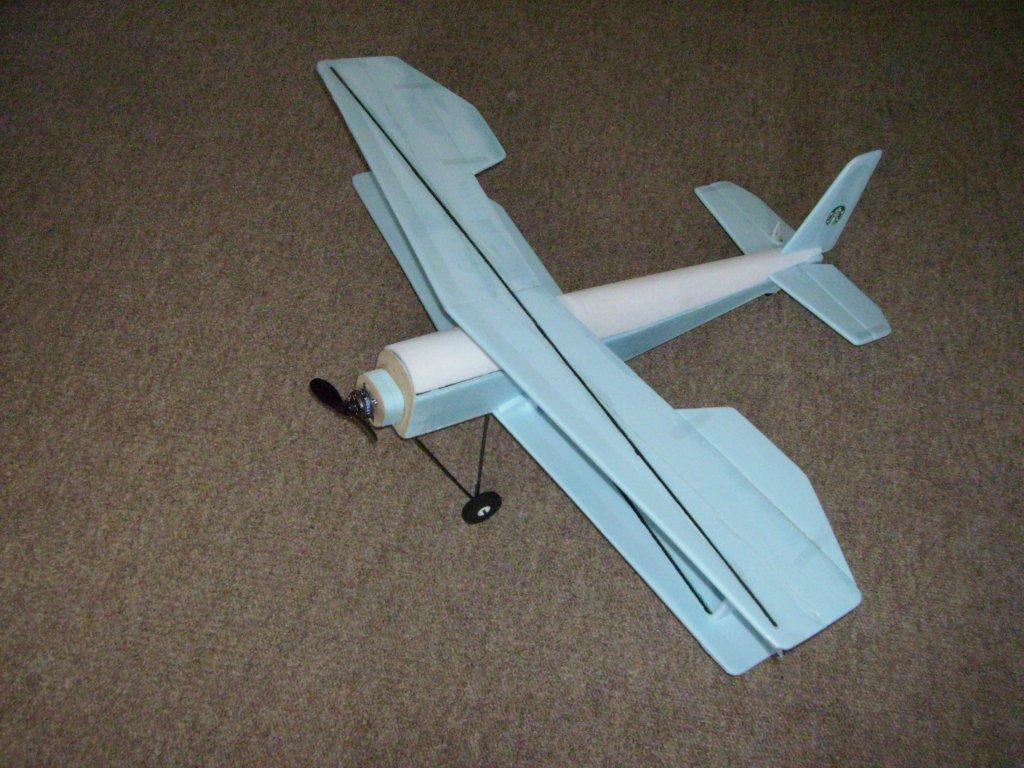

Powoli ale oczywiście w kierunku zakończenia posuwają się prace nad nowym samolotem.
Większość gotowa, czekam jeszcze tylko na brakujące serwo i będę wykańczał ...
Na chwilę obecną, AMBeR II "Reborn" wygląda tak:
P6020015.jpg [ 136.48 KiB | Przeglądane 19116 razy ]
P6020016.jpg [ 137.22 KiB | Przeglądane 19116 razy ]

 Tytuł: Re: AMBeR II Reborn
PostNapisane: środa, 6 czerwca 2012, 20:19
Dzięki, dzięki,
Fajnie, że się Wam podoba mój projekt.
Już praktycznie wszystko zrobione. Zastanawiałem się jeszcze nad sterem kierunku i ostatecznie zdecydowałem ...
poprostu tego nie robić. Sterowanie będzie tylko w oparciu o lotki i ster wysokości.
Pozostalo mi jeszcze dobrać śmigło, myślę, że coś na oko 7"/8".
Ewentualnie dam takie samo jak w poprzedniku czyli 9" na takim śmiga bardzo dobrze.
Ostatnią rzeczą jaką muszę jeszcze zrobić to podczepić popychacze do lotek i można przeprowadzić testy naziemne.
Największym problemem bylo znalezienie sposobu na lotki (zawiasy), które ostatecznie zrobiłem ... i tu uwaga ...
z cienkich stalowych sprężynek :) (wydłubanych ze starej drukarki)
Pomysł może wydawać się dziwny ale muszę Wam powiedzieć ''działają'' wyśmienicie.
Samo zamocowanie jest pewne, żadnych niepotrzebnych cudownych mocowań czy lepienia na taśmy ;)
Wynalazki, wynalazki, wynalazki.

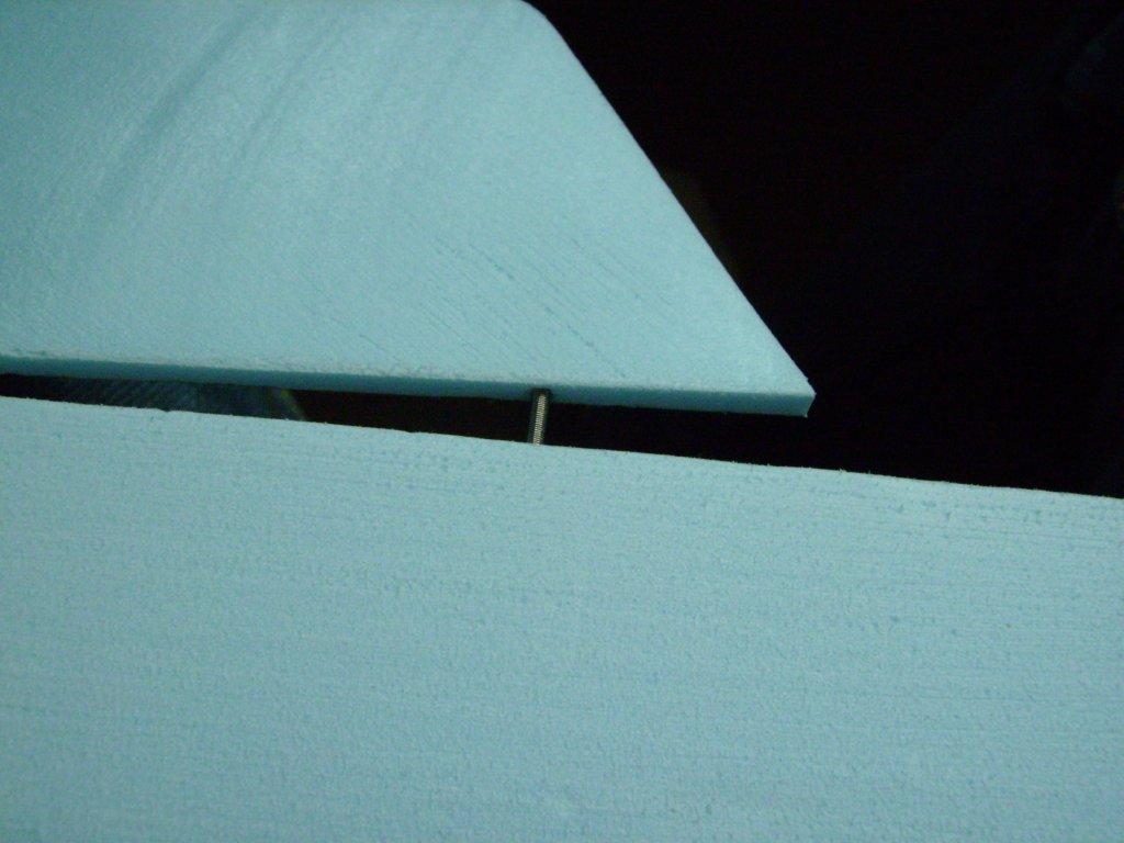

zrób zdjęcie tych sprężynek bo to ciekawe , może lepsze niż taśma
PostNapisane: środa, 6 czerwca 2012, 23:11
Jutro postaram sie wrzucić zdjęcie chociaż nie wiem czy to konieczne.
Zrobiłem otworki wiertlem 1mm bo takiej srednicy sa sprężynki ii działa :)
PostNapisane: środa, 6 czerwca 2012, 23:34
Posty: 1541
Wzdłuż ? ciekawy pomysł ale podejrzewam ze depron nie wytrzyma .
PostNapisane: czwartek, 7 czerwca 2012, 10:39
Okaże się w praniu, tak mniej więcej umieściłem sprężynki.
Wzmocnię miejscowo taśmą bezbarwną (grubą).
Jak nie wytrzyma, wstawię plastikowe zawiasy (muszę kupić).
P6040020.jpg [ 80.47 KiB | Przeglądane 18968 razy ]
