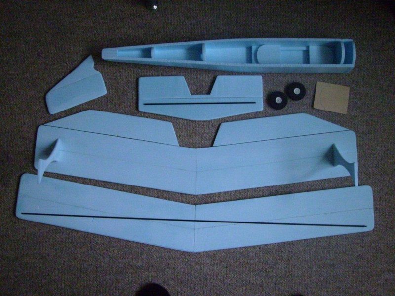

Hej wszystkim,
Po sukcesie pierwszej wersji, postanowiłem zbudować nieco lżejszą wersję i miejmy nadzieję bardziej odporną.
Sukcesie bo od początku lata mimo, że pilot "Du..owaty" był ze mnie :)
W tej wersji zastąpiłem "pełny" kadłub "pustym" z wręgami, wykonany z pianki zdecydowanie lżejszej i bardzo mocnej (mówiąc szczerze nie wiem nawet co to jest ale widziałem coś podobnego kładzionego pod podłogi, jest bardzo gęsta, twarda mimo to doskonale się daje formować. Kolor troche taki "niewtędy" ale co tam, może go pomaluję).
Wciąz pracuję nad zamocowaniem podwozia i chyba zastosuję jak w poprzednim modelu szprychowe jak w RWD by Skazoo.
Będzie mocne i w miarę bezpieczne dla kadłuba, siły będą się rozkładały na więkjszej powierzchni.
Poniżej jak widać, zestaw elementów gotowych do zespolenia :)
P5290002.jpg [ 123.83 KiB | Przeglądane 18825 razy ]
Ręcznie wycinane i oszlifowane. Starałem się w miarę dokładnie wycinać. Nauczony doświadczeniem z poprzednich które pozostawiały wiele do życzenia i przez niedokładności latały jak chciały :)
Oczywiście kadłub będzie zamknięty od góry a w miejscu gdzie zwykle zasiada pilot/pilotka będzie pokrywa na neodymowe magnesy z imitacją szybki i jakiegoś ludka - temat jeszcze do przemyślenia :)
