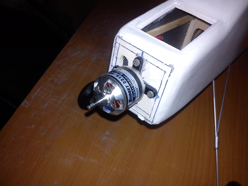

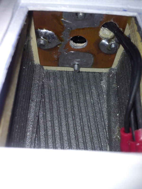

Poniższe zdjęcie to moje rozwiązanie mocowania silnika. Krzyżak-wręga silnikowa-płytka laminowana kryta jednostronnie miedzią w której to po wywierceniu otworów przylutowałem 4 nakrętki M3 dzięki czemu nie muszę celować śrubami bądź trzymać ich by przy wkręceniu nie obracały się. Tak dla wygody i bezpieczeństwa :D
39.jpg [ 176.88 KiB | Przeglądane 4626 razy ]

W sumie jak się nie ma pod ręką nakrętek kłowych to lutowanie zwykłych nakrętek do płytki laminatowej jest jakimś rozwiązaniem...
Ale zdecydowanie cięższym :nieufny:

A tak dla wygody przy ustawianiu skłonu i wykłonu, krzyżak nie powinien być przekręcony o 45 stopni?
No cięższym. Ale jeśli nie przedłużałem dziobu i wiem że tyłek wyszedł mi trochę za ciężki to i tak będę musiał go jeszcze doważyć, więc liczyłem się z tym.
A co do krzyżaka pod kątem 45 stopni to racja. W sumie nie pomyślałem o tym wcześniej :( :roll:

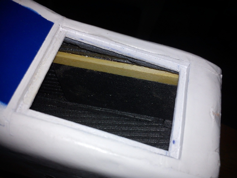

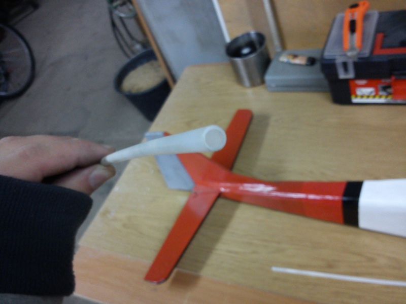

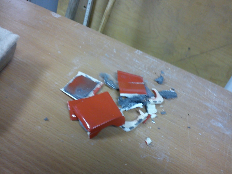

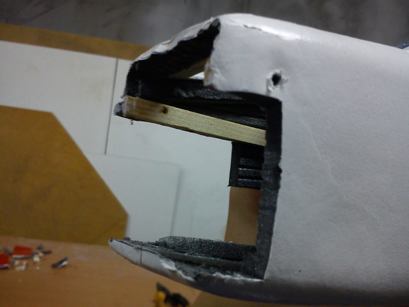

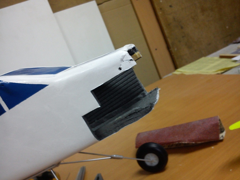

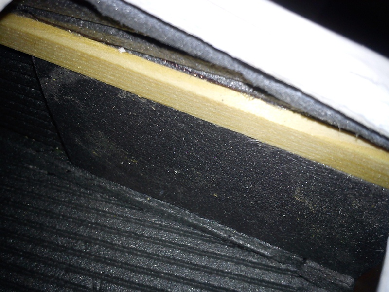

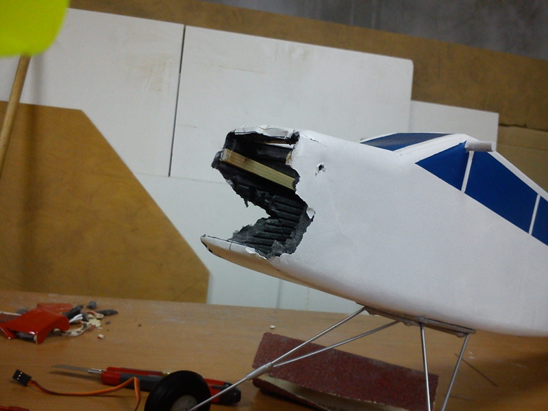

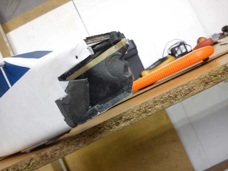

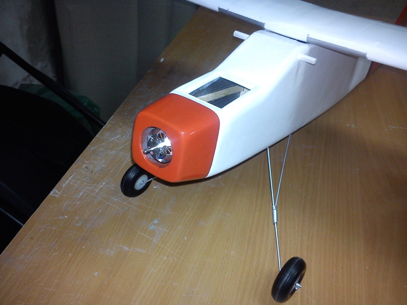

Jakiś ciąg dalszych zdarzeń... Kiedyś wspomniałem, że miałem drobny wypadek. Przez moją głupotę troszkę uszkodziłem przodek. Nie będę opisywał tego wypadku, bo jak sobie nadal pomyśle to krew mnie zalewa...

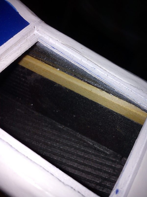

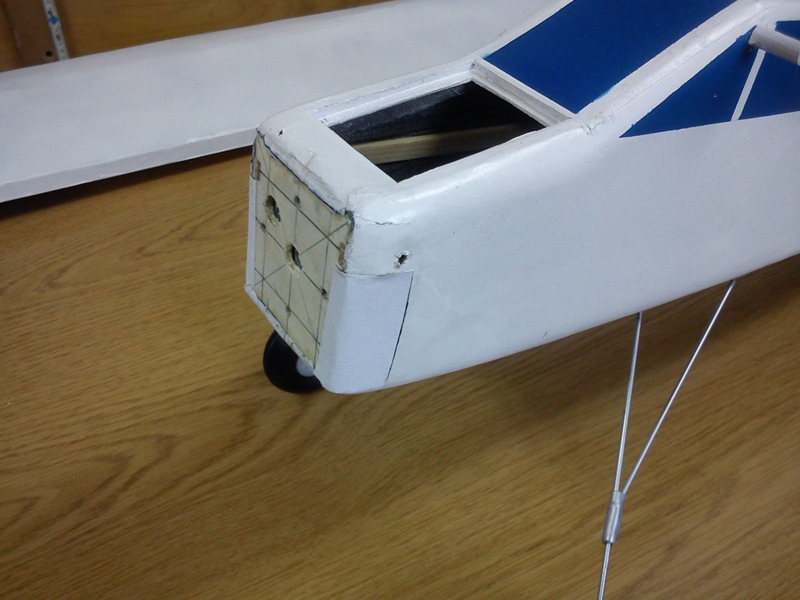

Owiewka posklejana. W kadłubie wyciąłem na równo fragmenty uszkodzenia, wstawiłem nowe fragmenty. Wkleiłem nową wręgę i okleiłem papierem. Reszty dziur wypełniłem szpachlą. Dodatkowo od środka wstawiłem depron 3mm żeby "łaty" nie trzymały się tylko na styk. Ostatecznie wymalowałem to wszystko i wyszło jak wyszło. Nie mam zdjęcia końcowego ale ujdzie, choć osobiście mi się nie podoba. Z bliska widać że było coś kombinowane. Natomiast już z metra jest ok, gdyż biały się zlewa.

Tak poza tym zacząłem ustawiać stery wysokości i kierunku, przy czym wysokości mam do poprawki, ale tym też się dziś zająłem...

Piszesz, że ciąłeś "na równo".
Lepiej po zygzaku; większa powierzchnia klejenia, a i siły lepiej się przenoszą.

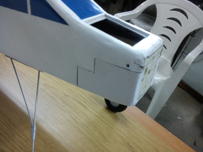

A co do wcześniejszego wpisu przed pierwszą naprawą:
Tym razem posłuchałem i ciąłem po zygzaku, co by lepiej się trzymało wszystko kupy : )

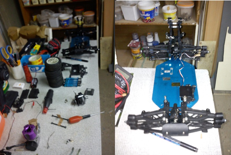

Niestety przez moje buggy, które jest w remoncie Totek poszedł w odstawkę. Buggy nadal w rozsypce, przynajmniej już częściowej ale trzeba zrobić samolot żeby w końcu wzbić się w powietrze. Moje drugie zajęcie:
X.jpg [ 106.22 KiB | Przeglądane 4326 razy ]
Całkowicie rozebrany, wysmarowane dyferencjały, wyczyszczony silnik. Może w końcu zacznie chodzić lepiej... Ale to w innym temacie.
