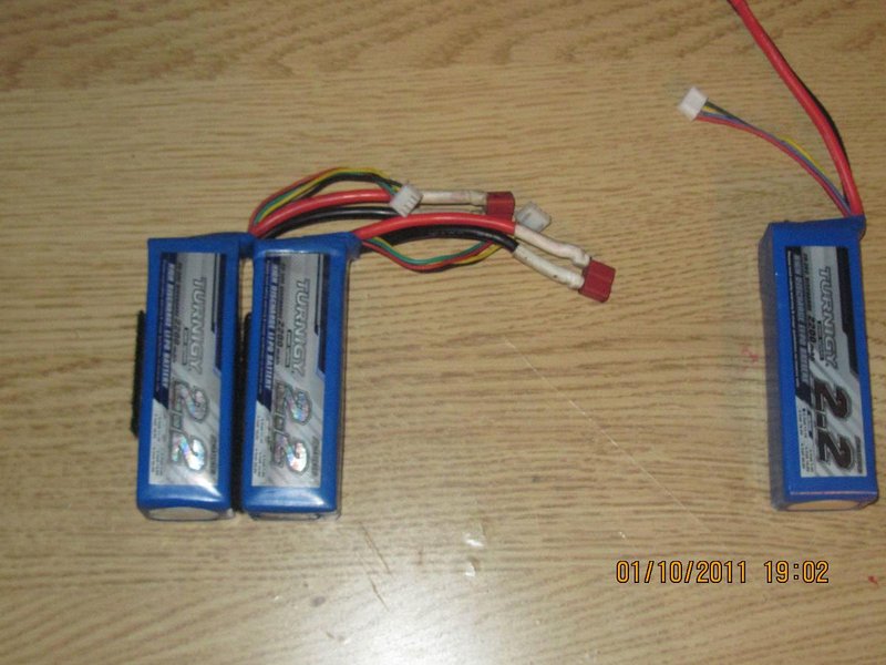

Takie pytanie czy jest jakiś sposób na uratowanie spuchniętego pakietu?, jak podłączam do ładowarki to pisze iż napięcie jest za małe, czy to już po nim?

Sprobuj podładować go troche na trybie ni-mh

Jak pakiet zimny jest spuchnięty to lepiej z nim nie eksperymentuj. Straty jaki poczyni pakiet robiący bumm są zawsze zdecydowanie większe jak koszt zakupu nowego pakietu. Poprostu to się nie opłaca.

OK dzięki za rade Wojtku.
Ps: jest to pakiet do lamy a nowy już mam tylko fajnie by się latało z dwoma przy sobie :)
EDIT: tak się pochwale, a co! posiadam do mojego zefira 3!!!! pakiety tylko iż te dwa z lewej są pożyczone ale i ta będę miał czym model zasilać, foto:

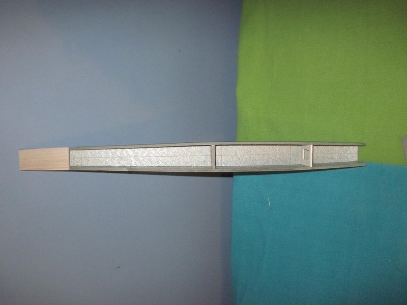

Witam ponownie po przerwie :twisted: . Dziś ostro się wziąłem do pracy a oto jej efekty :nieufny: :
Oklejony płat:
Płat oklejony.jpg [ 104.35 KiB | Przeglądane 2477 razy ]

Jeśli coś zauważycie to proszę o konstruktywną krytyke :D ;)

pamietaj by wszelkie wzmocnienia wklejać przed sklejeniem konstrukcji - łatwiej wtedy uniknąć błędów że gdzieś klej nie złapie no i łatwiej dociskać elementy

Ok postaram już nie popełniać tego błędu

Wszyscy popełniają błędy - to normalne .
