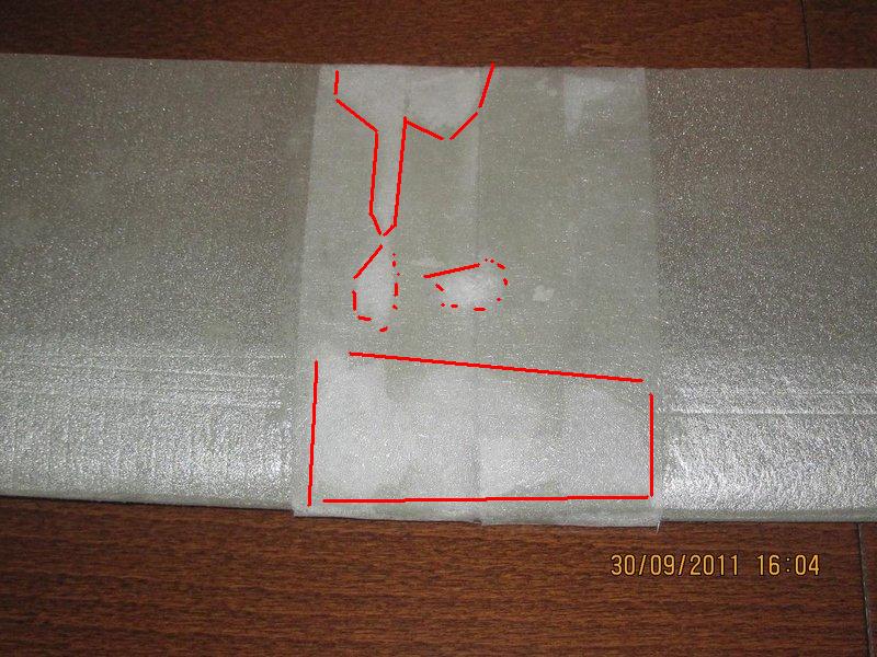

No skrzydła wzmocnione flizeliną przesączoną żywicą epoksydową :D
Tak prezentuje się wzmocnienie:

coś ci to kiepsko wyszło , te białe plamy to nie przesączona tkanina która nic nie bedzie dawała. Jak możesz to to popaw a jak się nie da to kolejne laminowanie bedzię lepsze ;)

Masz racje ale wiem iż tak skrzydło połamie to co si wysilać (na razie będzie gites) :D

Michał, zawsze rób tak, jakby od tego miało Twoje życie zależeć; 'po drodze' zawsze coś się spaskudzi, a jak od początku zaczniesz fuszerować, to później kiepski model wyjdzie...
Następnym razem nasączaj tę fizelinę, czy inne wzmocnienie, za pomocą twardego pędzla wklepując pionowo, żeby nie zostawało powietrze. Aby dobrze przenikała możesz to robić podgrzaną, np. suszarką do włosów, żywicą ;) .Robi się rzadka, ale szybciej wiąże.

Piszesz że sztywność nie przeszkadzała a ja twierdzę co innego - te białe miejsca sa nie przyklejone - wniosek prosty - materiał się nie nadaje.
Na czerwono zaznaczyłem miejsca gdzie nie przylega do podłoża .
Łączenie- wady!.JPG [ 111.55 KiB | Przeglądane 3859 razy ]
