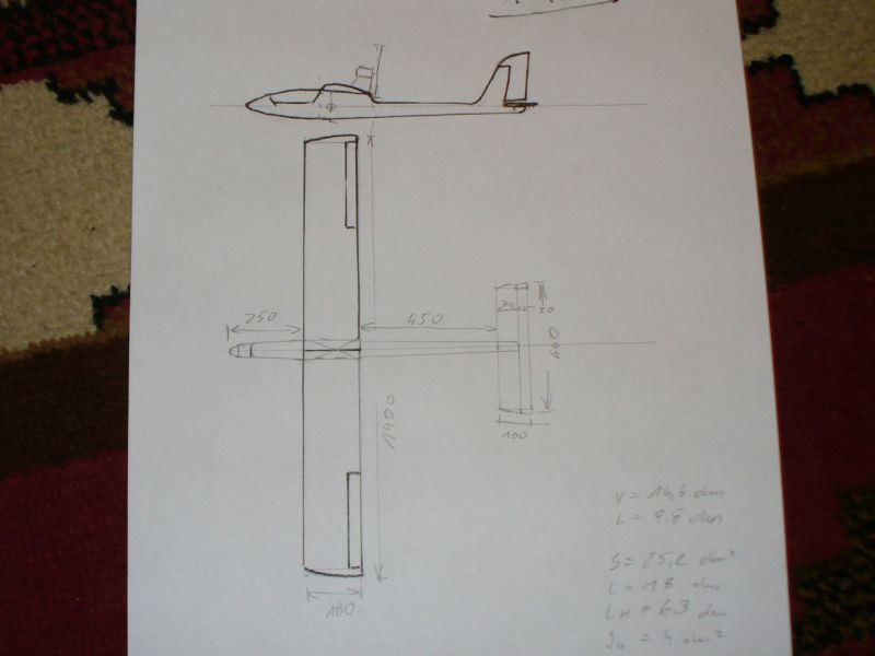

Może coś takiego, rysunek w skali oddający proporcje, niestety nie umiem rysować na kompie. Nie znam się na napędach elektrycznych, ale założyłem do silnika /rysunek bez skali/ śmigło o średnicy ok 20 cm. Przewiduję w pierwszej wersji jako szybowiec, później oczywiście z napędem. Wznios skrzydeł ok 5 do 6 stopni pojedyńczy, reszta chyba widoczna.
P1040859.jpg [ 59.7 KiB | Przeglądane 5982 razy ]
 Tytuł: Re: Jaki model dla początkującego.
PostNapisane: czwartek, 4 listopada 2010, 18:30
Posty: 7094
Milo toż to EG z silnikiem na wieżyczce. Mała tylko sugestia, silnik powinien mieć wykłon w drugą stronę - śmigłem ku niebu a nie matce ziemii.

Sorry,ale nigdy w życiu nie widziałem tego EG na oczy, no rysunek odręczny, szczególnie ta część z silnikiem, co do wykłonu.... hmmm muszę sprawdzić w książkach. Dzięki za sugestie, widać układ płatowca ponadczasowy.
