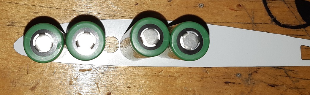

Chcę zasilić model z pakietu 16 ogniw Li-on (4S4P) - tak dużo P ze względu na możliwy pobór prądu w trybie quadro. Wagowo to odpowiednik pakietu lipo 8Ah (~750g), na takich latają Mini Talony bez przedłużania skrzydeł, więc raczej ok. Ponieważ w kadłubie jest bardzo ciasno, przyszedł mi do głowy pomysł aby umieścić po 4 ogniwa w dorabianych skrzydłach przy samym kadłubie wokół ŚC samolotu który znajduje się niemal dokładnie na otworze między ogniwami. Co o tym sądzicie?
batt.jpg [ 154.12 KiB | Przeglądane 14180 razy ]
Janusz

Samo użycie płata jako magazynka na zasilanie - super, jednak Talon to górnopłat - czy takie dołożenie wagi nie zakłóci stateczności podłużnej?..
No i sam płat "zyska" na wadze - w momencie twardszego lądowania bezwładność może zrobić swoje..
 Tytuł: Re: MiniTalon VTOL
PostNapisane: sobota, 27 kwietnia 2019, 13:14
Jeśli przedłużenie skrzydeł ma być wykonane metodą z filmu, to przedłużki będą się składały głownie z baterii ;), co raczej nie wpłynie pozytywnie na ich wytrzymałość. W takim przypadku zastanowił bym się nad ich wzmocnieniem poprzez zalaminowanie (najlepiej węglem).
