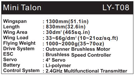

To zależy czy chcesz zachować dotychczasowe obciążenie powierzchni po wzroście wagi.
Wydaje mi się, że powinienem. Jednak producent podaje bardzo szeroki zakres wagi. Jeśli model do lotu można teoretycznie przygotować w 1kg to myślę, że jest szansa z dodatkami zmieścić się w podanych 2kg. W tej sytuacji co radzicie Panowie - przedłużyć centropłat (dzięki Marku to będzie najlepsze rozwiązanie w przypadku przedłużania), czy zostawić 66 g/dm2 ?

Posty: 6635
Rzeczywiście podana duża rozpiętość obciążenia pow.
To na razie nic nie rób ze skrzydłem, ale jeśli model będzie musiał latać za szybko to wtedy się tym zajmij.

Posty: 1518
Żeby wszystko było jasne, moje "Chyba nie ma sensu" odnosiło się do przedłużek konstrukcyjnych. Samo zwiększenie powierzchni zależy od tego, czego oczekujesz od modelu. Propozycja Stefana jest bardzo rozsądna.

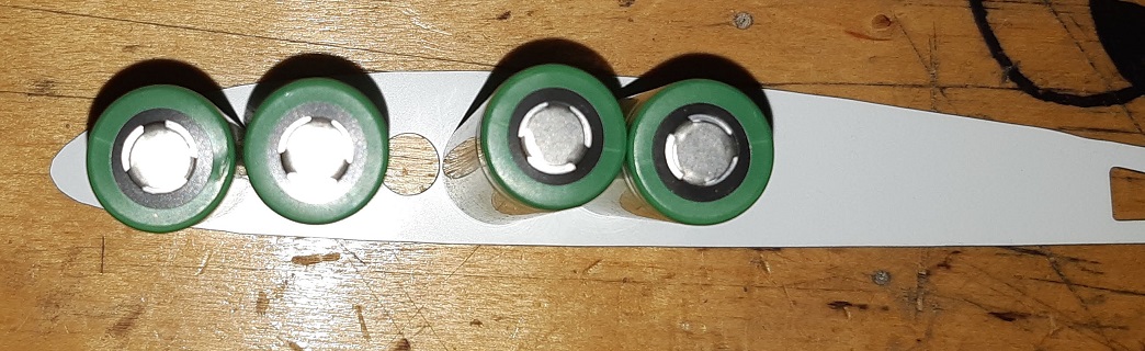

Dłuższe skrzydła znalazłem już na YT (https://youtu.be/jRSc-oCCsNg) i autor wydaje się bardzo zadowolony, więc też przedłużę.
Chcę zasilić model z pakietu 16 ogniw Li-on (4S4P) - tak dużo P ze względu na możliwy pobór prądu w trybie quadro. Wagowo to odpowiednik pakietu lipo 8Ah (~750g), na takich latają Mini Talony bez przedłużania skrzydeł, więc raczej ok. Ponieważ w kadłubie jest bardzo ciasno, przyszedł mi do głowy pomysł aby umieścić po 4 ogniwa w dorabianych skrzydłach przy samym kadłubie wokół ŚC samolotu który znajduje się niemal dokładnie na otworze między ogniwami. Co o tym sądzicie?

Samo użycie płata jako magazynka na zasilanie - super, jednak Talon to górnopłat - czy takie dołożenie wagi nie zakłóci stateczności podłużnej?..
No i sam płat "zyska" na wadze - w momencie twardszego lądowania bezwładność może zrobić swoje..

Jeśli przedłużenie skrzydeł ma być wykonane metodą z filmu, to przedłużki będą się składały głownie z baterii ;), co raczej nie wpłynie pozytywnie na ich wytrzymałość. W takim przypadku zastanowił bym się nad ich wzmocnieniem poprzez zalaminowanie (najlepiej węglem).
