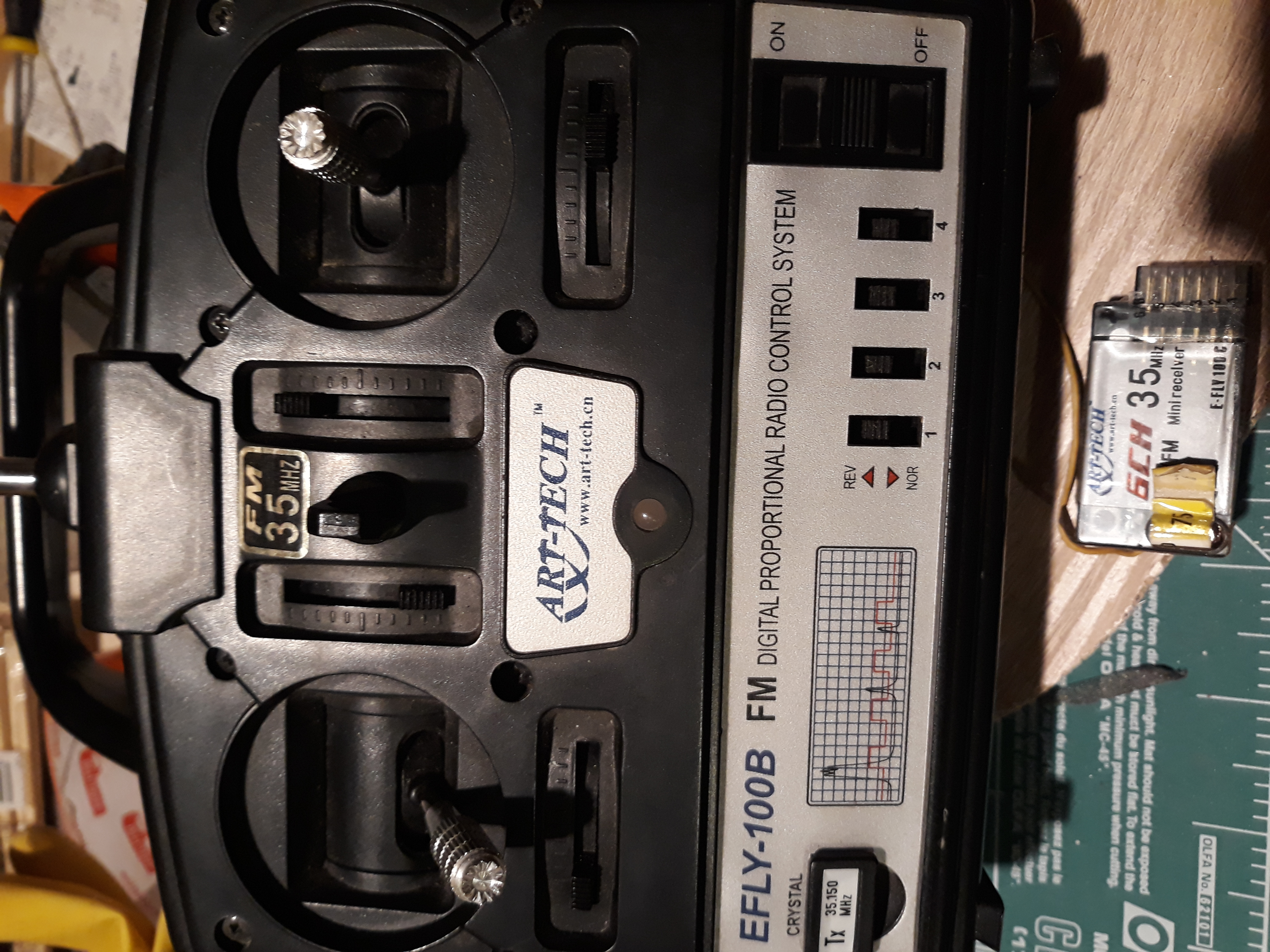

Co jakiego ty używasz sprzętu? Normalny bezpieczny zasięg powinien być granicach 1000-1500m.
Taki rarytas, czasami przy mniejszej odległości potrafi ruszyć sam od siebie serwami.

 Tytuł: Re: Środek ciężkości - RWD 5
PostNapisane: niedziela, 31 marca 2019, 19:13
Posty: 6635
To rzeczywiście pora na zmianę.
Pozdrawiam Stefan.
PostNapisane: niedziela, 31 marca 2019, 19:37
Posty: 6583
Miałem to radio jakieś 15 lat temu :) , szybko zmieniłem na Sanwa VG6000 i kolejne.
To ze ruszy serwem to nic gorzej jak ruszy śmigłem a ty będziesz akurat zaglądał pod maskę ;)
