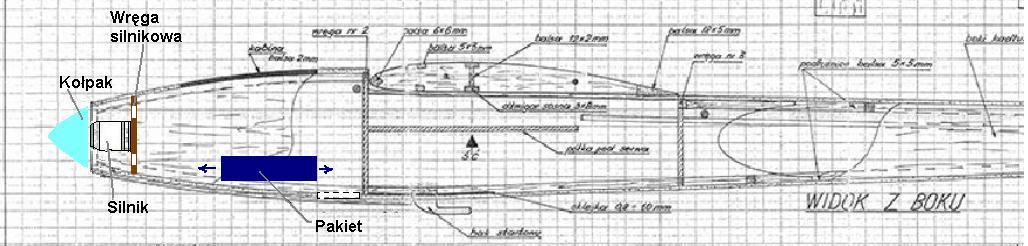

Wracając do modelu to proponuję oklej japonką kadłub i stateczniki, będzie mocniejsze.
Można odciąć nosek, wkleić wręgę silnikową i zamontować "motorek". Będzie więcej zabawy, ale to nie każdy lubi.

Co do silniczka - też sobie o tym myślełem - ale najsamwpierw muszę się nauczyć go pilotować "na sucho" :D

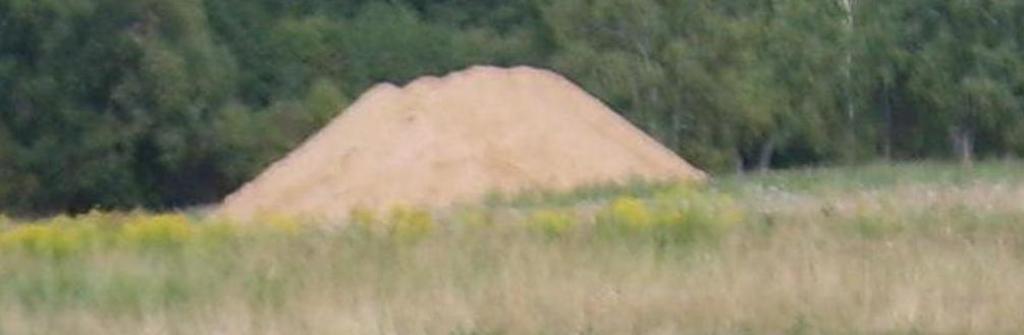

My już sobie usypaliśmy :D teraz czekamy na wiatr południowy lub północny.
Zbocze.JPG [ 26.7 KiB | Przeglądane 21285 razy ]
Z wymiarów Albatrosa wystarczy rozpiętość.

Tak dobrałem:
Bok.JPG [ 59.5 KiB | Przeglądane 21207 razy ]
1. Sinik Emax 2210/30, wał 3 mm, kv=1300, ciąg 800, 17A, waga 45 g, cena 63,10zł.
2. Regulator ZTW Beatles 20 A BEC, waga 24 g, cena 51,47 zł.
3. Pakiet REDOX 1100 3S, waga 86 g, cena 38,13 zł
4. Kołpak MP Jet 40 lub 30, otwór 3 mm, waga 25 g, cena ~29,40 zł.
5. Śmigło CAM 8x6 lub 9x5, waga 10 g, cena ~40,15 zł.
Tak jak pisałem nie muszą być dokładnie te, natomiast aby parametry się zgadzały i wymiary pasowały do siebie.
Dojdzie ok. 200 gramów, a złotówki sam podlicz (to co kupisz)
Śmigło z kołpakiem (od szybowca Vento - będzie pasowało do j/w) oferuję Ci w prezencie.
Gdyby był problem z wyważeniem, to nie dokładaj balastu na ogon, a przesuń skrzydło do przodu. Łatwo da się zrobić. Masz mały statecznik to model będzie bardziej stateczny.
S5000002.JPG [ 71.3 KiB | Przeglądane 21203 razy ]
ED:Nad napisem "Pakiet" narysowałem otwór wylotowy/chłodzenia.

Stefanie - wielkie dzięki!
Pytanie dodatkowe - pakiet obsłuży i silnik i serwa?
Jeśli śmigiełko Tobie nie będzie potrzebne - dziękuję, z miłą chęcią przyjmę :)

No to po kolei:
1. Pakietem zasilisz wszystko w modelu przez regulator z BEC.
2. Śmigło jest Twoje, ale ... to jest "wisienka na torcie". Odbierzesz gdy model będzie do tego gotowy. To takie pedagogiczne. :mrgreen:
3. Silnik i regulator wybrałem w Riku bo "szukanie" zaczynam tam gdyż mam najbliżej. Jakieś 300 m do sklepu. Resztę wybrałem w Modele Sklep, bo tam też dochodzę piechotą.
Silnik, pakiet i regulator kupisz też w jednym sklepie, również jak nie ma bliżej to kupuję w Modelarni na Bitwy Warszawskiej.
Jak pisałem to nie musi być Emax i ZTW, aby parametry i średnica wału się zgadzała. Sprawdź sobie na stronach sklepów gdzie Ci bliżej.
Śmigła i kołpaka już nie musisz kupować.
4. Półka 3 mm pod serwa to balsa czy sklejka?
5. Z pakietem, widzę wyżej, wyjaśnił Robert.
