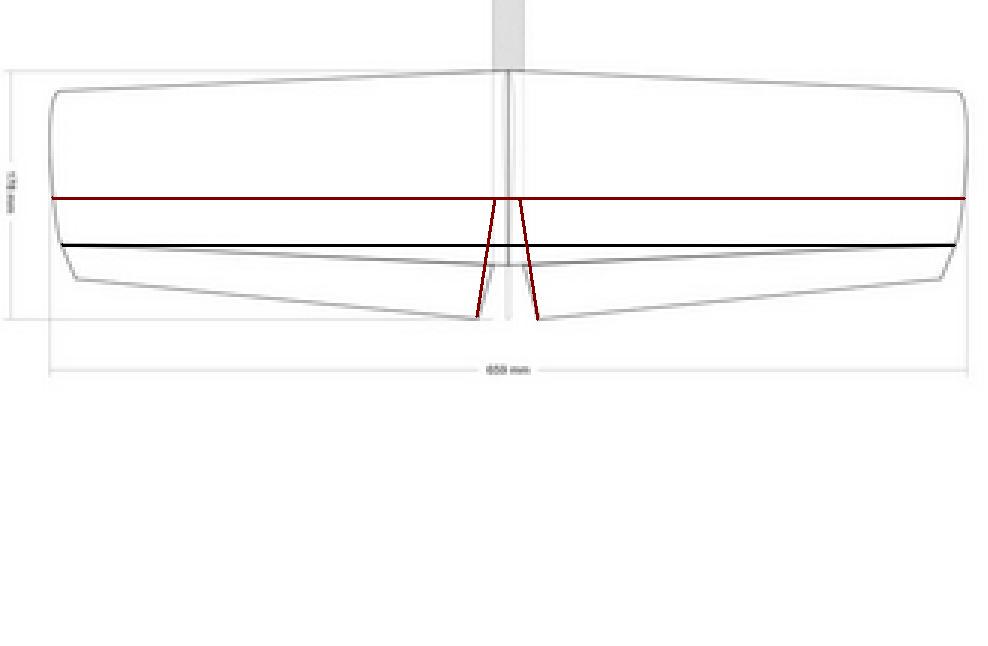

Oj się kolega kręci , raz tak, raz tak .... Model który jest powyżej jest podobny do mojej pierwszej konstrukcji (tez chciałem być kozak) wtedy w necie znalazłem model AJOO (pewnie kilka osób kojarzy) , niestety belka była prawie taka sama i pomimo wzmocnień co lot pękała przy lądowaniu. później były inne konstrukcje extry, jety i kilka innych (wszystkie poległy), nie długo potem wpadł mi wspomniany Easyglider i to było to, modelem polatałem 2 sezony i poszedł dalej w stanie idealnym.
a tu są loty mojego EG
 Tytuł: Re: pierwszy model Irysa
PostNapisane: niedziela, 22 grudnia 2013, 23:28
Posty: 160
Lokalizacja: Chorzów
Belka z rury węglowej fi 22mm z wędki. Nie pęknie.
pozdrawiam Irek
PostNapisane: niedziela, 22 grudnia 2013, 23:31
Nie podoba mi się W Y B I T N I E na rysunku powyżej wielkość ( powierzchnia ) statecznika poziomego.
To prosi się o zaburzenia podłużnej stateczności dynamicznej.
PostNapisane: poniedziałek, 23 grudnia 2013, 00:09
Posty: 160
Nareszcie rzeczowa dyskusja, z której można się czegoś nauczyć i nauczyć również innych.
Przyjmuje się (W. Shier też tek przyjmuje), że powierzchnia usterzenia poziomego to 0,3 powierzchni płatów.
I tu Motylasty otrzymuje 5 pkt za spostrzegawczość bo dorysowałem do stateczników lotki i faktycznie są za duże.
Teraz to zauważyłem :oops:
W opisie też są podane wartości bez tych lotek. Precz z lotkami.
Oczekuję dalszych krytycznych acz rzeczowych uwag, co zwiększy szanse tego projektu na lot.
Z klawiatury mi to wyjąłeś.
Gdy zjechałem na dół, żeby to napisać zobaczyłem Twój wpis.
Ponadto powierzchnia steru wysokości i jego zawias do poprawy.
Coś tak:
IRYS.JPG [ 27.8 KiB | Przeglądane 16007 razy ]
Główkuj, czytaj, licz, rysuj i buduj.
Czy zdecydowałeś robić skrzydła bez lotek?

O właśnie to też ;) I o to chodzi i to mnie rajcuje. A zapomniałem dodać w poprzednim poście w odpowiedzi Motylastemu, że wyliczony współczynnik stateczności podłużnej jest super, bo aż 0,746.
Współczynnik stateczności podłużnej wyliczyłem ze wzoru Obrazek
gdzie: Ssl=powierzchnia statecznika poziomego, Spl=powierzchnia płata, Lsp=odległość między krawędziami natarcia płata i statecznika poziomego, Cpl=cięciwa płata i to wszystko w dm.
A właśnie, skrzydła z lotkami dla początkującego tak czy nie? Może zrobić i na razie nie używać?
pozdrawiam Irek
Może sprecyzujmy - lotki są w skrzydłach, natomiast stateczniki posiadają stery. Statecznik pionowy ma ster kierunku, a statecznik poziomy - ster wysokości.
PostNapisane: poniedziałek, 23 grudnia 2013, 08:28
Generalnie masz dwie drogi projektowania modeli.
Jedna droga to :
- Miniaturowe Lotnictwo
- Aerodynamika Modeli Latających
i wiele innych tytułów.
Przebijał się będziesz przez masę wzorów, tablic, non stop liczył.
Druga droga to metoda statystyczna. Gdzie analizujesz ileś tam konstrukcji gotowych.
Kroczyłem obiema, a jako że nie jest moim celem skonstruowanie super hiper mega modelu
w każdym jego aspekcie, nie mam frezowanych form z dokładnością do 1:1000 mm i nie walczę
o każdą sekundę lotu, czy też każdy km/h na zboczu, czy też większa ilość bramek,
przeto od dość dawna projektuję metodą statystyczną.
I taką drogę polecam.
EDIT
Jeszcze jedna moja mała uwaga "konstrukcyjna"
Oglądam Twój rysunek i co mi się nie podoba, lub też budzi kontrowersje ?
Grubość ścianek wręg kadłuba,
Ostatnie cztery wręgi, nie wiem jak chcesz uzyskać podwójne skręcenie listwy podskrzydłowej.
Zauważ jak pomiędzy wręgami 8 i 9 na odległości 53 mm ta listwa "się wykręca". To jest raczej nie do uzyskania.
To samo pomiędzy wręgami 6A i 7. Zbyteczna komplikacja.
Jedynie pomiędzy wręgami 7 i 8 listwa ta biegnie tym samym torem.
Proponuje to przekonstruować generalnie i listwę tę poprowadzić prostopadle to podłoża bez tych skręceń.
Otwór pod belkę na wrędze 9-tej , błąd rysunkowy czy faktycznie on ma być "jajowaty".
Pow. statecznika pionowego ? Na oko moim zdaniem za mała.
W locie szybowcowym bez napędu, gdzie statecznik nie pracuje w strudze zaśmigłowej
mogą pojawić się tendencje do holendrowania modelu.

Moja rada....A= 0,50-055 zupełnie wystarczy.
PostNapisane: poniedziałek, 23 grudnia 2013, 10:23
Posty: 160
Osa - Co miałeś na myśli pisząc o symulatorze?
kesto - Racja. Zagalopowałem się w nomenklaturze. To robić te lotki (na skrzydłach ;) )?
Motylasty - Z tymi krągłościami to się zagalopowałem. Nie wiem co widziałem w wyobraźni rysując ten tył :roll: już przerabiam i zwiększam szerokość kadłuba w miejscu położenia skrzydła.
Statecznik pionowy po zmianach ma teraz prawie 0,07 powierzchni płata na wymagane 0,06.
milo - Po ostatnich poprawkach mam współczynnik stateczności podłużnej = 0,58.
Co powiecie o lotkach i klapach?
Zważcie, że ten projekt zacząłem rysować (w CorelDraw) wczoraj po południu, więc tych błędów nie jest tak znowu wiele.
Nowy rysunek dołączę później, bo nie nadążam ze zmianami :)
Bardzo dziękuję za uwagi i proszę o więcej.
