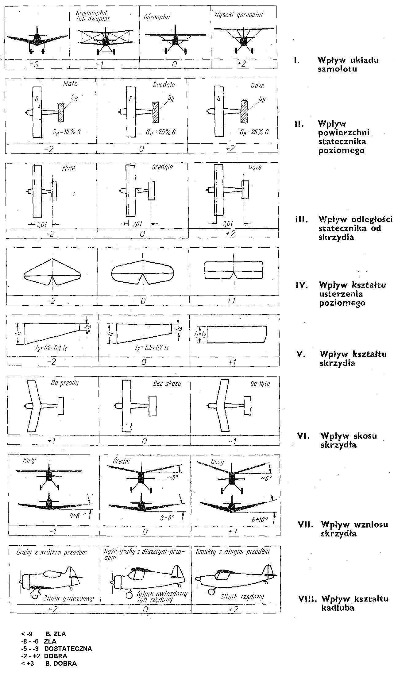

To już więcej informacji jest na malunku z załącznika - zresztą z tej samej książki ;)
, 1a.jpg [ 350.63 KiB | Przeglądane 20015 razy ]
 Tytuł: Re: Teoria budowy modeli kiedyś, a obecnie...
PostNapisane: poniedziałek, 27 października 2014, 21:06
Ta tabelka dotyczyła oceny przydatności danego samolotu do wykonania jego modelu w wersji swobodnie latającej.
