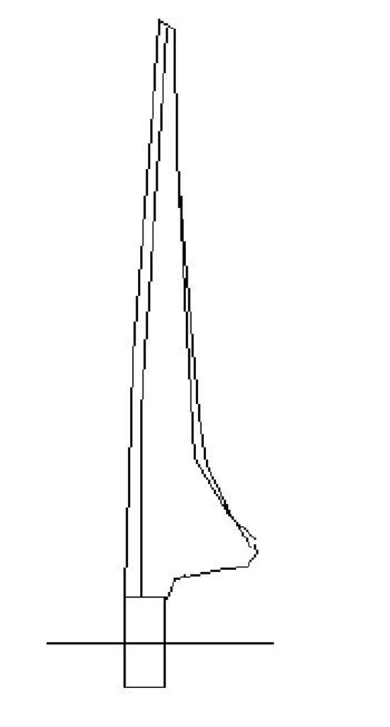

Za tamtych czasów WSZYSTKIE śmigła musiałem robić sam, no razem z Markiem moim super mechanikiem. Z drewna bukowego, a potem z odpadów z produkcji prawdziwych lotniczych śmigieł. To była dobrze sprasowana sklejka i chyba to się nazywało "delta".
Pęcherze czasem miałem od piłowania śmigieł. Rysowało się szablony, przenosiło na klocek i piłowało, szlifowało, polerowało, wyważało, oliwiło i sprawdzało w locie. Potem poprawka szablonu i znowu przeno ...
Na zawody mieliśmy kilkanaście, najlepszych naszym zdaniem śmigieł. To były nie kończące się badania.
Tak. Do silnika elektrycznego też bym zrobił z odpowiednią piastą.
Teraz też widzę w modelarskich sklepach śmigła drewniane do spalin. Głównie duże do makiet chyba.
Tylko nadal pytam po co używać coś dedykowane do czego innego?
Na szybko od ręki narysowałem z pamięci jak kiedyś wyglądał taki szablon:
Śmigło.JPG [ 21.18 KiB | Przeglądane 10196 razy ]
