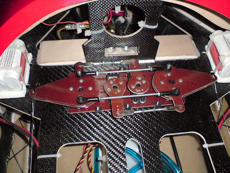

No może nie zupełnie. Od stanu równowagi do szybkiej pracy serwa jest ogromna przepaść. Jeśli zapas momentu będzie tak mały, serwo będzie po prostu pracowało bardzo wolno. Zwróć uwagę, że szybkość katalogowa serwa jest mierzona bez obciążenia. Przy dużym zapasie momentu można przyjąć, że pod obciążeniem szybkość będzie zbliżona. Im jednak ten zapas jest mniejszy, tym wolniej serwo pracuje, aż do zatrzymania w momencie równowagi. Z tego też powodu w gigantach 3D, gdzie potrzebna jest duża szybkość pracy serw, daje się tak monstrualnie mocne serwa. Przy ponad 3 m modelu, 100 kG na kierunku nie jest niczym dziwnym. W rzeczywistości siła równowagi tam występująca jest wielokrotnie niższa. Ale serwo musi przy pełnym obciążeniu działać bardzo szybko. Poniżej fotka z napędem kierunku w 3,3 m Yaku 55, który kiedyś składałem dla kolegi. Są tam 4 serwa po bodajże 27 kG.
rudder_yak55.jpg [ 151.23 KiB | Przeglądane 29322 razy ]
 Tytuł: Re: Moc serwa - jak to odnieść do ramienia?
PostNapisane: sobota, 20 lipca 2013, 08:09
Marku i masz całkowitą słuszność.
To co podałem to tak na oko w warunkach labolatoryjnych, gdzie liczona jest tylko siła równoważąca domyślną siłę działającą na serwo.
Chcąc to wyliczyć dokładnie trzeba wziąć pod uwagę prędkość z jaką model będzie latał i kąt wychylenia powierzchni sterowej i jak sam słusznie zauważyłeś prędkość działania serwa.
Przy rozmiarach lotki 10x50cm, max. jej kącie wychylenia 30*, średniej cięciwie płata 25cm i prędkości modelu 150km/h zacząłbym z serwami od 9 -10kg.
PostNapisane: środa, 24 lipca 2013, 12:06
Posty: 380
Wiek: 91
Jeśli ktoś śledził lub budował model spitfire by de agostini, to wie, że obie lotki są napędzane tylko jednym serwem usytuowanym w centralnej części skrzydła (nie dzielonego), który napędza lotki sztywnymi stalowymi prętami biegnącymi wewnątrz skrzydeł. Trochę to waży, ale jest moim zdaniem dobrym rozwiązaniem, bo nie ma żadnych wystających elementów na płatach.
Pozdrawiam Tadeusz
