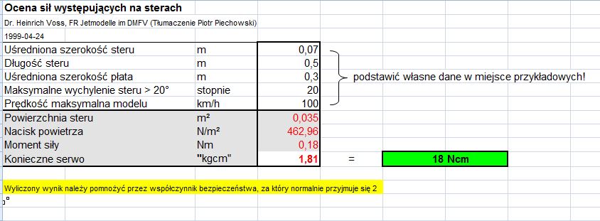

Odkopałem stary wątek, ale próbowałem wyliczyć jakie serwa byłyby potrzebne do budowanego zespołowo modelu GEMINI i oto co dostałem jako wynik :shock:
Lotka ma wymiary 500cm x 7cm. Płat jest szerokości 30cm.
Przechwytywanie.JPG [ 63.5 KiB | Przeglądane 23989 razy ]
Coś źle wpisałem ?

0,007m to siedem tysięcznych metra - 7 milimetrów??:D:D

Uśrednioną szerokość płata jest błędnie wpisana. Powinno być chyba 0,3m.

Dokładnie - w obydwu pozycjach o jedno zero za dużo..

PostNapisane: poniedziałek, 22 lutego 2016, 20:01
Darku,
Srednia szer. steru (lotka-70mm ) =0,07m
Dlugosc lotki 500mm=0,5m
Srednia cienciwa skrzydla 300mm=0,3m
Max wychylenie lotek- 20 stopni
Max predkosc 80-90km.
Darku,zobacz jaki bedzie rezultat?

Przechwytywanie.JPG [ 65.6 KiB | Przeglądane 23964 razy ]
Teraz jest OK :D

To jest to!
Wynik * dwa,czyli serwo max 3,5-4 kg max.
Moja sugestja, serwa do lotek i do steru wysokosci takie same, kierunek wystarczy mniejsze 2,5-3 kg.

Jak dla mnie to serwo http://abc-rc.pl/MG-92B powinno sobie poradzić.
Jestem po lekturze wypowiedzi Marka z innego postu o serwach do tego modelu ;)

Wojtek i Marek, zgadzam sie z Wasza opinja.
Znam te serwa,do projektu Urszulki ( sorki Gemini ) sa zupelnie wystarczajace.
