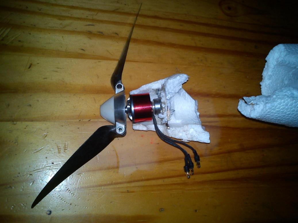

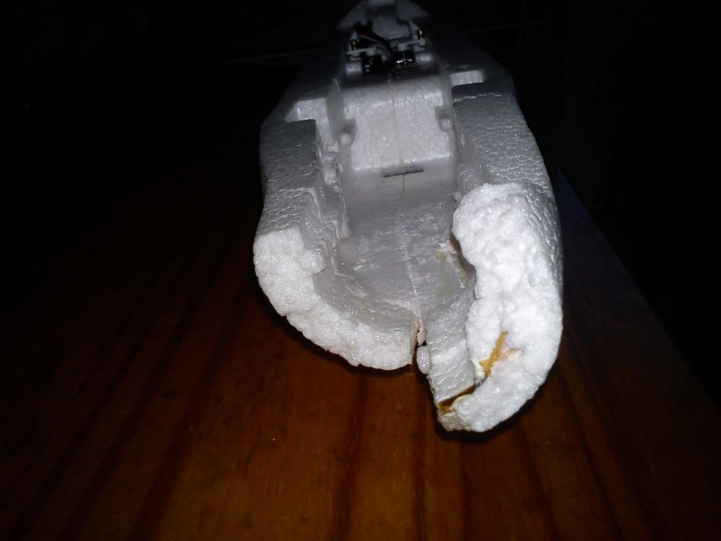

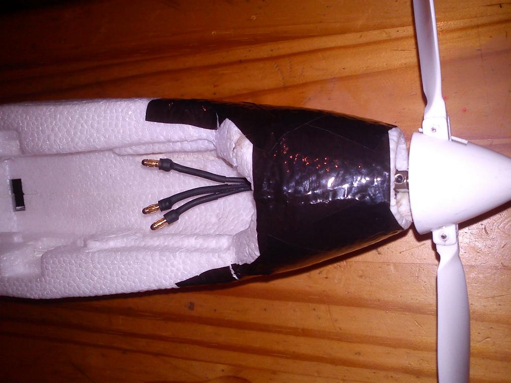

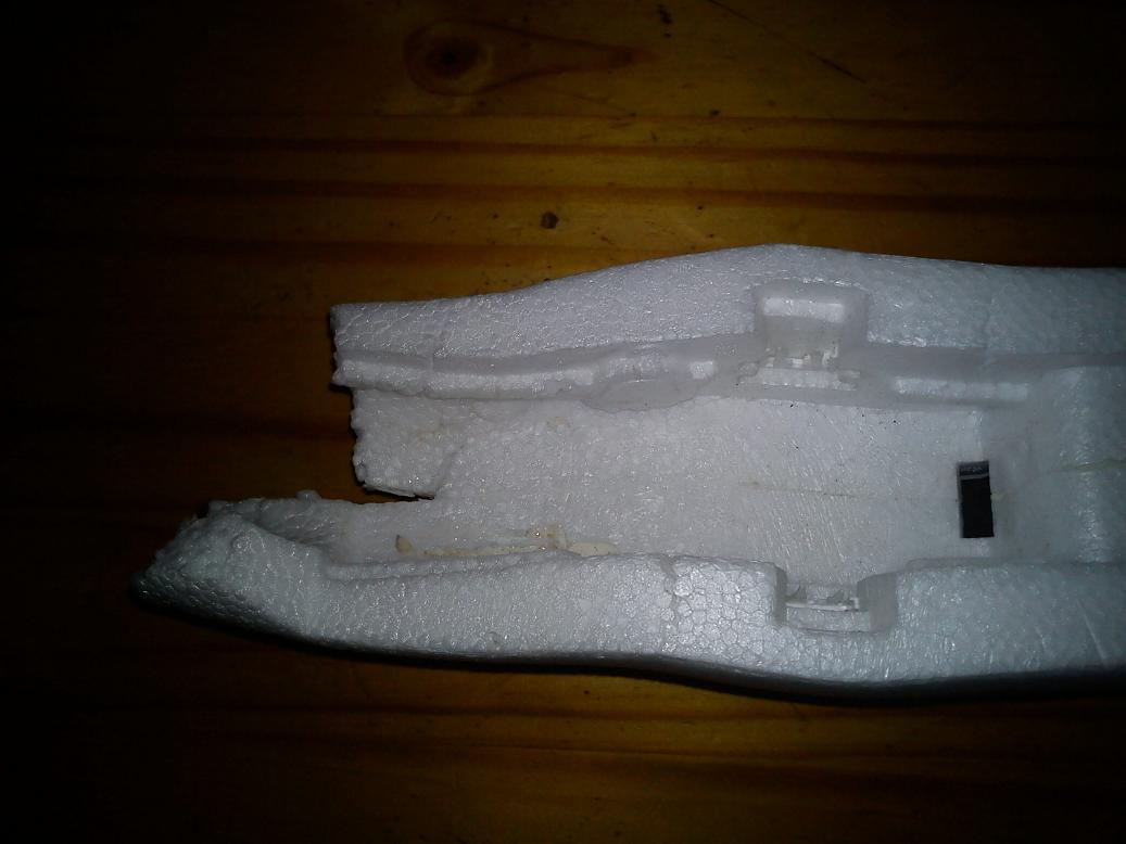

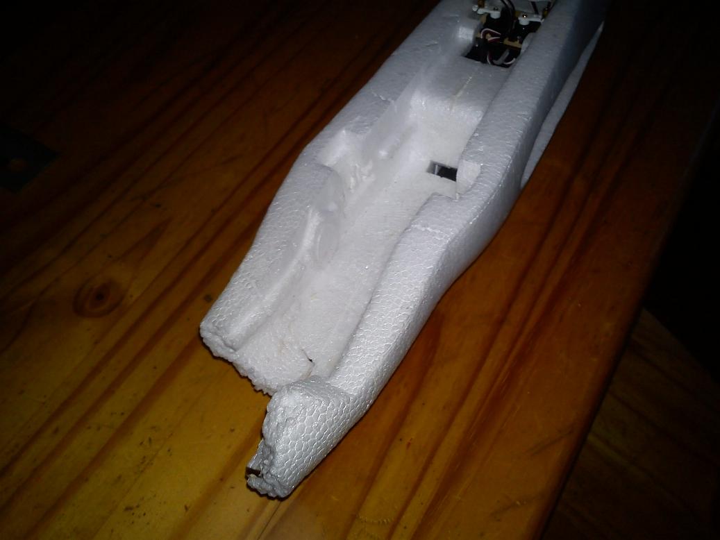

Naprawa elementów kadłuba z EPO.
Dla przykładu podaje opis z mojej operacji Foxa.
Po całkowitym demontażu silnika i innych elementów pozostaje nam zakosić żonie duży garnek. Gotujemy wodę i do gotującej wody wstawiamy elementy połamane i odkształcone.
Gotujemy obserwując jak zmienia się kształt bardzo ważna sprawa elementy nie mogą dotykać dna naczynia.
Materiał się prostuje i pęcznieją ziarna zewnętrzne w celu poprawienia efektu wizualnego gładzimy ziarna duża łyżka lub nożem jak elementy są jeszcze gorące.
Materiał tak mocno się wyciąga ze znikają pęknięcia wiec pamiętajmy gdzie byle aby można było wprowadzić klej. Wada to wydłużenie się o ok. 12mm
Pozostałe naprawy po ok. 2 godz. jak dobrze wyschnie woda w pęknięciach.

ja Ci powiem że zamiast taśmy mogłeś zalaminować , tak tak zrobiłem w ME 109 z GWS (3 warstwy 33g/m2), cześć zamaminiwana była nie do zniszczenia.
 Tytuł: Re: Naprawa elementów kadłuba z EPO.
PostNapisane: piątek, 20 maja 2011, 21:35
Posty: 212
Tez tak zrobie tasma to chwilowy zamiennik :)
