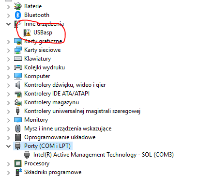

Licznik lat skacze jak szalony, Microsoft nie śpi i dzięki temu w większości domów nie ma już Windows XP, na którym instalacja programatora USBasp była dość banalna. Z Windowsami powyżej wersji 8 współpraca w tym zakresie nie jest już taka miła. Zdanie się na automatyczną instalację nie skończy się sukcesem:
Po wsadzeniu programatora do portu USB, w menadżerze urządzeń pojawi się wykryte i jeszcze nie zainstalowane urządzenie
01.PNG [ 20.39 KiB | Przeglądane 11498 razy ]
To tylko dla przykładu, nie róbcie tego bo szkoda czasu a i tak programator nie ruszy :) Klikam aktualizację sterownika
