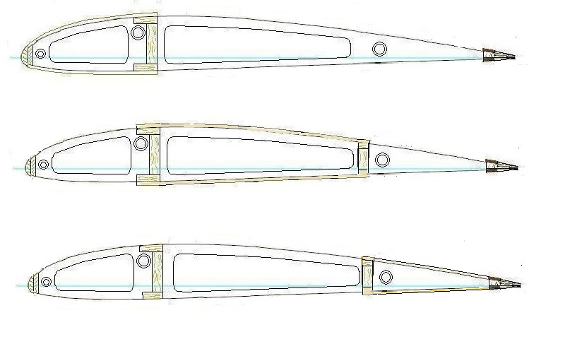

Pomyślałem, że napiszę coś o kesonach bo czasem powstają jakieś nieporozumienia.
Najpierw znaleziona (jest prawidłowa) definicja:
Keson.jpg [ 98.01 KiB | Przeglądane 10230 razy ]
Tutaj wstawiam rysunek pokazujący, że kesonów w skrzydle i statecznikach może być również kilka, i że te struktury mogą być umieszczone w różnych miejscach:
Kesony.jpg [ 81.39 KiB | Przeglądane 10230 razy ]
Podam jeszcze definicję środnika, czyli tego co my często nazywamy np. przekładkami między dźwigarowymi:
Środnik.jpg [ 140.18 KiB | Przeglądane 10230 razy ]
Jak jeszcze coś mądrego trafię to będę uzupełniał. :)
Najczęstsze miejsca umieszczania kesonów w modelarstwie:
Miejsca.jpg [ 74.32 KiB | Przeglądane 10191 razy ]
i środniki:
Środniki.jpg [ 20.54 KiB | Przeglądane 10215 razy ]
