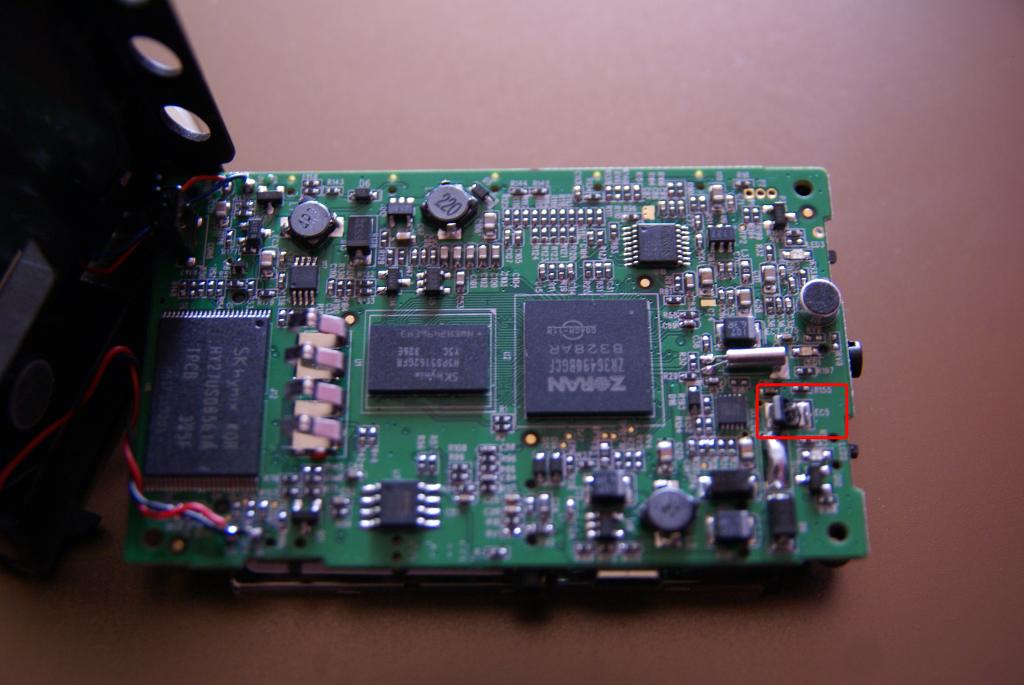

Koledzy, od jakiegoś czasu jestem posiadaczem nagrywarki PV700 z bevrc (jest ona również sprzedawana jako DV02 w foxtechfpv i generalnie zbieraja bardzo dobre opinie, szczególnie za dobrą jakość, nagrywanie mrówki/ nie wyłącza nagrywania przy blue screen oraz usuwa bluescreen pomiędzy AV IN i AV OUT).
W moim przypadku od samego w zasadzie początku nie byłem zadowolony z jakości nagrań. Po lekturze różnych forów niedoskonałości obrazu zrzuciłem na karb zakłóceń generowanych przez range linka. Jednak jakieś dodatkowe zabiegi (odsunięcie nagrywarki od nadajnika RC, nagrywanie w innej bazie, z innych odbiorników) nie przyniosło efektu, więc postanowiłem, że... rozbiorę nagrywarkę i zajrzę do środka. Po rozebraniu sprzętu okazało się, że w środku lata luźno jeden element.
ten element (ponad połowa elementu odpadła od płytki) zaznaczony na czerwono na poniższym zdjęciu
elekteo
DSC08633.JPG [ 97.89 KiB | Przeglądane 7633 razy ]

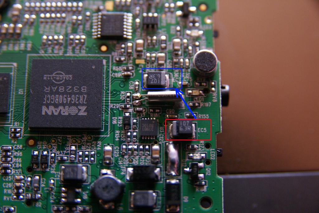

poniżej jeszcze jedno zdjęcie, tym razem w czerwonej ramce uszkodzony element przypasowany do płytki. Jest to taki sam element jak ten zaznaczony w niebieskiej ramce. Co to za element i co to za tym obudowy? Dodam, że oznaczenie to:
Kod:
107
R6.3
DSC08635.JPG [ 118.48 KiB | Przeglądane 7633 razy ]
Wg mnie to jakiś element spolaryzowany - dioda lub kondensator (świadczy o tym szary pasek), ale nie mam aż takiej znajomości elektroniki aby stwierdzić co to jest.

Kondensator elektrolityczny SMD na 6.3V, 10^7 pF czyli 100 uF.
Nic dziwnego że przepuszczało zakłócenia.
Typ obudowy możesz wygooglać po rozmiarach oryginału.
