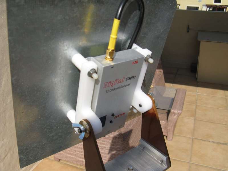

Władek również przesłał mi swoją:
IMG_0294.JPG [ 58.95 KiB | Przeglądane 6652 razy ]
Jest prosta i łatwa w wykonaniu.
Przy okazji pokażę jak wygląda obecna antena Władka, koncepcja, staranność i dokładność wykonania godna pozazdroszczenia
IMG_0119.JPG [ 51.07 KiB | Przeglądane 6652 razy ]
IMG_0120.JPG [ 35.66 KiB | Przeglądane 6652 razy ]
IMG_0281.JPG [ 56.63 KiB | Przeglądane 6652 razy ]
IMG_0283.JPG [ 40.59 KiB | Przeglądane 6652 razy ]
Propozycja Krzyśka odnośnie eliminacji błedu wyznaczenia środka obrotu - fajny pomysł.
Mam prośbę do osób latających FPV o powstawianie w tym wątku zdjęć swoich anten takich kierowanych automatycznie jak i manualnie, takie zdjęcia pomogłyby osobom, które przymierzają się do budowy anten.

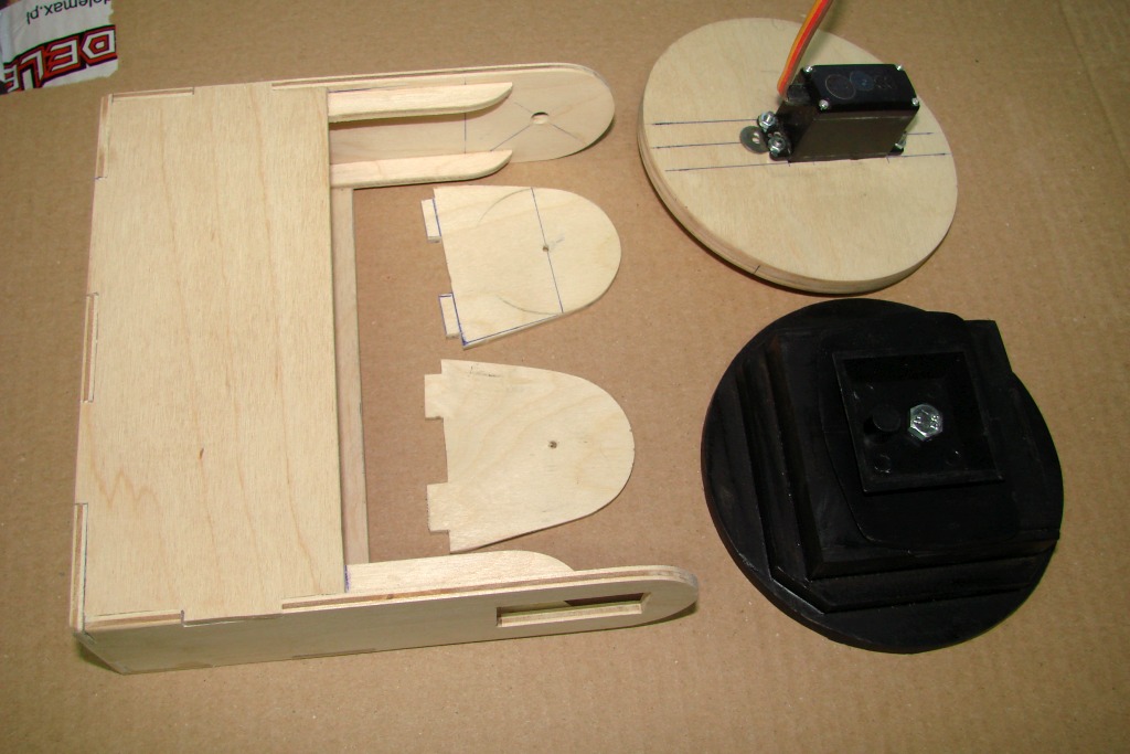

To i ja pokażę swój tracker, jeszcze farba nie wyschła.
DSC00179.jpg [ 125.04 KiB | Przeglądane 5496 razy ]
DSC00180.jpg [ 133.89 KiB | Przeglądane 5496 razy ]
DSC00181.jpg [ 89.3 KiB | Przeglądane 5496 razy ]
DSC00188.jpg [ 147.67 KiB | Przeglądane 5496 razy ]
DSC00194.jpg [ 150.55 KiB | Przeglądane 5496 razy ]
Tak wygląda zmontowany, brakuje tylko przeciwwagi ale serwa dają radę.
DSC00197.jpg [ 163.18 KiB | Przeglądane 5496 razy ]
DSC00198.jpg [ 158.54 KiB | Przeglądane 5496 razy ]
DSC00199.jpg [ 174.23 KiB | Przeglądane 5496 razy ]
A tak działa.

gjery piękna robota. Dałeś jakieś łożysko przy dolnym serwie?
https://www.youtube.com/watch?v=Q2zZUr9WvKk
Pozdrawiam Przemek
 Tytuł: Re: Obrotnica trackera anteny kierunkowej
PostNapisane: środa, 9 marca 2016, 10:47
Posty: 2194
"Łożysko" jest oczywiście ślizgowe. Do krążków z dwóch stron doklejona jest gruba folia, dopasowana tak aby luz był minimalny a całość lekko pracowała. Serwo azymutu to MG-995, więc daje radę, zwłaszcza że mam zasilanie 6V.
PostNapisane: czwartek, 10 marca 2016, 14:17
Dołączył(a): wtorek, 8 marca 2016, 11:48
Posty: 24
Jakiej grubości sklejki użyłeś ?
Pozdrawiam Przemek
PostNapisane: czwartek, 10 marca 2016, 21:03
Posty: 2194
Sklejka 4mm ze sklepu budowlanego, na pierścienie to kombinacja sklejki 3 i 4mm, aby uzyskać odpowiednie spasowanie podstawy. Można to regulować podkładkami pod serwo azymutu. Trochę mam za wysoką tą skrzynkę nad podstawą, można było zrobić niższą, ładniej by się prezentowało, bo antena i tak nie patrzy prawie nigdy równolegle do ziemi, ale to do poprawy w następnym wykonaniu.
