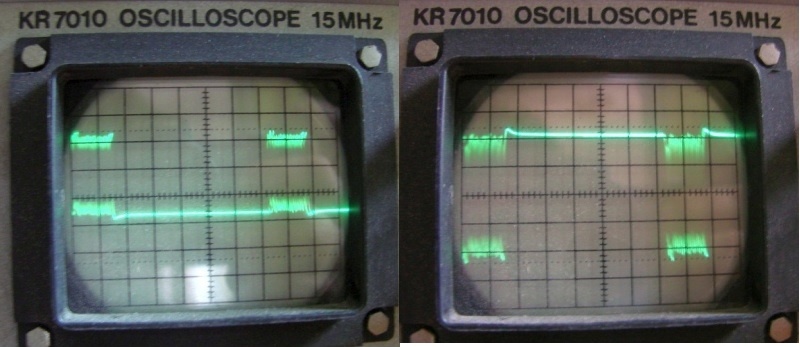

Aby frsky dogadał się z eleresem potrzebny jest inwerter sygnału sbus, zrobione to jest na dwóch opornikach i tranzystorze.
Wartość rezystorów jak i typ tranzystora nie są krytyczne, tranzystor npn, rezystory od 1kΩ do 10kΩ. Tak wygląda sygnał sbus przed i po inwerterze.

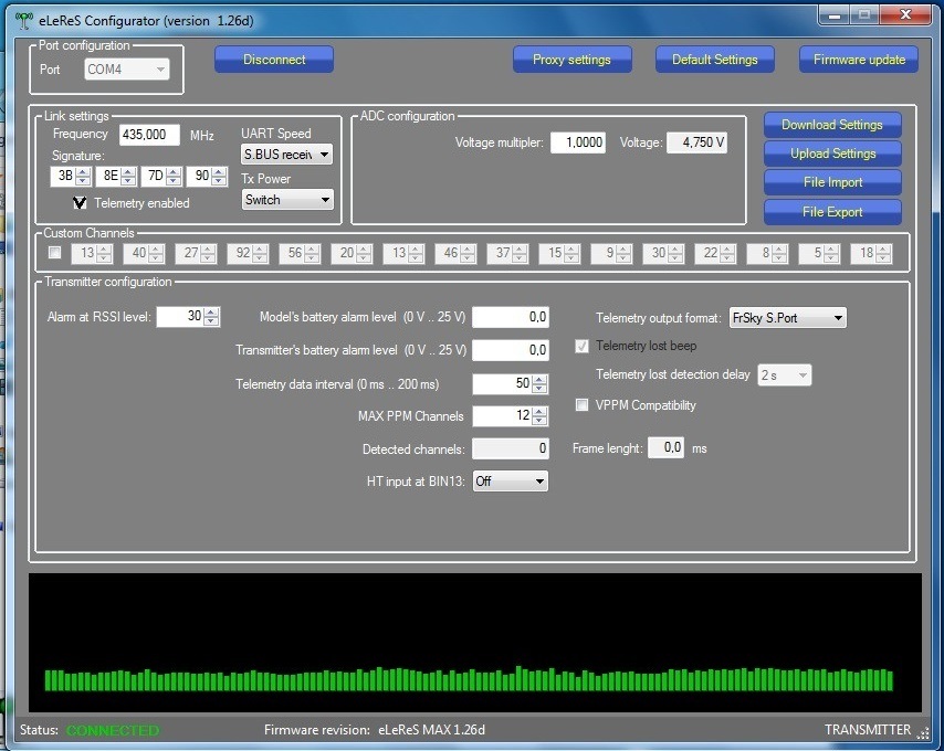

Następnie sygnał podany jest na złącze uart pin Tx, to do którego podłączamy konfigurator. Jak już uporamy się z kabelkami to pozostała nam konfiguracja. W konfiguratorze nadajnika wybieramy uart speed na sbus. Odhaczamy też ptaszek telemetry enabled, telemetry output format na frsky. Po tych zabiegach nadajnik eleres powinien wysyłać sygnał.

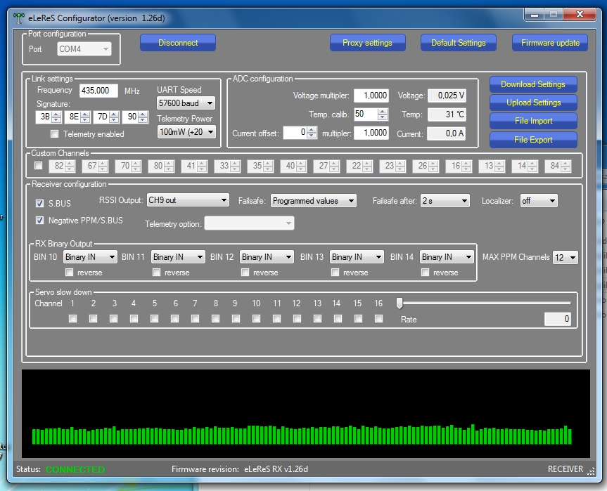

Następnie konfigurujemy odpowiednio odbiornik. W zakładce receiver configuration odhaczamy sbus oraz negative ppm/sbus. Po tych zabiegach powinniśmy uzyskać połączenie nadajnika i odbiornika.
