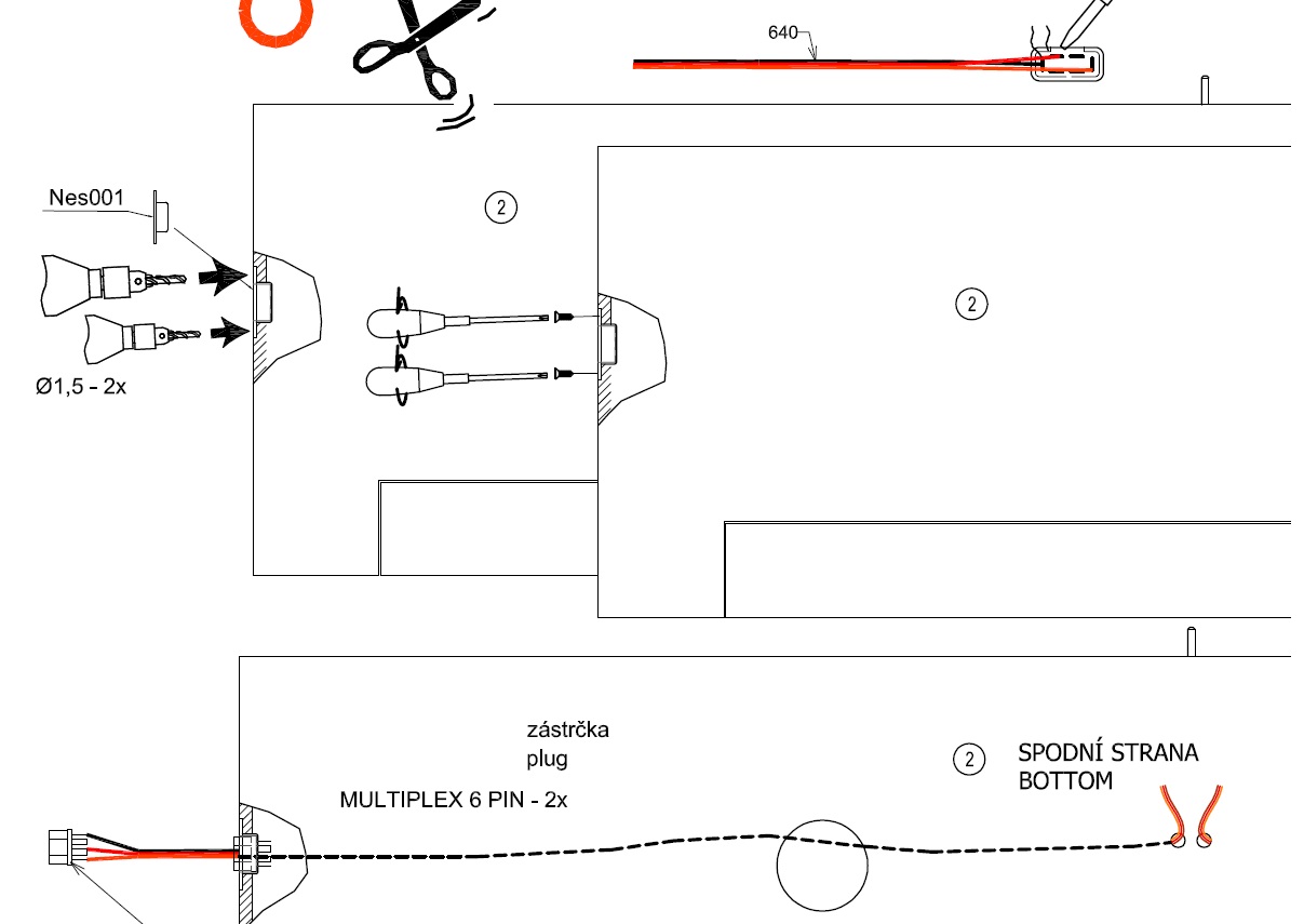

TopModel podaje aby to robić tak:
1.pdf [95.32 KiB]
Pobrane 640 razy
Coś mi nie wyszło
Może teraz będzie lepiej
2.jpg [ 101.08 KiB | Przeglądane 15118 razy ]

A ja to robię tak jak na poniższym rysunku.
Nawet jak jakimś cudem wsadziłbym wtyczkę obruconą o 180 stopni to serwa nie pójdą z dymem.
MPX.jpg [ 44.87 KiB | Przeglądane 15079 razy ]
Zwróć Robert uwagę, że nawet jak są podłączone dwa serwa do jednej wtyczki, to przy odwróconym podłączeniu serwa nie pójdą z dymem.

Wojtek kurde mole nie trzeba było wcześniej powiedzieć jak polutować te MPX. Przy takiej kombinacji bym na pewno nie spalił tych serw w Falconie. Niestety zalałem już żywicą gniazdo i nie da się przelutować, ale jak będę robił następne złączki to na 100% właśnie tak zrobię.
 Tytuł: Re: Wtyczki MPX i lutowanie - kolejnosc kabli ??
PostNapisane: czwartek, 1 listopada 2012, 20:51
Dodam, ze ta metoda ma dodatkowa zalete - jak sie jakims cudem zlaczy wtyczki odwrotnie to zadne serwo nie zadziala- mozna bowiem lutowac zamieniajac bialy z czarnym - i wtedy zadzialaly by serwa - ale zamienione kanaly by byly ;)
