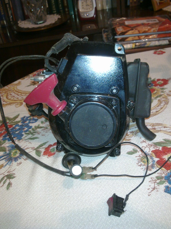

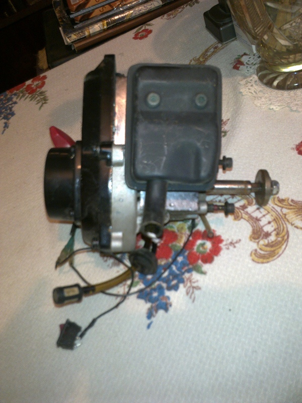

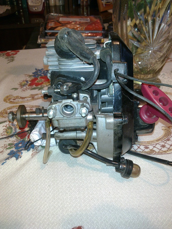

Mam pytanko... Co może być warty silnik na poniższych zdjęciach? I podanych poniżej parametrach:
pojemność: 26 cm3,
moc: 1,8 KM,
obroty: 7500 obr/min,
dostosowany do śmigła 16x6.
20120913160.jpg [ 227.88 KiB | Przeglądane 8449 razy ]
20120913162.jpg [ 210.79 KiB | Przeglądane 8449 razy ]
20120913163.jpg [ 191.42 KiB | Przeglądane 8449 razy ]
20120913164.jpg [ 241.26 KiB | Przeglądane 8449 razy ]
20120913166.jpg [ 213.73 KiB | Przeglądane 8449 razy ]

Chodzi o wartość finansową czy sentymentalną ?
Ostatnio tak przerobiony silnik poszedł na alledrogo za niewiele ponad 200 .
Wszystko zależy ile waży całość. Raczej jako napęd do prostego ternerka itp

No co do wagi musze dopytać, za pierwszym razem sprzedawca uniknął odpowiedzi... No i miałem na myśli właśnie zastosowanie do większego trenerka. Cena za jaką jest do nabycia do 90 zł w takim stanie jak na zdjęciach... Z tego co widać jest szarpanka do odpalania. Nie jestem fachowcem ale pewnie będzie można się jej pozbyć na koszt uzyskania lepszej wagi :D W takim razie dopytam się jeszcze o wagę :)

pod osłoną jest magneto z wentylatorem . pewnie szarpanką łatwiej odpalić niż kręcąc śmigłem
Nie wiem na ile dane tego silnika są prawdziwe . Cena niewielka

Takie coś chodziło na Alledrogo po ok. 90 PLN, gonił to gość z Nowego Targu.
Od odkurzacza ogrodowego.
Ze śmigłem 16x8" ok. 7500 obr/min, z 18x8" - 6000.

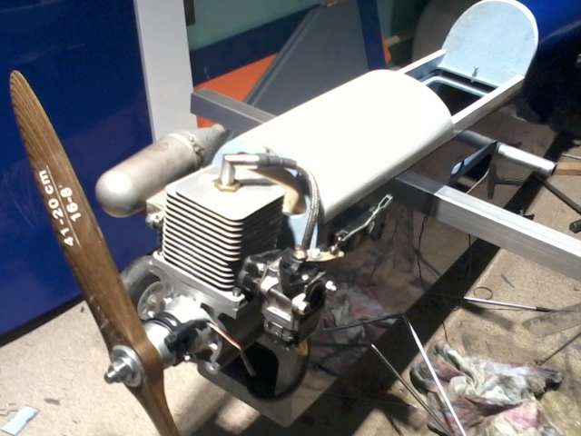

Zenek ma taki silnik w swoim SpaceWalkerze:
download/file.php?id=6668&mode=view

I radzi sobie ten silniczek w tym modelu - SpaceWalker? No i fakt, faktem ładny jest ten modelik więc coraz bardziej jestem za :D A Wy brali byście go do takiego modeliku? Gdyby jego waga nie okazała się mega kosmiczna?

Nic nadzwyczajnego, ale jakoś sobie radzi.
Można go odchudzić wymieniając zapłon na elektroniczny i wymienić gaźnik (np. WALBRO), ale te zabiegi przekroczą wartość silnika ca. trzykrotnie i to bez podniesienia osiągów.

Mam już zrobiony silnik ,ale 25ccm i po przerobkach osiągnołem ciąg 4600g
sil.3.jpg [ 180.3 KiB | Przeglądane 7926 razy ]
obroty na smigle 7830 i calkiem dobrze jak narazie pracuje

Wszystkie dane - ktore znasz tego silnika - możesz porównać z modelarskimi; np. z XYZ 26cm z HK - masa całości bez pakietu zasilającego jakieś 1200g. Silnik nie jest wysilony - taki tańszy model. U mnie miał pracować 2płatowcu o masie 7kg.
Tak jak pisał kolega wyżej - przerobic można - ale za te pieniądze już chyba będzie bardzo blisko silnika tej samej poj. ale modelarskiego z HK.

Oczywiscie masz racje jesli chodzi o komplet
Ja kupilem silnik za 99 zł i do tego 29 zł za gaznik i wychodzi 130 zł pomijajac modul zaplonowy ,ktory mozna stosowac do wielu silnikow
Tam silniki wszystkie sa z modulami zaplonowymi ,ja zastosowalem mój modul juz w trzecim silniku i jak narazie jest ok
Chcac uruchomic inny model przekladam modul do drugiego modelu i latam tak jak i robie to z odbiornikiem
